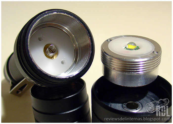

En el tubo, encontramos el pill roscado desde arriba.
Esta pieza está mecanizada en aluminio, y contiene en su parte superior el XM-L
en PCB de 16mm, que va sujeto mediante una anilla plástica, y tiene aplicada
una capa de silicona térmica para mejorar su disipación. En la cara opuesta,
tenemos el circuito regulador con un diámetro de 20mm. Dentro del tubo, hay una
especie de disco roscado de plástico, que queda entre la batería y el circuito,
y que tiene un resorte con un recubrimiento, para garantizar el contacto con el
polo positivo de la 18650.

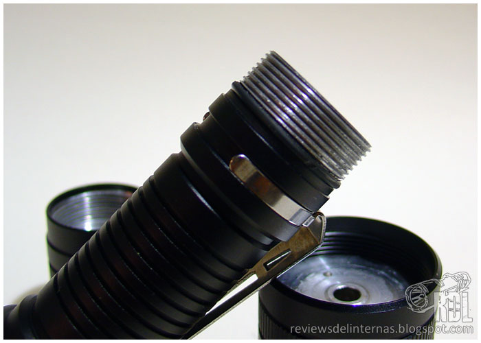

En el exterior del tubo encontramos un clip similar al de
su hermana menor. Este va fijado a presión en un surco especifico para esto, y
permite su extracción.
