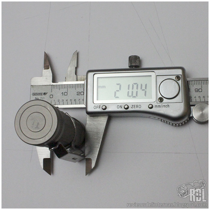

Se trata de una compacta linterna para baterías CR123a/RCR, con unas dimensiones y peso muy reducido, lo que la hacen una excelente candidata para ser una linterna de uso cotidiano ya que habita en los bolsillos muy cómoda.

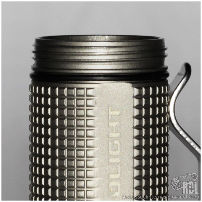

Las roscas, como no puede ser de otra forma en una linterna de titanio, tienen ese caracteristico tacto arenoso que produce este metal al friccionar entre si. Los hilos de la rosca son de corte cuadrado, y llegan ligeramente engrasados de origen, así como el o-ring.

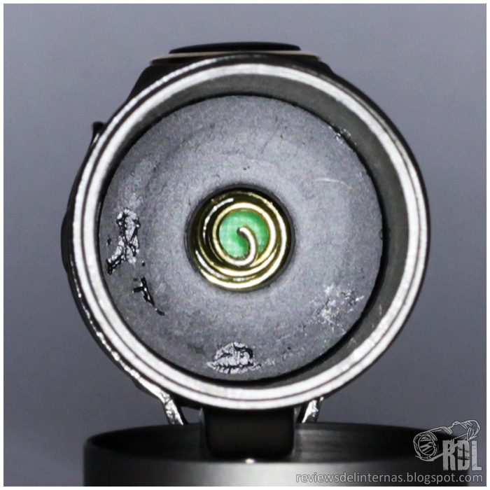

En el interior del tubo divisamos el contacto, ojo con esto, para el terminal negativo de la batería. Sí, esta linterna utiliza la batería de forma inversa a lo que tradicionalmente estamos acostumbrados a ver.
El contacto en el fondo del tubo se realiza mediante un pequeño muelle, rodeado de una especie de cama de espuma que evita que la batería se mueva si tuviese cierta holgura. Hablando de holgura, el espacio para la batería no es excesivamente generoso, y algunas baterías protegidas no permiten cerrar completamente la rosca del tailcap, aunque al contrario que como ocurre con la versión base de aluminio anodizado, esta versión en titanio funciona con el tailcap sin cerrar completamente, ya que sus roscas son conductoras.
El tailcap de la linterna tiene en su interior un muelle, en este caso para el contacto con el polo positivo de la batería, y sujeto mediante el muelle encontramos un potente imán que permite fijar la linterna a superficies férreas de forma más que estable. Un apunte interesante es que retirando el imán obtenemos algo de holgura extra en en alojamiento de la batería, gracias a la torsión del resorte del tailcap, y nos permitirá utilizar baterías algo más largas.

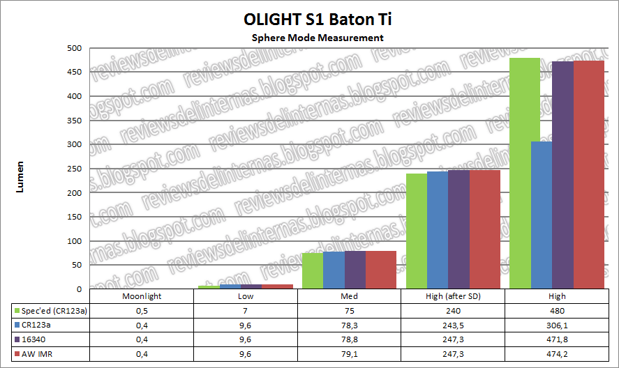

Tenemos una excelente correlación entre los números especificados por el fabricante y lo medido en la esfera integradora, exceptuando el modo High con una CR123a, que se queda bastante por debajo. El reparto de intensidades es bastante equilibrado, con un modo de medio lumen realmente útil para interiores. Un apunte interesante: En lugar de 500LM para el modo High, esta versión de titanio se queda en 480LM, aunque es de suponer que esa pequeña pérdida de salida máxima es consecuencia del empleo de un emisor LED de tinte neutro, Los cuales siempre suelen ofrecer algo menos de rendimiento que sus versiones de tinte frío.
Aunque en muchas ocasiones este tipo de linternas especiales el rendimiento es algo que pasa a un segundo plano, especialmente por el handicap en transferencia térmica que el titanio tiene frente al aluminio, parece que Olight ha decidido dotar a esta pequeña linterna de un rendimiento a la par del que podemos encontrar en su versión base.

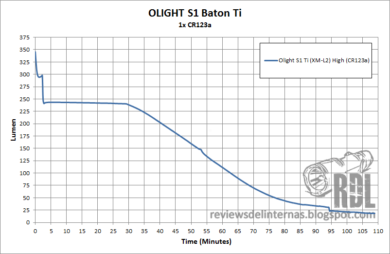

Tenemos una salida inicial realmente alta, la cual transcurridos 90 segundos comienza una secuencia temporizada de stepdown, para estabilizar su salida en torno a los 250LM, manteniendolos realmente estables por el tiempo que la batería es capaz de suministrar la suficiente corriente y voltaje que el circuito demanda. En la gráfica podemos apreciar como la batería RCR tiene un corte en seco, producido por la protección de la batería NL166. En el caso de la batería AW IMR vemos como la linterna, una vez pierde la regulación, hace un bajón antes de apagarse completamente. En el caso de la batería primaría, vemos como la linterna hace una especie de regulación mixta, con una fase de salida regulada y otra de salida no regulada, consiguiendo un extendido runtime.
Para apreciar con más detalle el stepdown de la linterna, aquí tenéis una gráfica al detalle de los primeros 200 segundos. Podemos apreciar en la gráfica como el stepdown, en lugar de ser un bajón seco, se ejecuta de forma progresiva a lo largo de 60 segundos, de forma que será dificil de apreciar a simple vista.

Cierto, los modos todos tienen una excelente correlación centre RCR y CR123a, excepto el modo High que está algo por debajo. Desconozco si Olight hace referencia a los 480LM con la CR123a por error, pero me parecería muy extraño que habiendo dado en el clavo en todo el resto de modos metan la pata con los números del High.
Lo más interesante, a mi parecer, es que la corriente está regulada 100% incluso en el modo High, ya que rinde lo mismo (exactamente lo mismo!) con una IMR que con una RCR común:
Por lo que la pérdida que ese modo tiene con la CR123a es seguramente consecuencia directa de la falta de "chicha" que esa batería primaria puede suministrar. Por otro lado, aprovechando que la linterna venía con la CR123a aproveche para hacer ese test, que normalmente omito ya que no está la cosa como para usar baterías de usar y tirar.
