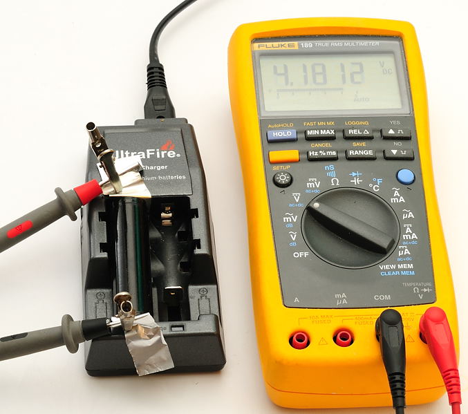

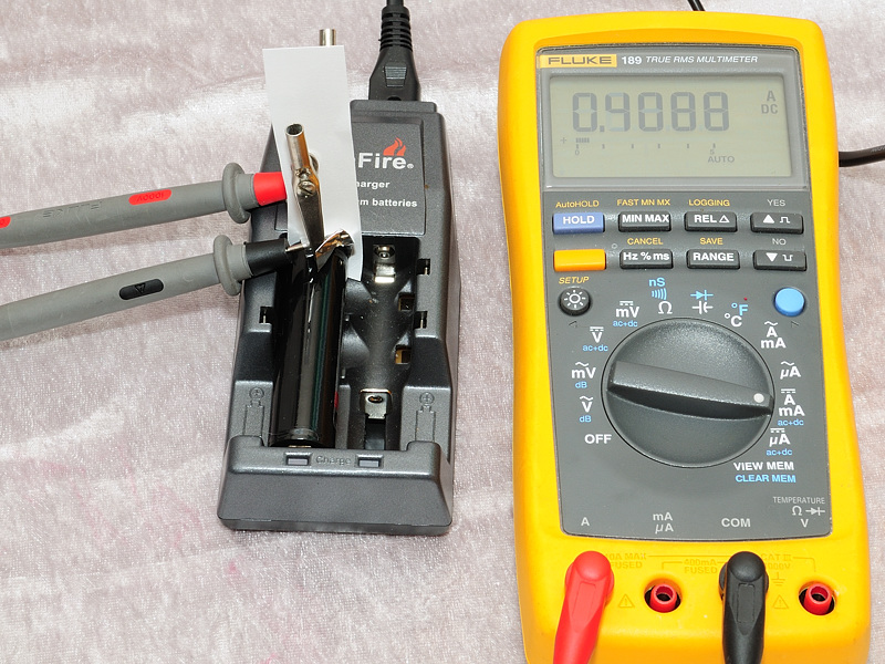

Corriente:
Voltaje:

UPz escribió:Corriente:
Mide así. Eso blanco que ves es aislante La punta roja conecta de un lado al polo positivo del cargador y la negra al positvo de la batería.
