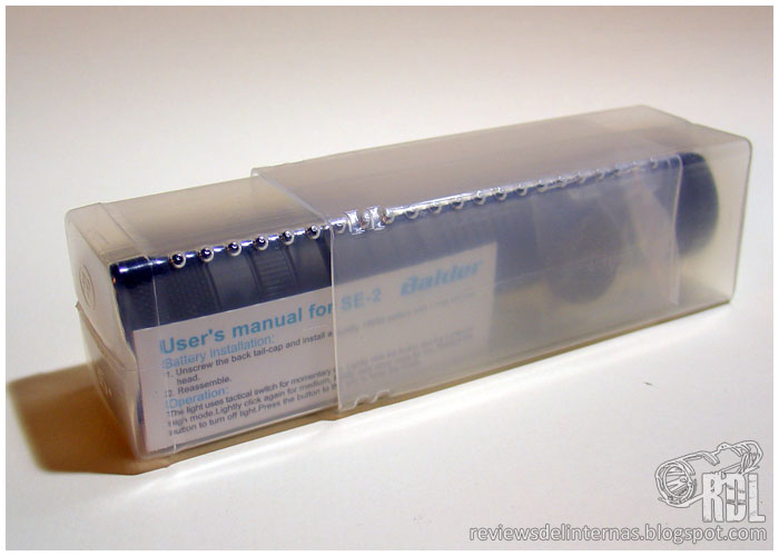

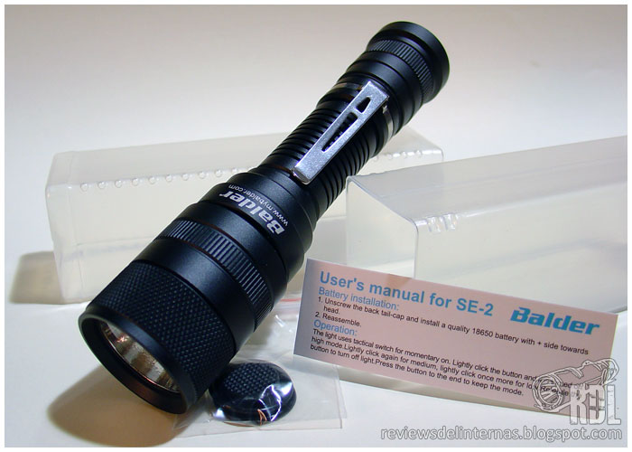

La presentación es exactamente igual a la encontrada en
la SE-1: Caja de plástico telescópica en la que además de la linterna,
encontraremos una pequeña tarjeta con las instrucciones de uso de la linterna,
y un juego de recambios de juntas tóricas, además de un recubrimiento del
pulsador extra.

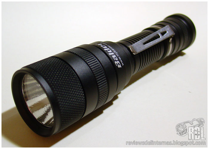

Una de las cosas que más me gustaron de la SE-1 fue su
anodizado. En esta SE-2 es igual o incluso mejor. Tiene exactamente el mismo
tono, con el acabado HAIII de alta resistencia y de tacto rugoso pero fino que
le da ese tono mate tan distintivo.
El mecanizado es perfecto, sin marcas ni imperfecciones a
la vista. Sigue con la misma línea anterior y solo cuenta con un logotipo en la
base de la cabeza, idéntico al encontrado en la SE-1, con la dirección web del
fabricante.

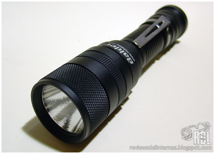

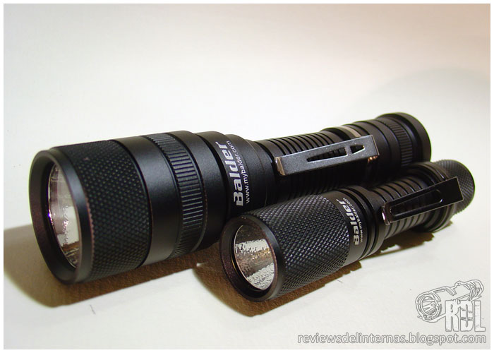

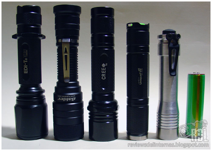

La forma es bastante característica, siguiendo las líneas
de la gama. Guarda cierto parecido a la Balder BD-2, pero con un aspecto más
austero.
Las paredes son gruesas, dando la sensación de ser
altamente resistente al maltrato. Las roscas están perfectamente mecanizadas, y
llegaron ligeramente engrasadas.

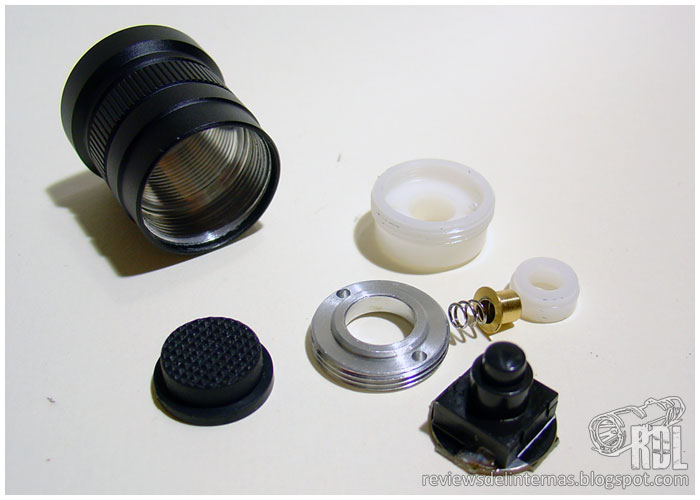

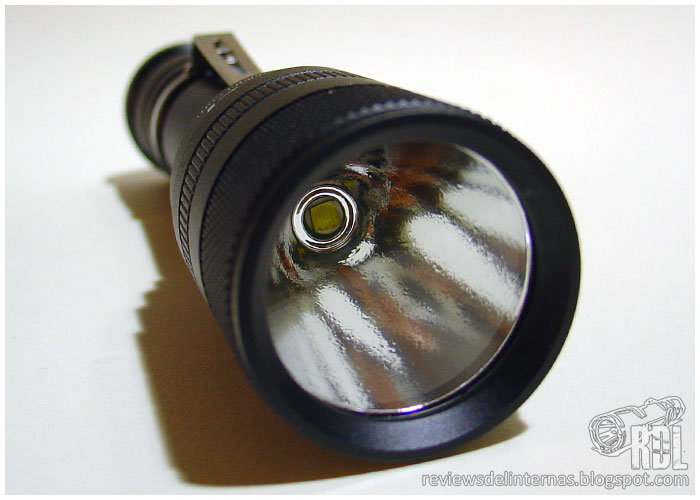

Dividida en las típicas 3 secciones, en la cabeza tenemos
un generoso reflector OP que va roscado al interior, aprisionando la lente de
cristal y la junta tórica. El reflector deja pasar solo la cúpula del XM-L por
su abertura, quedando perfectamente centrado.
En el tubo, encontramos el pill roscado desde arriba.
Esta pieza está mecanizada en aluminio, y contiene en su parte superior el XM-L
en PCB de 16mm, que va sujeto mediante una anilla plástica, y tiene aplicada
una capa de silicona térmica para mejorar su disipación. En la cara opuesta,
tenemos el circuito regulador con un diámetro de 20mm. Dentro del tubo, hay una
especie de disco roscado de plástico, que queda entre la batería y el circuito,
y que tiene un resorte con un recubrimiento, para garantizar el contacto con el
polo positivo de la 18650.
En el exterior del tubo encontramos un clip similar al de
su hermana menor. Este va fijado a presión en un surco especifico para esto, y
permite su extracción.
Finalmente, en el tapón de cola tenemos el interruptor
forward, totalmente desmontable.
El recubrimiento de silicona sobresale apenas un par de
milímetros sobre el perfil del tapón, lo que desgraciadamente no nos permite
posar la linterna en modo vela.

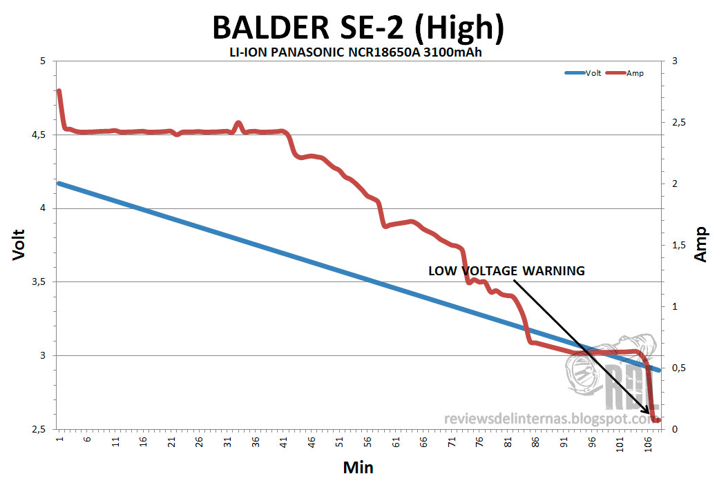

Para medir el runtime y la regulación he usado la nueva
Panasonic NCR18650A de 3100mAh:
Podemos ver como en el modo alto, la linterna empieza
demandando cerca de 3 amperios, pero poco a poco se estabiliza en 2,4 amperios,
manteniéndolos casi lineales durante unos 30 minutos. En este punto, el voltaje
de la batería está ya por debajo de los 3,65V, y la regulación desaparece,
comportándose desde aquí como si estuviese direct drive. En este punto, la
linterna hace unos parpadeos avisándonos de que entra en modo “no regulado”, y
va demandando cada vez menos a medida que el voltaje decae, y consecuentemente
reduciendo su rendimiento lumínico. Al llegar la batería a los 3V, un sistema
de aviso por bajo voltaje entra en escena, haciendo una curiosa señal en forma
de rampa progresiva que va de mas a menos y de menos a mas, indicándonos que ha
llegado el momento de sustituir la 18650 por otra fresca.

Por lo que he podido leer, con la SE-2 ha ocurrido lo mismo que con la SE-1: Las primeras remesas tenian algunos problemas con el driver. Por suerte con la SE-1 lo solucionaron enviando un driver gratuitamente y sin requerir ningún dato de compra a todo el que lo solicitó. Un gesto que los honra.
Dicho esto, en BLF, el usuario old4570 tras hacer un test de runtime con una Balder SE-2 de primera generación, se encontro que tras los avisos por bajo voltaje esta dejo de funcionar:
Now right here the light died on me , stone cold dead ! and refused to fire up .. At first I thought it might be some sort of protection built into the light , but even a fresh cell did nothing , dead , no current flowing ..
Wow I was in shock I can tell you , one test run and a dead light ... Out of desperation I tried reverse polarity for like a fraction of a second , just in case it was some sort of built in protection .. And with a fresh battery installed it came back to life . Damn I tells you , for a second there , a few minutes actually , I thought a had a dead Balder , but thankfully no .
Basicamente, lo que hizo fue poner una bateria alreves, creando polaridad inversa durante una fracción de segundo, y luego al volver a poner una bateria fresca (correctamente) volvió a la vida. Lo comento ya que miguelillo_6 tiene una muerta y quizas es una solución temporal mientras te llega el nuevo driver.
31 May 2012 16:24 por stirner
Re: BALDER SE-2
¿Y podemos asegurar que ese problema está subsanado? Porque si la linterna muere tras descargar por completo una bateria su fiabilidad es <0 :comor: :nono:
31 May 2012 16:30 por UPz
Re: BALDER SE-2
Hombre, no te lo puedo asegurar al 100%, pero si te puedo decir, que para hacer las del modo medio gráficas deje la linterna encendida toda la noche, y agoto por completo la 18650 hasta que la protección de la batería cortó el grifo. Funcionó sin problemas, incluso repetí el test al dia siguiente ya que hubieron problemas tecnicos con el "data-logger" y parte de las medidas se perdieron.
En el modo alto, tambien llego a cortar durante el test ya que lo hice desatendido, y 0 problemas otra vez.
