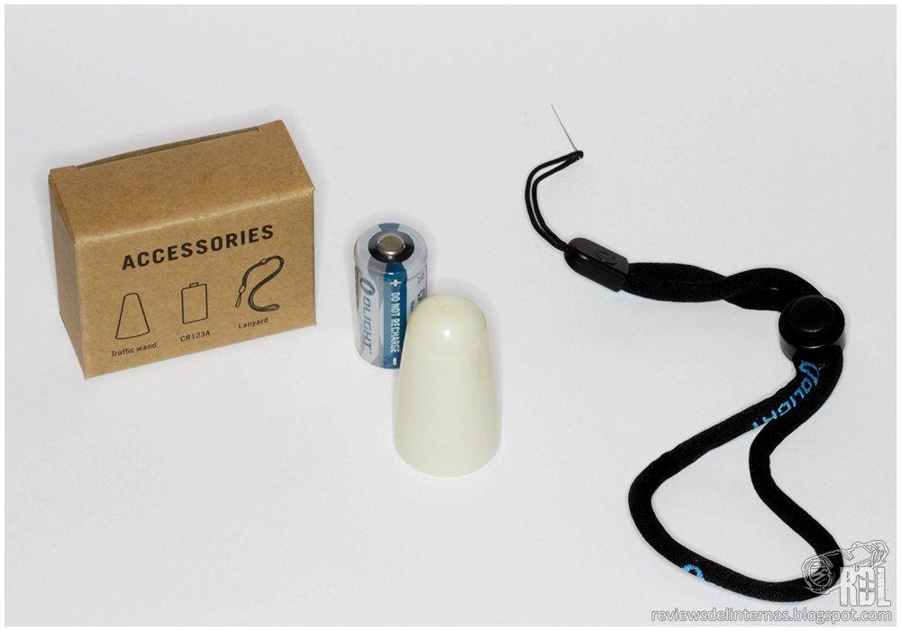

La linterna llega en una elegante caja telescópica, en la que además de la linterna encontraremos una pequeña caja de cartón que contiene tres accesorios: Una batería CR123a (primaria), una correa muñequera y un pequeño cono difusor. La caja contiene también un manual de usuario en dos idiomas (Inglés y Chino). No incluye o-rings de recambio.

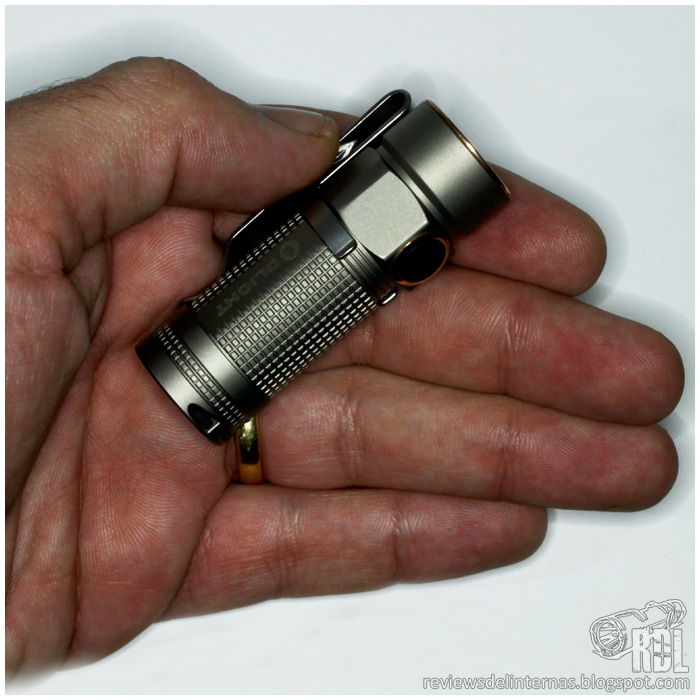

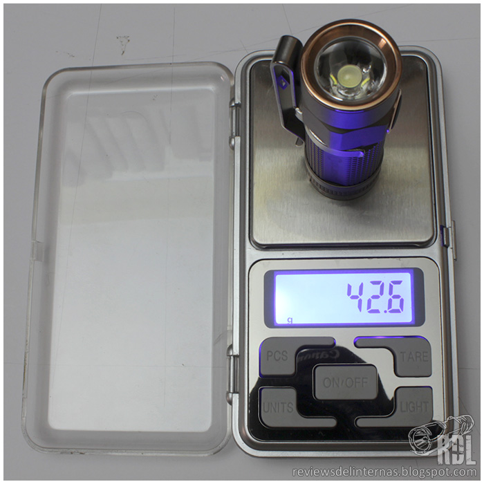

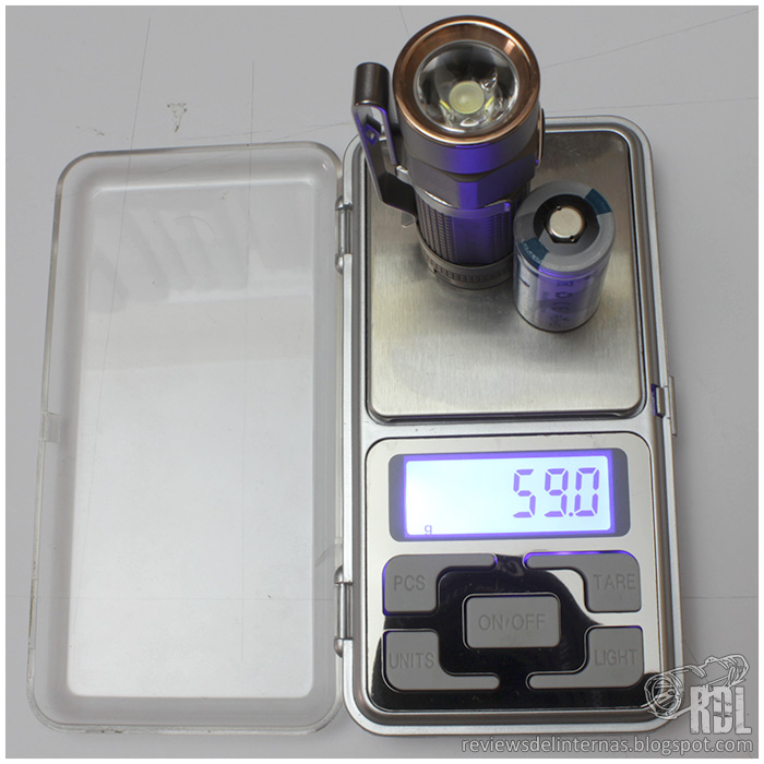

Se trata de una compacta linterna para baterías CR123a/RCR, con unas dimensiones y peso muy reducido, lo que la hacen una excelente candidata para ser una linterna de uso cotidiano ya que habita en los bolsillos muy cómoda.

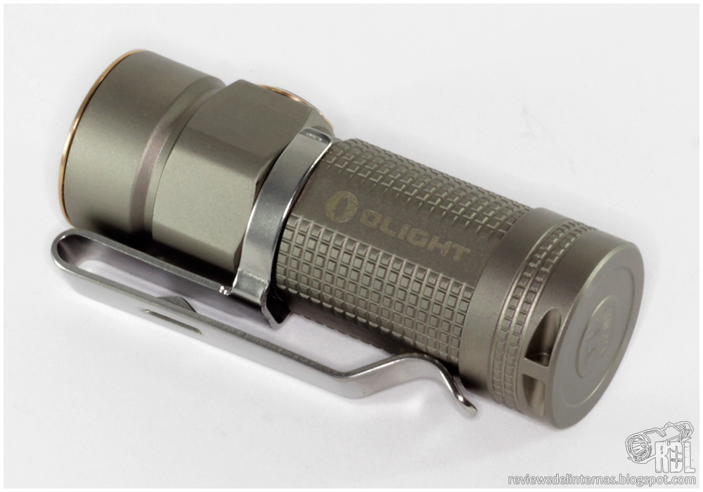

Tenemos un clip de acero abrazado a la linterna por su cuello, el cual tiene una buena tensión.
Los grabados que encontramos en el cuerpo de la linterna son claros y definidos, aunque quedan bastante difuminados por el poco contraste que se consigue sobre el fondo no muy oscuro del titanio arenado.
El cuerpo de la linterna esta dominado por un knurling rectangular muy bonito, que cuenta con tres zonas planas, todas ellas con grabados, como el logotipo, modelo y una indicación sobre la polaridad de la batería, este último quedando oculto por el clip de bolsillo.
Las roscas, como no puede ser de otra forma en una linterna de titanio, tienen ese caracteristico tacto arenoso que produce este metal al friccionar entre si. Los hilos de la rosca son de corte cuadrado, y llegan ligeramente engrasados de origen, así como el o-ring.

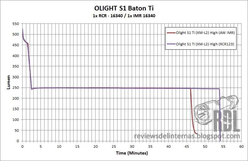

Tenemos una excelente correlación entre los números especificados por el fabricante y lo medido en la esfera integradora, exceptuando el modo High con una CR123a, que se queda bastante por debajo. El reparto de intensidades es bastante equilibrado, con un modo de medio lumen realmente útil para interiores. Un apunte interesante: En lugar de 500LM para el modo High, esta versión de titanio se queda en 480LM, aunque es de suponer que esa pequeña pérdida de salida máxima es consecuencia del empleo de un emisor LED de tinte neutro, Los cuales siempre suelen ofrecer algo menos de rendimiento que sus versiones de tinte frío.
Aunque en muchas ocasiones este tipo de linternas especiales el rendimiento es algo que pasa a un segundo plano, especialmente por el handicap en transferencia térmica que el titanio tiene frente al aluminio, parece que Olight ha decidido dotar a esta pequeña linterna de un rendimiento a la par del que podemos encontrar en su versión base.

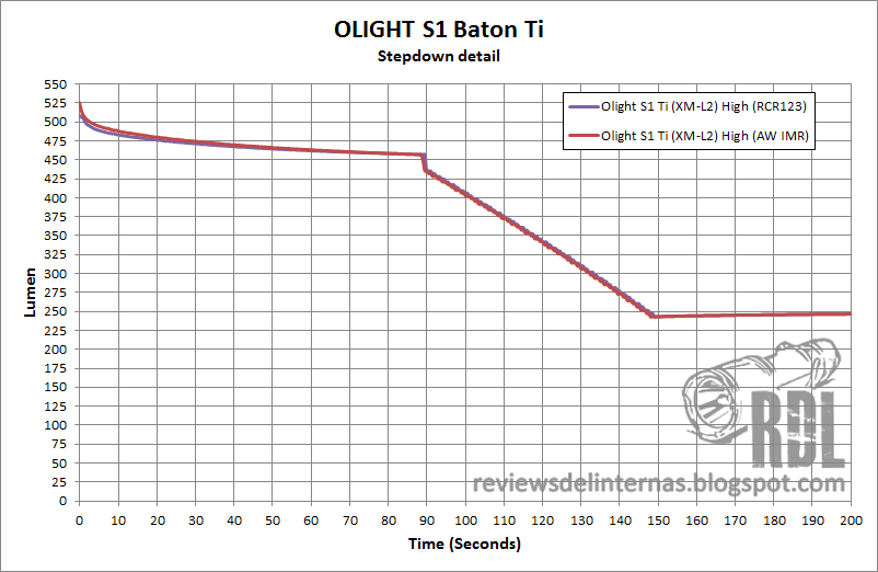

Tenemos una salida inicial realmente alta, la cual transcurridos 90 segundos comienza una secuencia temporizada de stepdown, para estabilizar su salida en torno a los 250LM, manteniendolos realmente estables por el tiempo que la batería es capaz de suministrar la suficiente corriente y voltaje que el circuito demanda. En la gráfica podemos apreciar como la batería RCR tiene un corte en seco, producido por la protección de la batería NL166. En el caso de la batería AW IMR vemos como la linterna, una vez pierde la regulación, hace un bajón antes de apagarse completamente. En el caso de la batería primaría, vemos como la linterna hace una especie de regulación mixta, con una fase de salida regulada y otra de salida no regulada, consiguiendo un extendido runtime.
Para apreciar con más detalle el stepdown de la linterna, aquí tenéis una gráfica al detalle de los primeros 200 segundos. Podemos apreciar en la gráfica como el stepdown, en lugar de ser un bajón seco, se ejecuta de forma progresiva a lo largo de 60 segundos, de forma que será dificil de apreciar a simple vista.

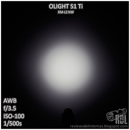

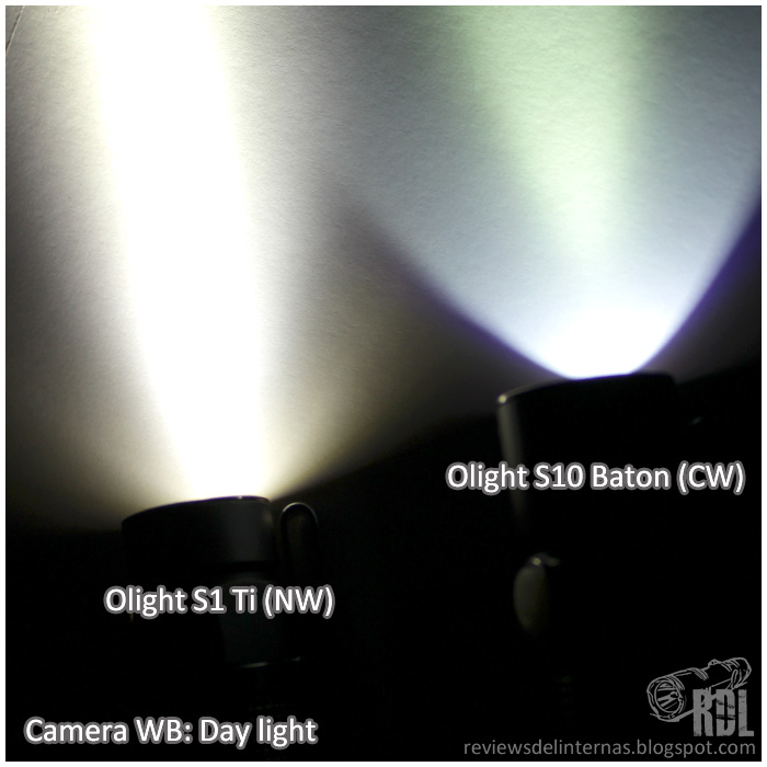

La proyección que se obtiene con la lente TIR es realmente buena para un uso cotidiano, con un hotspot de tamaño grande y bien definido, rodeado de un spill que se degrada suavemente en un ángulo realmente abierto, por lo que no encontraremos un límite definido en su proyección.
Uno de los puntos interesantes de esta versión especial de titanio es que se ha utilizado un emisor Cree de tinte neutro, al contrario que en su versión base de aluminio que utiliza uno frío.
Además, al utilizar una lente TIR la linterna es capaz de obtener una uniformidad crómatica excelente, sin rastros visibles de tonos distintos, como suele ocurrir con emisores CREE de última generación con reflectores parabólicos.

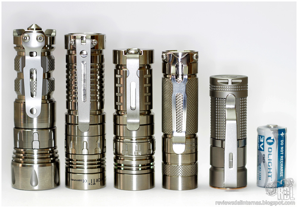

JETBeam TCR10 · Sunwayman V10R Ti · Sunwayman M11R Ti-Dream · EagleTac D25C Ti · Olight S1 Baton Ti

No sé qué decirte... Esos lumen los de olight lo obtienen con una Cr123A y al compañero con esa batería le da un 25% menos. Siguen siendo olight en este aspecto.
Hola Maiden666,
Cierto, los modos todos tienen una excelente correlación centre RCR y CR123a, excepto el modo High que está algo por debajo. Desconozco si Olight hace referencia a los 480LM con la CR123a por error, pero me parecería muy extraño que habiendo dado en el clavo en todo el resto de modos metan la pata con los números del High.
Lo más interesante, a mi parecer, es que la corriente está regulada 100% incluso en el modo High, ya que rinde lo mismo (exactamente lo mismo!) con una IMR que con una RCR común:
Por lo que la pérdida que ese modo tiene con la CR123a es seguramente consecuencia directa de la falta de "chicha" que esa batería primaria puede suministrar. Por otro lado, aprovechando que la linterna venía con la CR123a aproveche para hacer ese test, que normalmente omito ya que no está la cosa como para usar baterías de usar y tirar.
