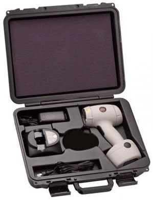

Mira aquí tienes un foco, el cual puedes modificar si deseas mas potencia y este tiene pinta de iluminar inundando bien. (enlace)
¿Algo así te vendría bien?
Viene con su batería tambien

Seguramente sera halogena.
Tambien tienes esta Sun Gun de 3M.
De todas maneras, si eres un manitas, habia por ahi un tutorial de como hacerse una partiendo de un taladro o algo asi. :sisi3:
