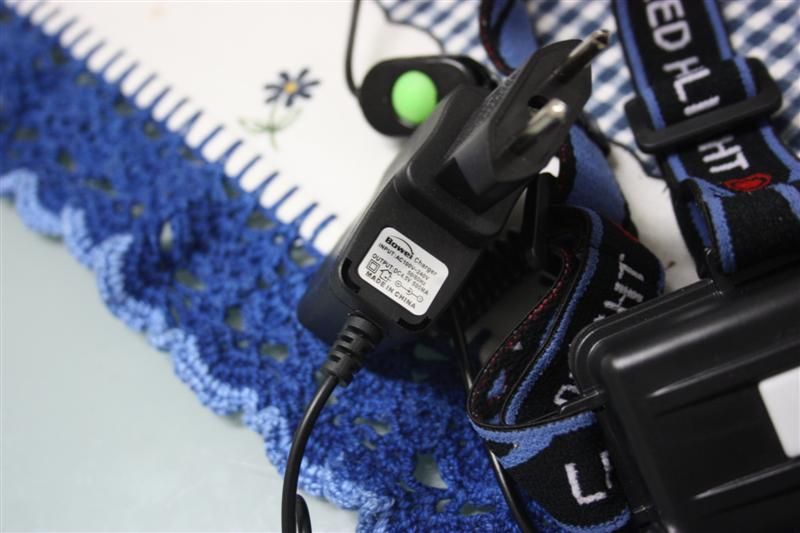

Pongo unas fotos. Perdonad la calidad, pero con el móvil que tengo, y de noche...
Cargador:

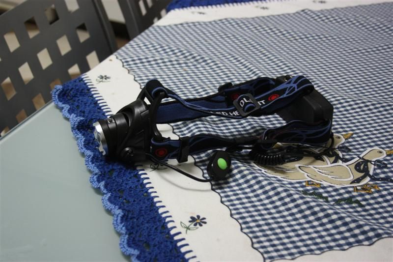

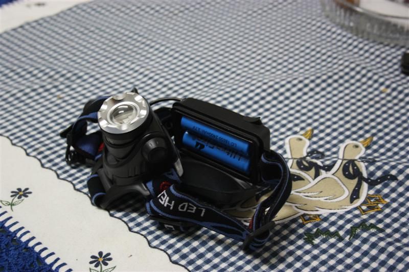

Linterna:

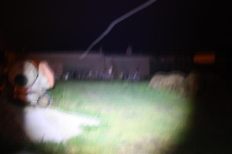

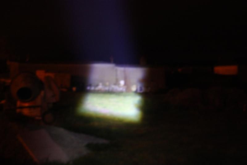

Y aquí, probando. La pared del fondo está a unos 40 metros.

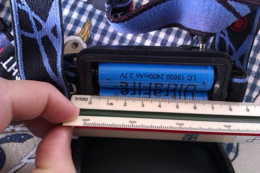

El cargador es la propia linterna.
Algo justo.
08 Mar 2013 17:35 por stirner
Re: Recomendación linterna
Ese es el problema con las protegidas.En el caso de las panasonic que tu pones tienes la ventaja de que puedes quitarle el circuito de proteccion (PCB) dejandole la envuelta original (ojo no la estropees al quitar la transparente exterior) consiguiendo una bateria no protegida similar a las que ya tienes en longitud.
