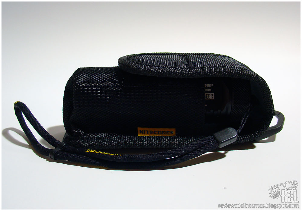

La funda, tiene un acabado muy bueno, y aloja sin problemas la linterna con cierta holgura. Está fabricada en cordura o similar, y el cierre es una lengüeta con velcro. En el lado trasero, tenemos tres tipos de anclajes: Uno también por velcro, que nos permitirá su extracción rápida, otra fija justo por detrás de la anterior, y un enganche en la parte superior para un mosquetón o similar.
