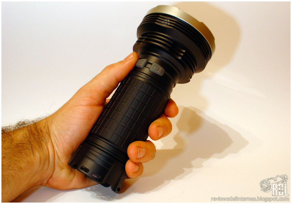

Llama la atención especialmente el tamaño final de este pequeño monstruo. Contrariamente a la sensación que me dieron las primeras imágenes que se filtraron por la red de este modelo, una vez en las manos esta TK75 es bastante más pequeña de lo que me esperaba, gracias al diseño escalonado de la cabeza.

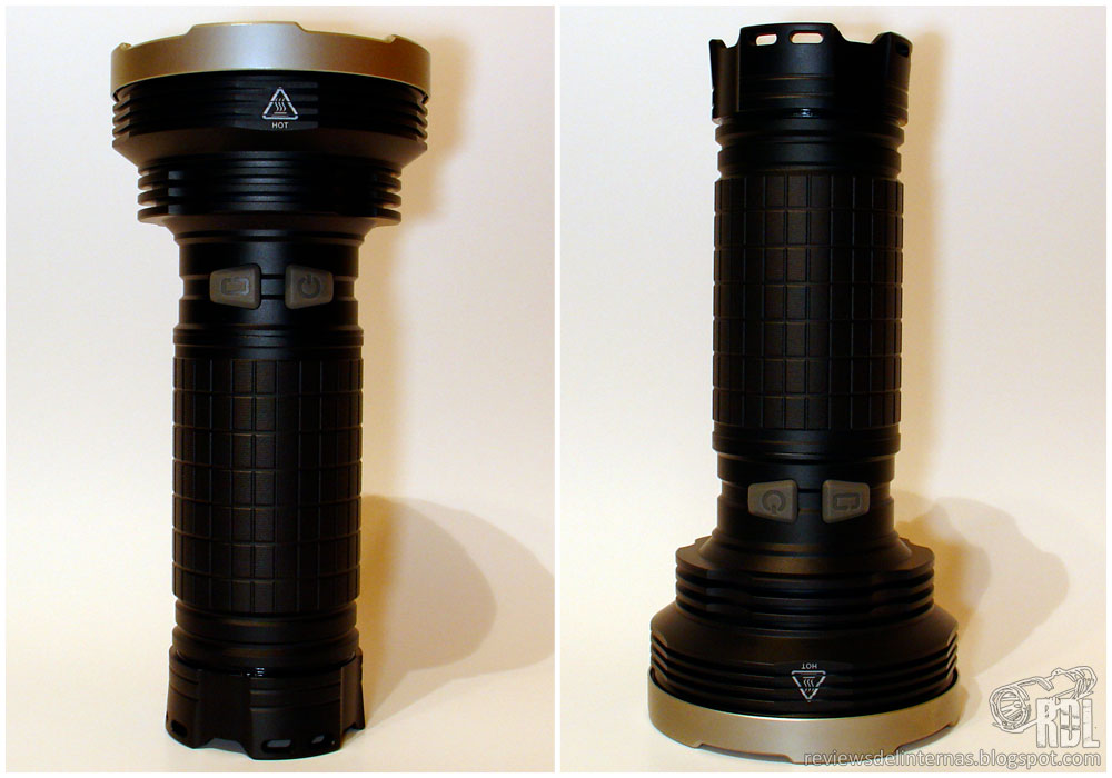

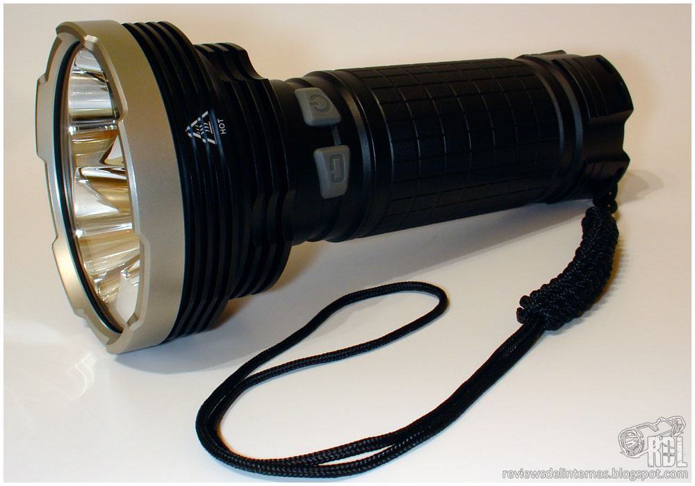

El acabado exterior es simplemente excelente. Anodizado HAIII negro mate completamente homogéneo, sin ninguna imperfección, de tacto ligeramente rugoso y con el original toque de la corona de acero inoxidable en mate, en lugar del extendido acabado brillante.
La linterna se compone de cuatro piezas principales: La cabeza, el tubo, el porta baterías y el tailcap.

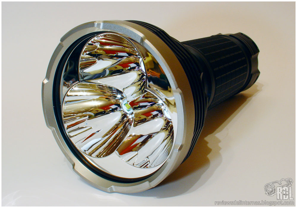

La cabeza tiene un diseño peculiar, muy distintivo gracias a las múltiples aletas de disipación . Está rematada por una corona de acero con acabado mate con cinco pequeñas almenas no agresivas, rodeando la lente de cristal antirreflejos. Tras esta, tenemos el enorme triple reflector liso, que es inesperadamente más profundo de lo que uno puede imaginar. Como es habitual, Fenix no ha usado ningún tipo de mecanismo centrador, pero el centrado es bastante bueno. En mi unidad, solo uno de los tres emisores se ve ligeramente descentrado, pero es tan poca cosa que difícilmente afectará a la proyección.
En el cuello, tenemos el doble pulsador, uno para encendido y apagado y otro para el cambio de modos. En su parte interior, tenemos un enorme driver con los contactos para el porta baterías, y la rosca para el tubo, de corte cuadrado y completamente anodizada. El cuerpo de la linterna está completamente aislado eléctricamente, ya que el contacto entre el driver y el porta baterías proporciona ambas polaridades.
El tubo está, en su parte exterior, recubierto completamente por un aleteado muy característico de los nuevos modelos de Fenix, en forma de pequeños rectángulos que a su vez están aleteados muy suevamente confiriéndole una agradable sensación de agarre.
Todas las roscas están completamente anodizadas, perfectamente mecanizadas en corte cuadrado y vienen de fábrica generosamente bañadas en lubricante.
Esta pieza es extensible, y podremos adquirir extensores extra para añadir varios porta baterías a la linterna para multiplicar sus horas de funcionamiento.Imagen
En el interior del tubo va alojado el porta baterías. Está fabricado en plástico, de muy buena calidad. Los contactos son robustos y firmes, y parecen más que aptos para grandes corrientes.
El espacio para cada batería 18650 es amplio, y no hay problema en alojar baterías algo más largas como las Panasonic NCR protegidas. Cuenta además con un tetón en el contacto positivo de cada batería, permitiendo el uso de baterías flat top sin ningún tipo de problemas.
El porta baterías tiene una configuración de 2S2P: dos de las cuatro 18650 están en paralelo, y las otras dos en serie. En el supuesto de montar un tubo extensor para utilizar 8 o más baterías, cada porta baterías se conecta en paralelo, por lo que el rendimiento es el mismo y se multiplica la capacidad disponible.
Por último, tenemos el tailcap. Carece de cualquier tipo de muelle o mecanismo, simplemente es un tapón que cierra el conjunto, y aunque podemos hacerlo desde la cabeza o el tailcap, este es el sitio más fácil para acceder al porta baterías. Las roscas están de nuevo completamente anodizadas. Su diseño exterior, con cuatro protuberancias todas ellas perforadas para sujetar la correa, nos permite el uso de esta linterna en modo vela de forma muy estable, y además actúa como mecanismo anti-roll gracias a 4 planos diametralmente opuestos en su contorno.

El punto que más expectación ha despertado, y sobre el que tantas especulaciones han caído es precisamente que tipo de proyección tendría esta nueva Fenix TK75.
La TK70, que puede decirse que es la Fenix más parecida en concepto a la TK75, es una linterna destinada a alcanzar grandes distancias, pero con solo con comparar el tamaño de las cabezas/reflectores de ambas vemos que hay una gran diferencia.
Fenix ha buscado una proyección neutra, ni extremadamente inundadora como ocurre con la mayoría de triple XM-L que existen en el mercado, ni demasiado lanzadora como la TK70.
El resultado es simplemente una proyección todoterreno, que inunda en un asombroso ángulo de 80 grados, a la par que lanza de manera asombrosa un chorro de luz impresionante.
Para entendernos, yo compararía la proyección de la TK75 con el que encontramos en la TK35, con un excelente compromiso entre alcance e inundación, solo que multiplicando por cuatro su potencia.
