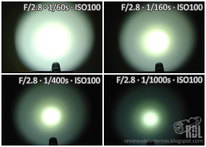

Además de los ya mencionados más de 500 lúmenes con recargables, y los 220 lúmenes con primarias, Jetbeam declara en esta RRT01 (usando recargables) un alcance de 113m. Es una cifra realmente alta teniendo en cuenta las dimensiones reducidas del reflector y el tipo de led empleado.
El carácter inundador del XM-L es domado de manera muy buena por el reflector liso, convirtiendo la proyección en una bonita mezcla entre linterna lanzadora e inundadora.
Además, la garganta de la corona que cierra la lente es muy fina, haciendo que el reflector esté posicionado mucho más al borde, y ganando unos valiosos milímetros en un espacio tan apretado.
La única pega que se le puede poner es que, a consecuencia del tipo de reflector empleado, la proyección tiene varios anillos concéntricos rodeando el spot central. Por otro lado, algo difícilmente apreciable en exteriores.
