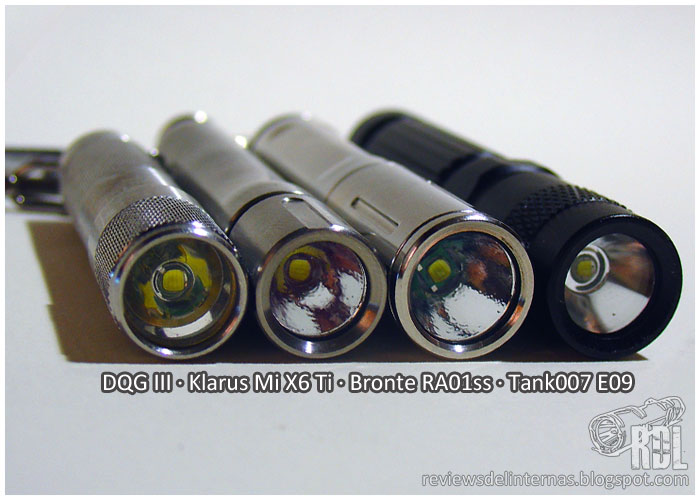

Comparada con las otras que veréis en las fotos de esta review, es la más pesada:
  • Bronte RA01 SS: 27.2g
  • Tank007: 13.4g
  • DQG III: 12.5g
  • Klarus MiX6 Ti: 12.0g

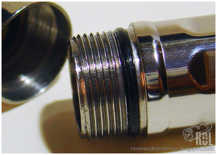

En el cuerpo principal, tenemos unas roscas excelentes,
que llegaron lubricadas y con su junta tórica para sellar la unión con la
cabeza. En su fondo, vemos un muelle para el contacto negativo de la batería
AAA.

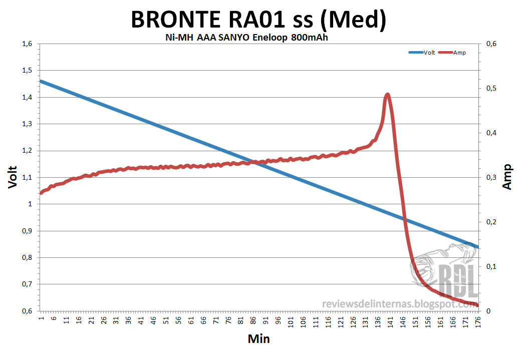

Aquí radica la principal sorpresa de la RA01:
Excelentemente regulada, manteniendo constante el brillo durante toda la vida
de la batería, demandando más mA a medida que el voltaje disminuye y una vez
agotado, bajando en picado pero manteniendo la linterna levemente encendida, lo
que nos permitirá usarla durante algunos minutos más con un reducido brillo,
para por ejemplo buscar la batería de recambio. Las gráficas hablan por si
solas…
