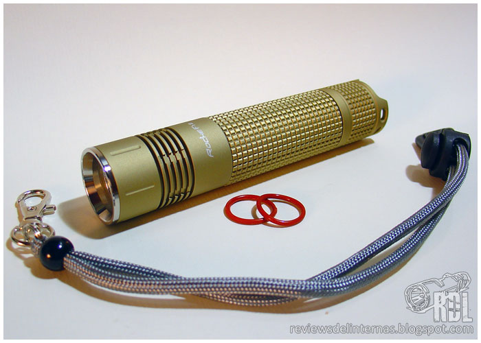

Esta F12 llega presentada en una caja personalizada con el
logotipo de Ultrafire, y en su interior encontramos además de la susodicha linterna,
una correa con ajuste para la muñeca y dos O-Rings de recambio.
El original teñido del anodizado en esta linterna es lo
primero que llama la atención. He de mencionar que la cámara no capta el tono
exacto y en las fotografías se aprecia un tono tirando a dorado, aunque en
realidad es más tirando a un color arena.
El tacto es muy distintivo, ya que es áspero y de sensación
seca. Muy agradable en la mano.
Cuenta tan solo con un pequeño logotipo en la base de la
cabeza, en color blanco difuminado que pasa casi inadvertido.

El tubo tiene un knurling bastante pronunciado en forma de
cuadrados en relieve. Las roscas son trapezoidales, y anodizadas. Cuentan con
sendas juntas tóricas de color rojo para sellar la unión. Llegaron limpias y
completamente secas, llegando incluso a chirriar. Los pasos de rosca son
idénticos en ambos extremos del tubo, por lo que podemos montar el tubo
indistintamente en ambos sentidos.
