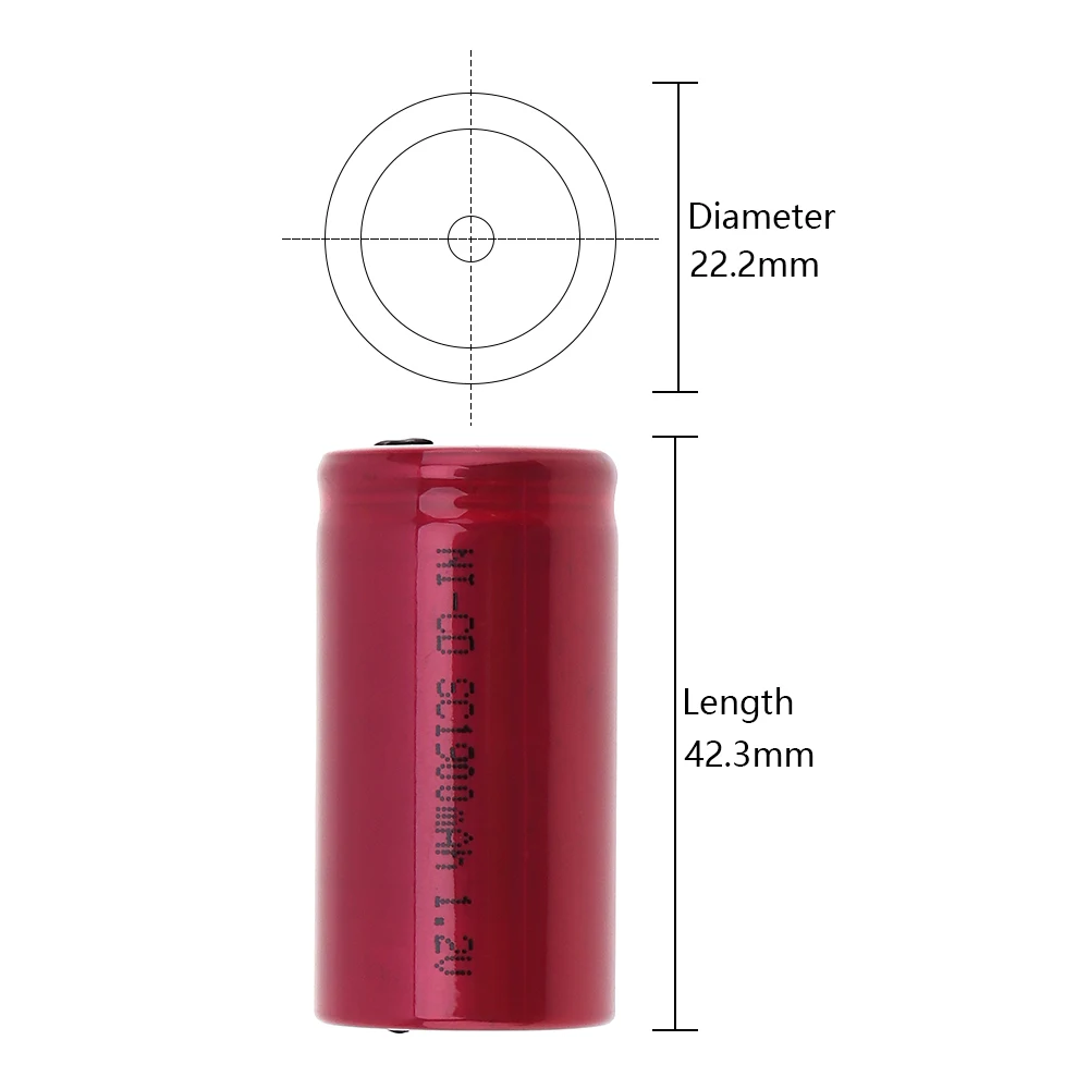

€ 8,26 17%de DESCUENTO | 3/5/8 Uds batería de alta calidad, batería recargable, batería SC 1,2 v con pestaña de 3000 mah para herramientas eléctricas
https://s.click.aliexpress.com/e/ohbv9IcGj

https://es.aliexpress.com/item/32828000 ... b201603_53
En estas pone las medidas,mira a ver si coinciden

Los caracteres SC de la etiqueta indican SubC.
Si me equivoco, que alguien me corrija.

¿Como viene montada?
Si viene en porta pilas busca una sin patillas en aliexpress
SubC es un tamaño de bateria,como puede ser una AA
En aliexpress busca bateria SubC y te salen de varias marcas

Mide el diámetro y el largo, lo más preciso posible. Al milímetro es suficiente pero si lo haces con una apreciación menor mejor.
Teniendo esas medidas te orientaremos mejor...

No se pq todas salen con patillas. 😔
El uso de esas baterias es el 90% para soldar,por eso vienen con patillas casi todas que venden.
Se las tendras que arrancar con unos alicates
