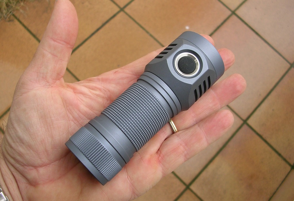

Me acaba de llegar la Emisar D4S, tiene buena pinta, tamaño muy compacto y buenos acabados, cuando pueda ya cuento mis impresiones, dej unas fotos para apreciar tamaño, para 4.000 lumens es muy reducida y junto con una buena bateria 26650 la autonomia tambien tiene que ser buena.

Que tal el tinte? Yo también tengo una de camino con sst20 5000k

El tinte está bien, en potencias bajas parece como si tirara un pelin a color salmon, muy poco, pero en modos normales o altos es un tinte agradable y bonito.
La proyeccion muy buena, lanza mas que mi Nitecore TM06S "ya es lo que buscaba" y da bastante mas sensacion de luz o potencia la Emisar que la Nitecore, eso si, el turbo se calienta que da gusto y en poco tiempo, normal sea así ya que 4000 lumens en ese mini tamaño se tiene que calentar si o si
Eso si el interfaz, :llora: madre mia, :nusenuse: no le pillo el truco ni a la de tres. :dale:
He mirado tutoriales en youtube pero están en ingles y no pillo cacho, alguna cosa si hago pero supongo será cuestión de ir manoseando, si alguien domina bien el interfaz de la D4S o conoce algun sitio que lo ponga con el idioma de Cervantes encantado y agradecido, igual del modelo con bateria 18650 el interfaz es igual, no lo se.
He mirado en el foro y no veo revisión de la misma que lo explique.
