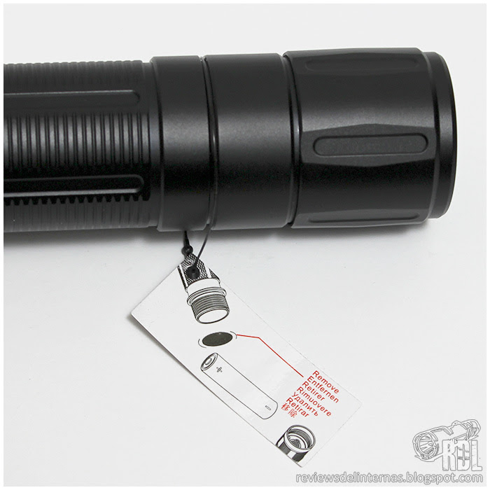

En el interior de la linterna hay alojada la batería, pertinentemente aislada mediante dos discos de plástico.

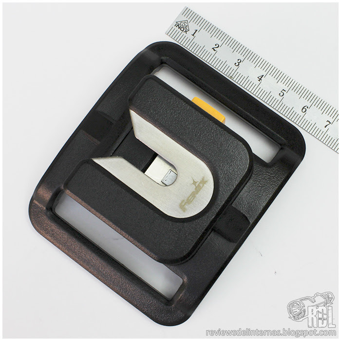

El soporte tiene un aspecto bien robusto, con amplias oberturas para pasar el cinto y la parte posterior recubierta de material antideslizante para evitar que este se mueva una vez instalado.

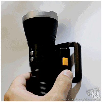

Cuando introducimos la linterna en el soporte, tenemos una especie de enganche que, cargado por un muelle ancla la linterna y esta queda bloqueada en esa posición.
Fenix anuncia este tipo de soporte para el cinto como "Catapult Action Belt Clip". Este curioso nombre se lo da el mecanismo que libera la linterna, que utilizando el muelle del enganche "catapulta" la linterna fuera de su anclaje, quedando liberada para ser extraída manualmente de forma cómoda.
