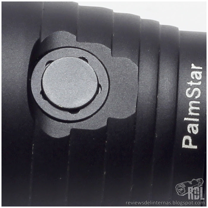

La forma de la cabeza es sencilla, lisa, libre de aletas disipadoras ni afiladas formas. En el lateral encontramos el interruptor digital mediante el cual controlaremos todas las funciones de la linterna. Está cubierto por un botón del mismo material que la linterna, y lo han situado en un pequeño plano mecanizado para tal fin. A la práctica resulta algo dificil de localizar al tacto ya que apenas sobresale del plato, quedando dentro del perfil de la linterna.

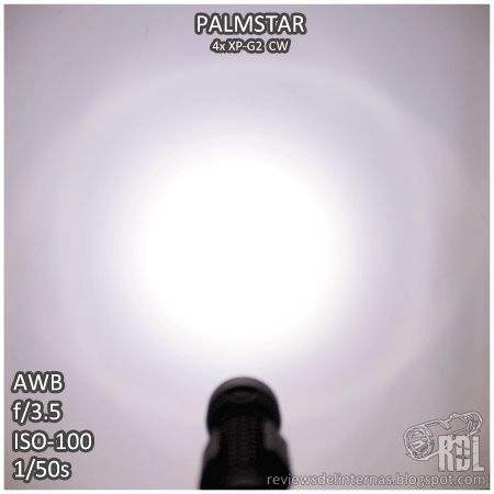

La pequeña óptica con un cuádruple reflector solapado va, irremediablemente, a producir algunas aberraciones en la proyección de esta linterna. Estas aberraciones son causadas por luz que escapa del reflector parabólico "propio" y son rebotadas por uno "ajeno".

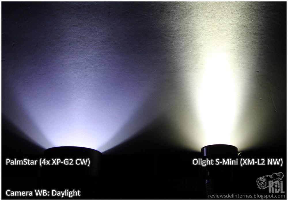

La proyección es muy abierta, convirtiendo esta linterna de un alcance máximo (según specs) de 282m en una compacta ultra-inundadora ideal para iluminar grandes áreas a corta-media distancia.
Un punto a destacar es el tinte, en mi opinión, excesivamente frío.

El tinte me parece bastante frío en las fotos. ¿Lo confirmas?

Pues es realmente frío, excesivamente frío para mi gusto. El stepdown es por temperatura.
