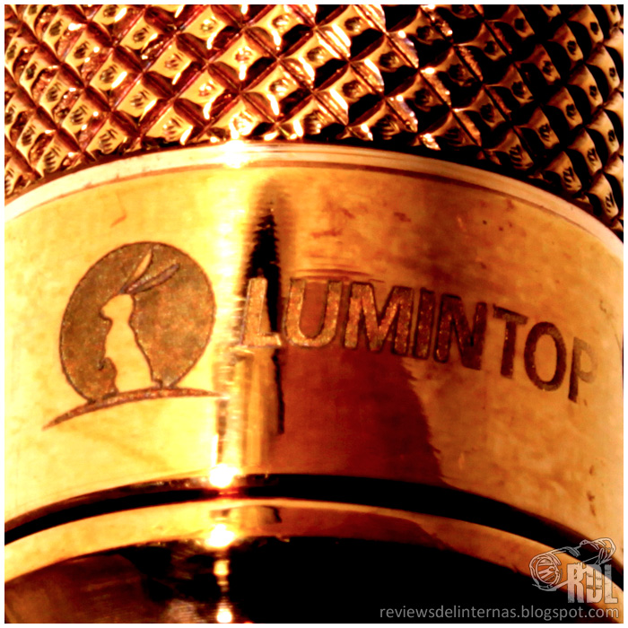

En la base de la cabeza encontramos dos grabados, con marca y logotipo en un extremo y modelo en el otro.

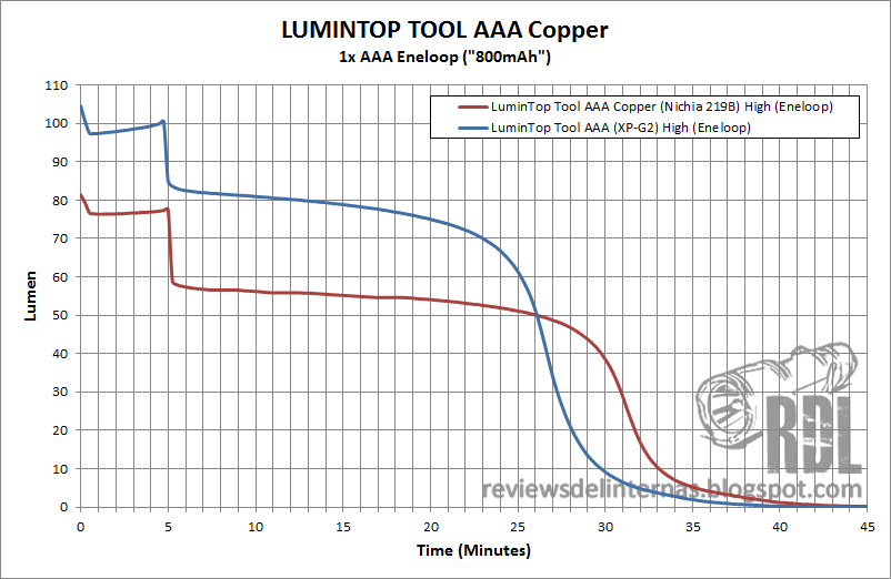

Llegó la hora de echar un ojo el rendimiento de la nueva Lumintop Tool AAA, y posteriormente compararlo con el de otras linternas populares del mismo segmento.
Tenemos una extraña curva que, superando los 80LM al encendido, sufre una prematura caída para rápidamente estabilizarse y curiosamente comenzar a aumentar su rendimiento durante los tres primeros minutos. Tras esto, tenemos una especie de stepdown donde la linterna actúa como si se tratase de un dircet drive.
Al comparar el comportamiento de la Tool AAA Copper con el de la versión de aluminio anodizado con XP-G2 de la misma Lumintop, vemos como el patrón es muy similar.
Comparada con otras linternas AAA populares, la Lumintop Tool AAA no destaca especialmente, ni por salida máxima ni tampoco por eficiencia. Hacer click aquí para una versión de la gráfica a mayor resolución.
