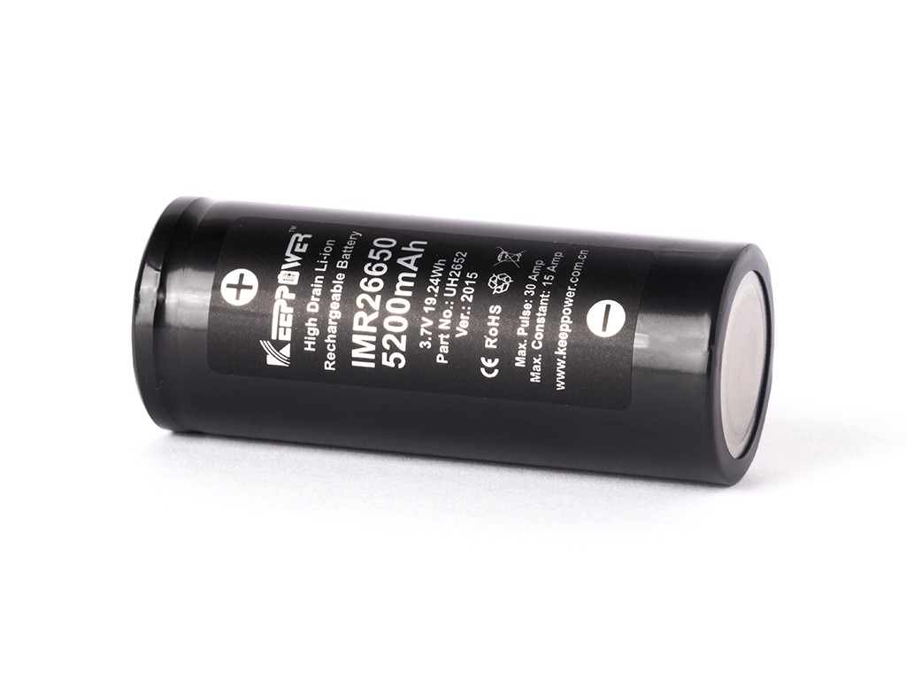

Hola, Veamos algunas: Pinchar en imágenes para verlas mejor.
Observar que en estas baterías figuran dos leyendas:
Max continuous discharge current
Pulse discharge current
Fácil es traducir,
Máxima corriente de descarga continua o
Máxima intensidad de corriente momentánea de descarga.
No tomarlos al pie de la letra, Son datos orientativos acerca de las posibilidades de las baterías.
Dependen de la Resistencia Interna de las mismas.
Cuanta mas resistencia al paso de la corriente tengan las tripas de la batería, al paso de misma cifra de amperios, mas calor se genera dentro de la batería.
Asimismo, en un circuito eléctrico dado, a igualdad de resto de componentes, cuanta mas resistencia tenga la batería, menos amperios circularan por el circuito al sumarse al resto de resistencias la propia de la batería.
Pondré un ejemplo:
Las cifras dadas, no son obtenidas tras calculo o experimento.
Son unas cifras cualesquiera puestas a modo de ejemplo.
Construimos dos circuitos eléctricos muy sencillos:
Dos bombillas idénticas. calculadas para 3,5 voltios.
Cables cortados de mismo rollo y de exactamente igual longitud.
Dos portalámparas idénticos
Dos porta-baterías idénticos.
Dos baterías de distinta resistencia interna.
Veremos como la batería de menor resistencia interna hace brillar mas a su bombilla.
Usamos un medidor amperimétrico de tipo pinza:
Vemos que la batería de baja resistencia hace circular 20 amperios y la otra solo 10 A.
No se trata de que una batería de 20 A momentáneos corte a partir de dichos 20 (salvo que tenga PCB)
Ni que la de 60 llegue a 60 A.
Si vamos cambiando las bombillas, siempre pares idénticos, la batería de baja resistencia hará que circulen mas amperios que la otra.
Con cualquier carga que metamos al circuito (llámese carga a la resistencia de la bombilla)
Digo, con cualquier carga, la batería de 60 A siempre dará mas amperios que la de 20A.
Con las linternas, hasta cierto punto, no ocurrirá lo mismo.
Los Driver intentarán suministrar corriente constante a los led.
Pero, no todos los drivers funcionan igual e incluso los mejores, tienen un límite y si la batería no les da mas chicha, menos corriente darán a los Led.
Por ello, habrá linternas en las que apenas notaremos diferencia de usar una a otra batería.
Sin embargo, linternas de alta potencia, requieren baterías que dén la chicha que piden.
