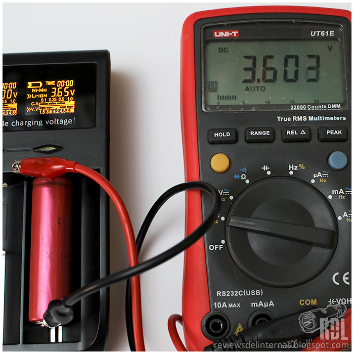

Aunque carezco de herramientas para analizar en profundidad el proceso de carga (y tendremos que esperar para ver esos detalles a que HKJ realice uno de sus habituales análisis), si he podido comprobar un par de detalles interesantes sobre los dos tipos principales de carga logeando los datos de voltaje por lo que podemos deducir como se comporta también la corriente.
En el modo Ni-MH, podemos ver claramente como el cargador efectúa una pausa cada 20 segundos, para leer el voltaje "offload" de la batería. Este comportamiento es habitual y correcto ya que para conocer el voltaje real de la batería hay que dejar de suministrarle corriente.
En el modo de carga para Litio (en este caso cargando una 16340 IMR con final en 4.2V), podemos apreciar claramente como el algoritmo usado es el típico CC/CV. Durante la primera fase de corriente constante, el cargador suministra una corriente constante a la batería, lo que hace que su voltaje aumente de forma rápida. Alcanzado un voltaje predefinido, el cargador comienza gradualmente a disminuir la corriente e intentar mantener un voltaje constante, suministrando corriente cada vez más baja para finalizar la carga.
Como se puede apreciar en esta última gráfica de carga, esta unidad pre-producción tiene un pequeño desvio (comparado con mi DMM y el SKYRC MC3000) de aproximadamente 0.05V negativos.
Esto se traduce en que las baterías salen del cargador sin llegar a estar a su voltaje máximo, pero dentro del rango de ±0.05V espeficicado en la etiqueta posterior del dispositivo, y que incluso algunos multimetros más básicos podrían redondear la cifra a 4.2V exactos. Este tipo de pequeñas tolerancias es común con la mayoría de cargadores comunes, a excepción del SKYRC MC3000 en el que se empleó un diseño interno y componentes mucho más precisos (lo que hicieron que su precio final fuese algo alto en comparación).
