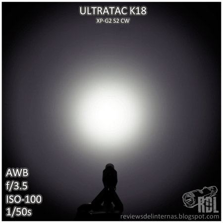

El Nichia 219C es sin lugar a dudas el valor más en alza de esta Manker, ya que es dificil de ver una linterna producida en masa con un emisor de estas características.
La proyección es muy buena, con un hotspot de tamaño medio-grande bien difuminado con el spill, sin artefactos ni zonas más oscuras en la zona que rodea la corona.
Aunque el LED de Nichia está un poco por detras en salida máxima o eficiencia frente a la alternativa de CREE, el XP-G2, este emisor del fabricante japonés Nichia ofrece un mayor indice CRI (Color Rendering Index), por lo que es capaz de reproducir de forma más fidedigna o cercana a como lo haría la luz solar los colores iluminados.
Camera WB: Daylight
Aunque la linterna no tiene ningún encanto especial más allá del empleo de un emisor "gourmet", he de reconocer que por el precio es una excelente alternativa para aquellos que busquen una linterna de tinte neutro/cálido sencilla, económica y que se diferencie del resto en su diseño estético.
Nextorch K10 · Olight i3S EOS · Tank007 E09 · Eagletac D25AAA Mini · Manker E01 · Ultratac K18 · Fenix LD01
