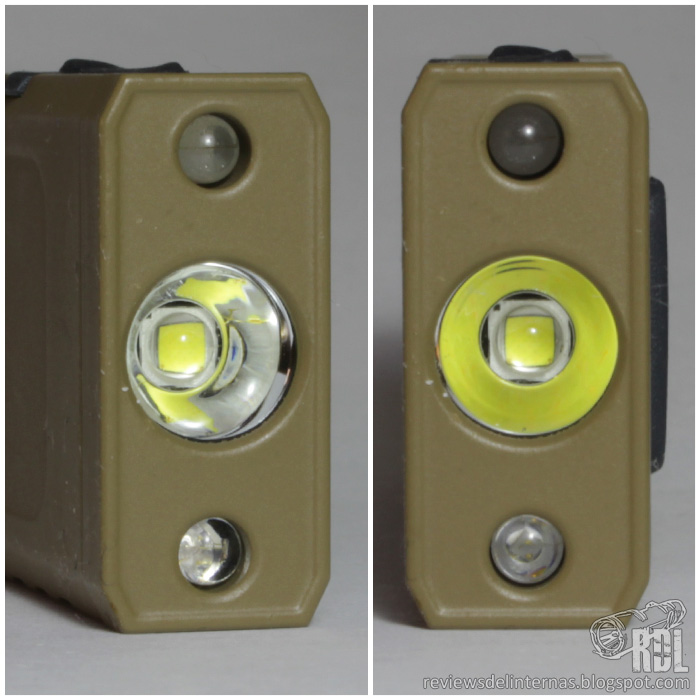

La óptica de esta SGN3 es bastante peculiar, ya que tenemos en el centro un CREE XP-G2 con su propio reflector liso y lente de cristal, similar en dimensiones al que encontraríamos en cualquier linterna AAA, y a cada uno de los lados hay un pequeño LED de 3mm, uno rojo y el otro UV.
