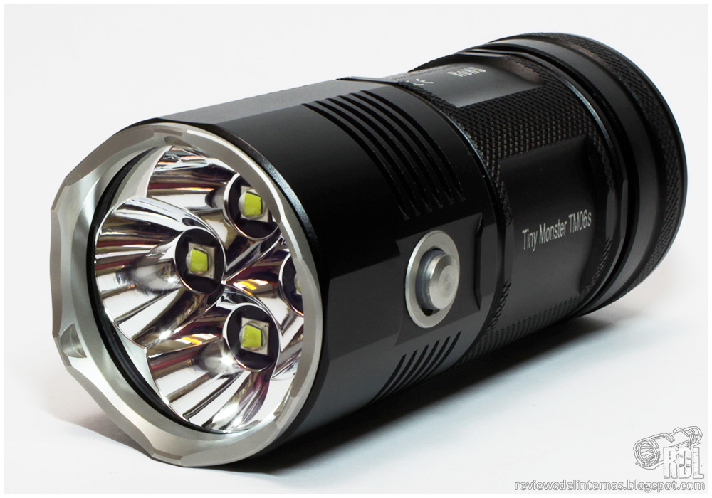

La óptica de la TM06s está compuesta por cuatro emisores XM-L2 en un reflector liso parcialmente solapado. El centrado de los emisores es perfecto, ya que se ha utilizado un mecanismo centrador en todos ellos. La lente es de cristal con tratamiento anti-reflectante, y curiosamente llega protegida por un plástico adhesivo como si de la pantalla de un móvil se tratase. Tenemos un bisel de acero almenado, con acabado arenado que, aunque no resulta demasiado aparatoso, aporta un look discretamente táctico a la linterna.
El cuerpo está mecanizado todo en una misma pieza, de aluminio anodizado de color negro. Tenemos varios grabados a lo lardo del cuerpo, con diferentes indicaciones y logotipos.
La cabeza alberga un interruptor que nos resulta familiar, ya que es exactamente igual al que encontramos en varias Nitecore modernas, como la P25, TM26, EC25…
Se trata de un interruptor digital de color metálico, capaz de identificar dos tipos de pulsaciones, parcial y completa, y que cuenta con retroiluminación en color azul.
Aunque el cuerpo tiene un acabado prácticamente cilíndrico cuenta con diferentes planos, aunque no evitan completamente el riesgo de que la linterna ruede cuando está sobre una superficie lisa.
Rodeando el interruptor tenemos unas discretísimas aletas disipadoras. La parte central está compuesta de una combinación de knurling romboidal y zonas planas, donde Nitecore ha alojado la mayoría de los grabados a laser, todos ellos bien visibles y correctamente definidos.

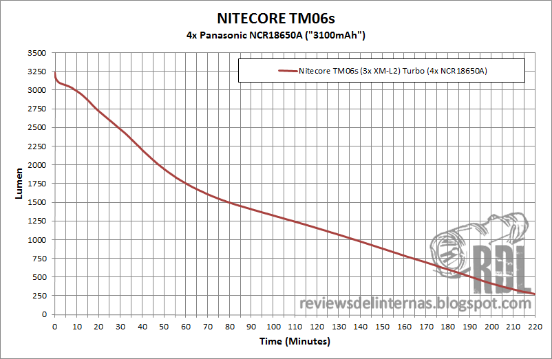

(Todas las mediciones están tomadas siguiendo el procedimiento ANSI NEMA FL1, tomando como valor el punto más alto de la lectura comprendida entre el segundo 30 y el 120 tras su encendido.)
El reparto de modos está bien proporcionado, con un modo Micro que resulta útil sin llegar a ser excesivamente bajo, y unos modos intermedios bien equilibrados. Vemos como en los modos más bajos la concordancia es casi completa, pero al llegar a los dos modos de mayor salida tenemos grandes discrepancias.
La gráfica muestra algo que, si tenemos en cuenta el cuadrante de especificaciones que acompaña la linterna, no tiene mucho sentido para el modo Turbo, el cual está especificado como 4000LM, 1H con cuatro 18650 de 3400mAh. Aunque si bien el rendimiento está algo lejos de lo especificado, el tiempo de ejecución continuo lo supera con creces, superando las tres horas y media con baterías de 3100mAh.
Uno de las interesantes funciones que Nitecore ha adoptado en algunos de los modelos de alto rendimiento recientemente lanzados es la regulación térmica. En lugar de un stepdown controlado por tiempo, la linterna monitoriza la temperatura de sus “tripas” y en caso de alcanzar una temperatura crítica, reduce su rendimiento para protegerse a sí misma de daños y/o pérdida de eficiencia por sobrecalentamiento.
Comparada con linternas de alta salida, la TM06s muestra un buen equilibrio entre salida máxima y runtime, ofreciendo una buena eficiencia gracias al tipo de regulación elegido.

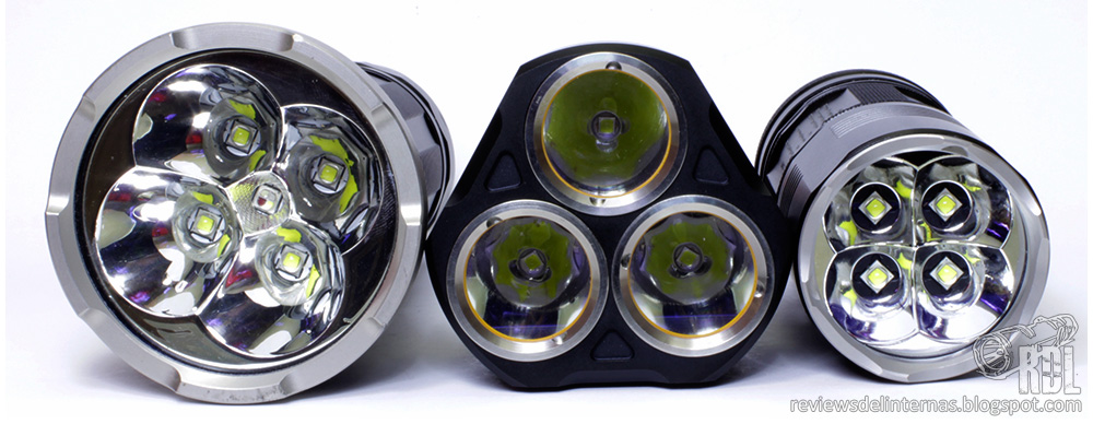

Cuatro XM-L2 con sus propios reflectores parabólicos ligeramente solapados en una única óptica de 50mm solo pueden producir una cosa: Inundación extrema. Nitecore, en su web describe la forma de iluminar de esta TM06s con la palabra “Lightwall”, pared de luz, y creo que han acertado “acuñando” ese término. Tenemos un extenso ángulo de proyección, con un hotspot amplio que se degrada suavemente con la luz periférica.
Debido al ligero solapado de los reflectores, ya presentes algunos artefactos en la proyección, producidos por luz que es rebotada por el reflector “vecino”, algo común en linternas que no cuentan con reflectores independientes.
El tinte de los cuatro XM-L2 U3 es mejorable, ya que es el típico blanco frío con toques verdosos en la corona que rodea al hotspot.

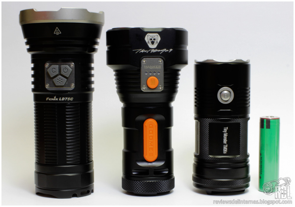

Fenix LD75C · Manker Godmes · Nitecore TM06s

Me parece que hay un error en el apartado de proyección, el título de cada foto de la nite tm06s pone 3x XM-L2 en vez de 4...supongo que será por el "copia y pega"
Apenas tiene importancia ya que yo no lo hubiera realizado mejor.
