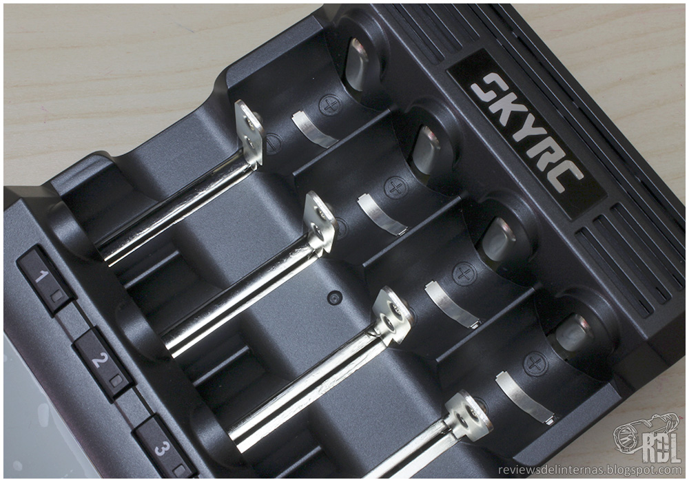

La apariencia del MC3000 es imponente, es un dispositivo de un tamaño sensiblemente mayor al de otros cargadores populares. Su peso es también mayor, especialmente si le añadimos la fuente de alimentación externa.
Xtar WP2 · Nitecore i4 · SKYRC 30000 · OPUS BT-C3100 · SKYRC NC2500
Está construido en plástico ABS de calidad, mostrando en la parte superior un logotipo en color cromado dentro de la parrilla de ventilación.
Las bahías telescópicas tienen unos imponentes terminales negativos deslizantes, los cuales corren suavemente dentro de guías metálicas también de un tamaño y grosor sobredimensionados y cuentan con dos puntos de contacto para facilitar el posicionamiento de baterías extremadamente grandes o pequeñas.
Los contactos superiores, para el polo positivo de la batería, sobresalen ligeramente por lo que funcionan correctamente tanto con flat-tops como con button-tops.
Las cuatro bahías pueden alojar por longitud desde 29mm (sin utilizar espaciadores) hasta 72mm de largo, y el diámetro es también generoso, pudiendo alojar sin problema alguno cuatro baterías 26650 o C simultáneamente, o incluso dos 32650 o D en sus bahías de los extremos opuestos, sin inutilizar las dos centrales.
En la parte superior encontramos también cuatro sensores de temperatura independientes, que monitorizarán la temperatura externa de batería de cada bahía.
Mientras que la parte superior está destinada casi por completo a la ventilación con su amplia parrilla, la parte inferior contiene otro aspecto esencial de este aparato: Una pantalla LCD y ocho botones de control, mediante los cuales ajustaremos manualmente los parámetros para todas las operaciones posibles.
Los botones superiores, numerados del uno al cuatro haciendo referencia a cada bahía, cuentan con un indicador luminoso integrado, con luz verde/roja para mostrar si dicha bahía se encuentra activa o inactiva.
La generosa pantalla tiene una resolución de 128X64, y cuenta con backlight en color azul lo que facilita mucho la lectura de los datos, e incluso cuenta desde la versión 1.02 de firmware con una función para ajustar el contraste.
En el lateral izquierdo encontramos dos conectores, uno USB “completo” 5V-2.1A que permite cargar dispositivos cuando el MC3000 está conectado a la corriente y el otro microUSB que hace la función de enlace cableado a un PC, y también un indicador LED para el módulo bluetooth integrado.
En la parte posterior del dispositivo encontramos una parrilla tras la cual hay un pequeño ventilador inteligente, además de dos soportes que permiten colocar el MC3000 ligeramente inclinado (como si de un multímetro se tratase), lo que mejora el flujo de aire y facilita una mejor gestión de la temperatura interna del dispositivo.

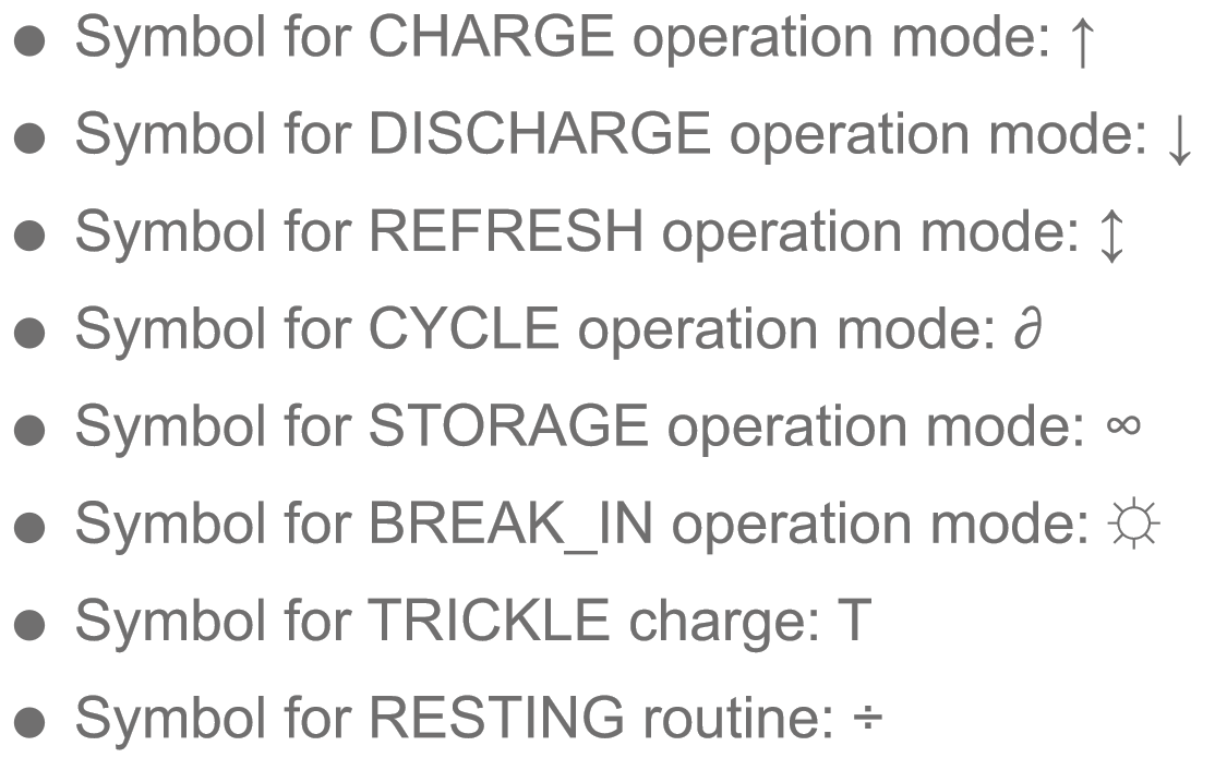

SLOT OPERATION VIEW: Mientras el MC3000 está realizando alguna operación, al presionar el botón SNB correspondiente nos llevará a una pantalla de información sobre la bahía seleccionada. En esta vista, además de mostrarnos en la primera línea el número de programa y el tipo de batería, nos mostrará diversa información:
MODE: El modo de operación en curso (Carga, Descarga, Ciclo…)
CAPACITY: La capacidad acumulada en mAh.
VOLT: El voltaje actual de la batería / El voltaje final de la operación.
D. CURRENT/C. CURRENT: Muestra la corriente actual que pasa por dicha bahía.
POWER: Muestra la transferida entre el dispositivo y la batería, o a la inversa, en W.
ENERGY: Acumulado de energía eléctrica, en Wh.
TIME: Tiempo transcurrido desde el inicio de la operación actual.
TOTAL: Tiempo transcurrido desde el inicio del programa (Ciclo, Refresh, Break_in…)
BATTTEMP: Lectura de la sonda de temperatura de la bahía.
SYSTEMP: Temperatura interna actual del MC3000.
BATT IR: Muestra una aproximación de la Resistencia Interna de la batería, en miliomh

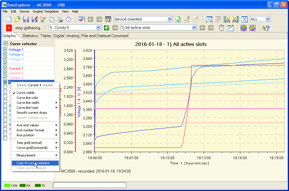

DATAEXPLORER (DEX): DataExplorer es un software libre compatible con Windows, Linux y Mac OS realizado por terceros, bastante conocido en el mundillo del RC, con el que se puede monitorizar procesos en, entre otros dispositivos, distintos cargadores-analizadores de RC. En la última versión de este software aparece soporte para el MC3000.
Aunque de momento el soporte de este software para el MC3000 se encuentra también en un estado temprano, nos permite bastante más flexibilidad a la hora de logear datos, especialmente si nuestra idea es la post-producción y análisis en otros programas.

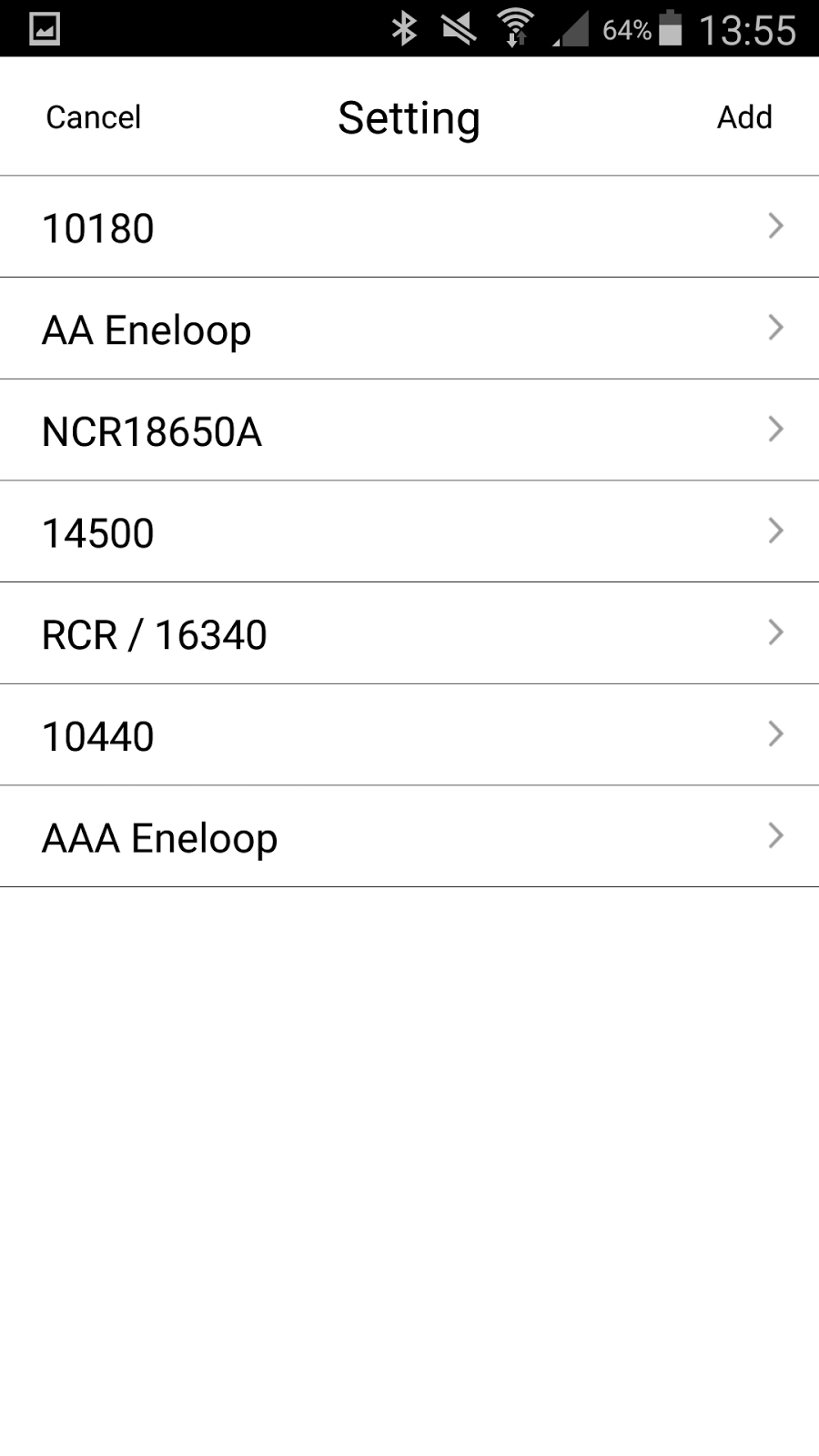

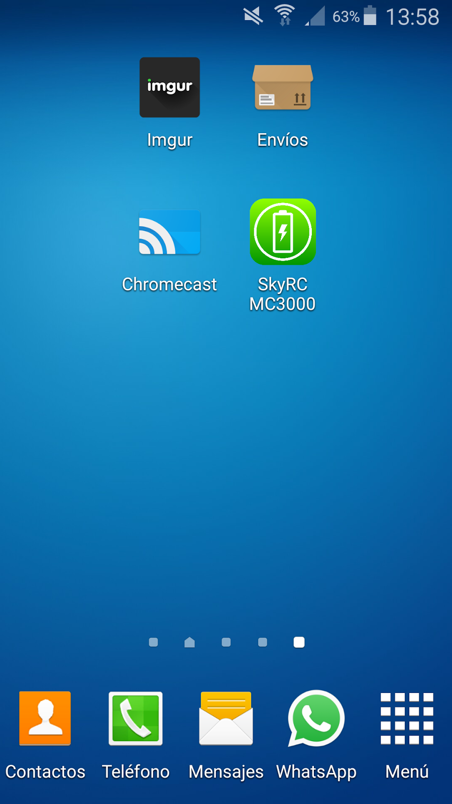

APP PARA DISPOSITIVOS MÓVILES (ANDROID/IOS): Similar a la aplicación para el NC2500, SKYRC ha lanzado una aplicación para dispositivos móviles con SO Android e IOS (Apple), mediante la cual podremos monitorizar y programar operaciones desde nuestro dispositivo mediante un enlace Blueetooth.
ImagenImagenImagen
La aplicación para Android, la cual yo uso, no funcionaba correctamente hasta hace bien poco, aunque la nueva versión v2.5 parece correr ya de forma estable. La aplicación es muy similar a la que utiliza el NC2500, y nos permite controlar y monitorizar cómodamente las operaciones en el MC3000 sin necesidad de programar directamente desde la botonera del dispositivo.
ImagenImagenImagen
Una de las ventajas de la aplicación es la capacidad de crear programas y asignarles un nombre, al contrario que en el propio cargador donde solo podemos asignarles un número, y resultará de gran utilidad para operaciones rutinarias.
