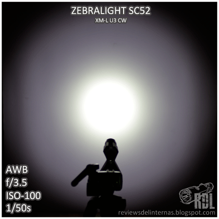

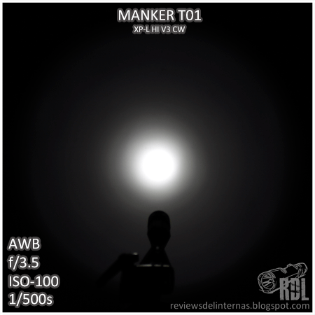

La proyección de la Manker T01 es bastante limpia, y personalmente me recuerda bastante a la clásica y extendida proyección de un XR-E de antaño, solo que mucho más potente. Tenemos un foco central muy definido, con un gran área de spill iluminada de forma bastante homogénea, aunque con algún que otro anillo concéntrico.
Comparada con otras linternas AA es difícil encontrar algo que se le parezca, y para tener algo similar con un emisor con dome tendríamos que ir a por un tamaño de reflector mucho mayor.
El tinte del XP-L HI es bastante bueno, blanco frio sin una clara dominante. Según fabricante el tinte del emisor es 1D.

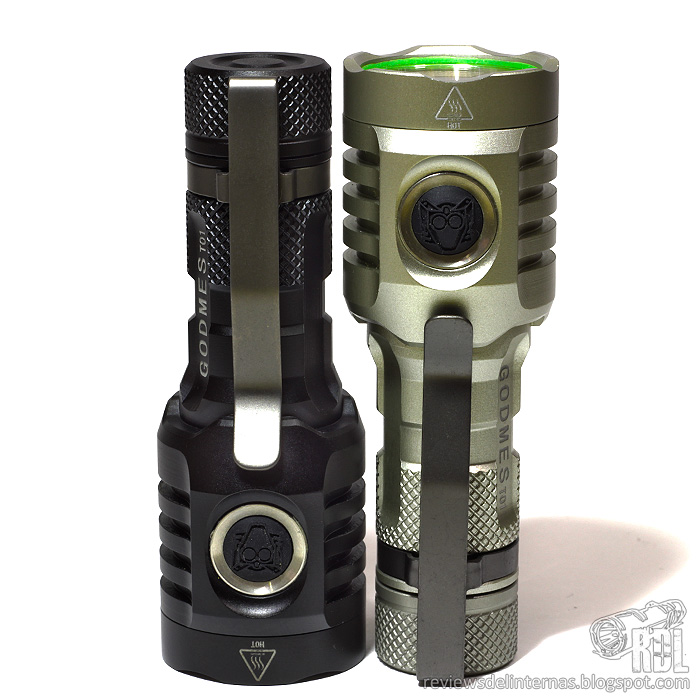

UPz escribió:Recientemente he recibido una T01 nueva para un buen amigo y hay ciertos cambios sutiles por lo que procedo a actualizar la review.
La caja en la que llega la linterna es idéntica a la anterior, aunque ahora llega con una correa de paracord, muy similar a la que se puede encontrar en linternas Nitecore, Jetbeam u Olight.
La correa está compuesta de una sección de paracord personalizada con el logotipo de la marca bordado en su funda exterior, y cuenta también con un pasador para el ajuste a la muñeca. Las dimensiones de la correa son más bien justas.
El punto de anclaje se ha realizado directamente a la base del clip, ya que la linterna sigue sin contar con ningún orificio en su cuerpo.
Estéticamente, hay unos cuantos y sutiles cambios. El más evidente de todos ellos es el cambio en los logotipos, que ahora vuelven a hacer referencia a la marca "Manker", en lugar de a "Godmes" como hacía el modelo que recibimos para reviews y que al parecer también llegó a un pequeño número de usuarios que compraron la linterna en tiendas CN.
Además del logotipo "nuevo", se ha grabado en otra pista plana una advertencia con la polaridad correcta así como también los típicos logotipos RoHS, CE, etc...
Aunque el mecanizado es virtualmente idéntico al de la versión que revisamos hace ya algún tiempo, se puede apreciar como se ha trabajado un poco las aristas, suavizandolas en especialmente en las aletas de disipación y sus ángulos de 90º.
El clip ha sufrido también una importante revisión, ya que como me comentaron el grosor iba a verse incrementado para añadir algo más de rigidez. Efectivamente, el clip es ahora de 1mm de grosor, ~0.3mm más grueso que el de la versión preliminar el cual era un poco endeble. ¡Ahora la tensión es más que buena!
También hay un pequeño cambio estético y funcional en el clip, ya que se han realizado dos pequeños orificios en la zona central, que podrían servir para anclar la correa muñequera. La abrazadera del clip ha sufrido un pequeño cambio, y parce abrazar de forma más rígida la linterna, ya que el incremento en el grosor del clip no se limita a su solapa.
