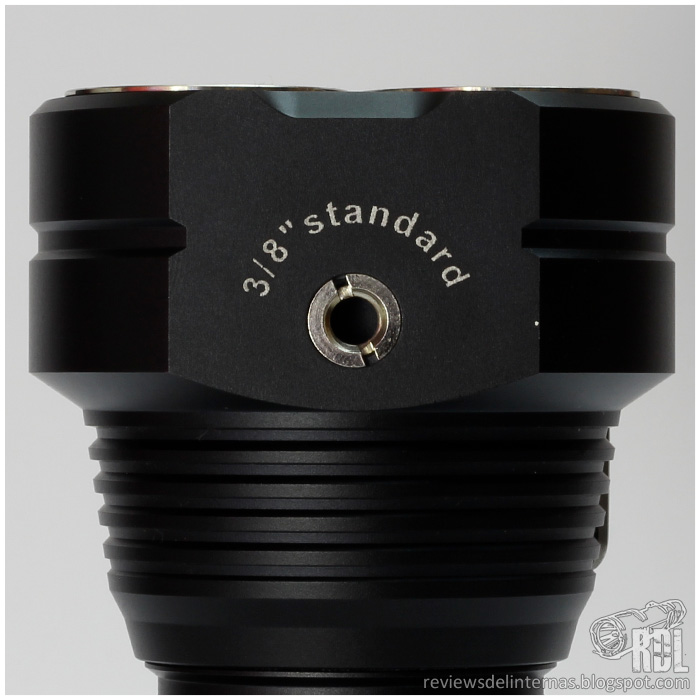

En los tres planos que encontramos en la cabeza de la linterna encontraremos detalles interesantes: Tenemos un interruptor digital que esta situado en un marco de acero, en el que encontramos también un indicador del estado de las baterías. Sobre este, tenemos un interesante logotipo, el cual al parecer es un carácter de una serie de animación asiática, el cual guarda cierta similitud con la linterna.
En otro de los planos encontramos un código QR, que al ser escaneado con un dispositivo nos llevará a la web del fabricante. En el último plano encontramos una rosca 3/8" para acoplar la linterna a un trípode. La rosca es de acero, y va insertada como un casquillo dentro de una segunda rosca, y es fácil sacar una de la otra al retirar la linterna del trípode ya que (al menos en mi unidad) no existe adhesivo alguno.

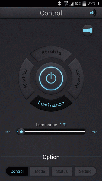

Ahora vamos a repasar la aplicación para dispositivos móviles, la cual se puede obtener desde la web del fabricante. En este caso vamos a ver la versión de esta app para android.
Tenemos una pantalla principal llamada "Control" en la que podemos ajustar varios valores, como el porcentaje de salida de luz, con una barra deslizadora que nos permitirá ajustar de forma más o menos precisa la cantidad de luz que deseamos en ese momento. En el botón "Strobe", "Beacon" y "Rhythm" podremos ajustar la frecuencia de los tres modos. "Rhythm" es el modo "rampa" que mencioné anteriormente, el cual realiza un efecto fade-in/fade-out y que mediante esta herramienta puede ser "sincronizado" con el ritmo de la música para crear un verdadero efecto discoteca portátil.
La siguiente pestaña, "Mode" encontramos tres opciones principales, la primera "Single click" nos permite personalizar a nuestro gusto o necesidades el orden de los modos, así como la intensidad de cada uno de ellos, pudiendo incluso prescindir de alguno mediante el interruptor deslizante situado a la derecha de las barras. Podemos también personalizar los modos especiales en "Double click", donde podremos ajustar las diferentes frecuencias de los distintos modos estroboscópicos. Por último, tenemos "Long press" donde configuraremos mediante la barra de deslizamiento la cantidad de luz que deseamos tener en el acceso rápido de pulsación prolongada.
En la pestaña "Status" encontraremos un monitor virtual que nos muestra la temperatura en grados centígrados de la linterna y la carga aproximada en porcentaje de las baterías instaladas.
En la última pestaña, "Settings" nos permitirá cambiar el password para el vínculo bluetooth y también una opción de actualización de software, la cual ignoro si es simplemente para la aplicación o también permitirá la actualización del firmware de la linterna.
En general la aplicación es bastante completa, y corre de forma estable en mi Samsung Galaxy S4 (GT-i9505). Esta aplicación nos permite una amplia flexibilidad a la hora de personalizar la linterna, con la cual podremos incluso llegar a dejarla como linterna de un solo modo si lo deseamos.
