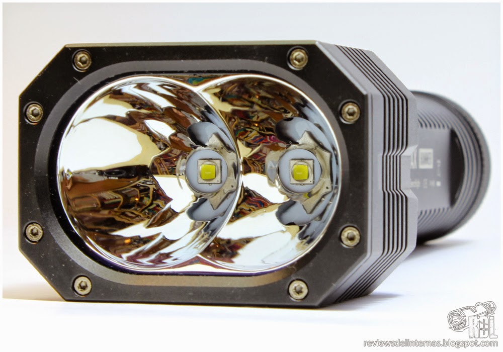

La cabeza tiene un acabado rectangular, con sus ángulos recortados y casi totalmente recubierta por discretas aletas disipadoras. El bisel es liso y está atornillado mediante ocho tornillos allen. La lente cuenta con el habitual tratamiento anti-reflejos que impide que la luz emitida se refleje en esta y quede atrapada en su interior. El doble reflector liso se solapa, permitiendo una profundidad sensiblemente mayor a lo que se podría haber logrado con reflectores independientes como en el caso de la MT26.
Los dos XM-L2 se encuentran correctamente centrados, aun careciendo de un mecanismo centrador como viene siendo habitual.

Este tipo de linternas, que utilizan un sistema de reflectores gemelos en los que cada emisor no está aislado totalmente del campo de reflexión del otro siempre suele crear una proyección en la que se pueden apreciar ciertas formas no habituales en su perfil, debido a que algo de luz del emisor 1 es colimada por el reflector 2. Este fenómeno crea una proyección en la que podemos ver, especialmente a cortas distancias, como el hotspot y su tradicional spill están rodeados a sendos lados por una especie de medias lunas, producidas por la luz que es colimada por el reflector opuesto. Este detalle desaparece al ser proyectada la luz a unas decenas de metros.
El haber utilizado reflectores que se solapan parcialmente permite una profundidad mayor de la opción con reflectores independientes, dotando a la EAX Hammer de la nada despreciable cifra de 490 metros de alcance máximo, y 60kcd (según fabricante, ANSI NEMA FL1 Standard).
