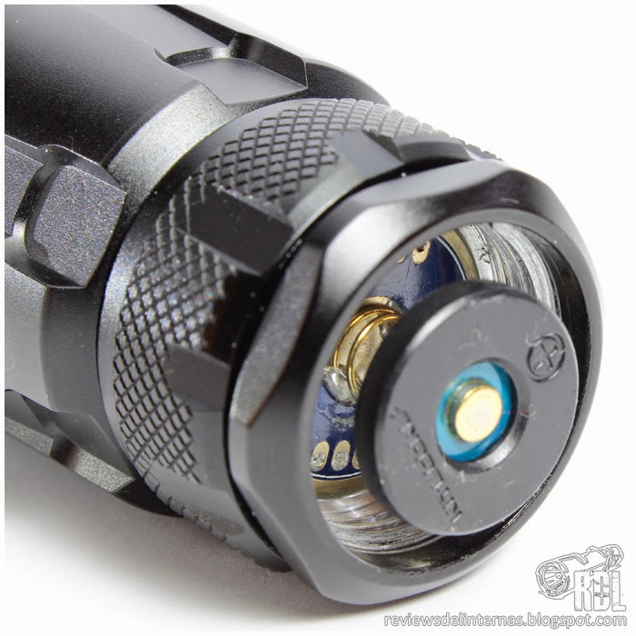

El driver cuenta con un sistema de protección contra la polaridad inversa instalado directamente en el muelle. Se trata de un disco de plástico que evitaría el contacto con el polo negativo de la batería si por error la instalásemos del revés. Este sistema puede ocasionar problemas con baterías flat-top, o con baterías con el tetón positivo de demasiado diámetro. El espacio para la batería es generoso, por lo que las populares baterías de alta capacidad protegidas entran sin problemas. Existe un pequeño LED rojo instalado en un lateral de la cabeza, empleado como avisador de bajo voltaje y también como localizador cuando la linterna está en modo Standby.
El anillo magnético tiene un acabado excelente, con un mecanizado fácil de accionar gracias a los distintos planos y el knurling que lo recubre. El dial está compuesto por una combinación de retenes, fáciles de advertir al tacto, aunque prescinde de cualquier indicación visual.
Las roscas del tubo tienen un acabado en aluminio crudo en su unión con la cabeza, garantizando así una conexión eléctrica fiable y una transmisión térmica mejorada.
El corte de las roscas es cuadrado, y corren suaves aun sin estar lubricadas. Las roscas del tailcap, estas anodizadas, tienen un corte estándar triangular, para coincidir con el paso de otras familias de la marca (P, MH, MT, C…) de forma que el pulsador remoto es compatible.
El diseño del tailcap es idéntico al visto en la P25, MT2C, CR6… y cuenta con el mismo interruptor momentáneo.
El anillo magnético de la SRT7, sumado al interruptor forward de su tailcap, hacen que la experiencia de usar esta linterna sea muy satisfactoria. El anillo cuenta con aproximadamente 360º de giro, con un principio y un final fijos. Dentro de este dial, encontramos varios retenes, puntos en los que el anillo queda fijo por la presión de algún mecanismo interno, y en los que notaremos un click al entrar y necesitaremos ejercer algo más de fuerza para pasar al siguiente. Entre estos, encontramos una zona libre de retenes, destinada para el ajuste variable.
