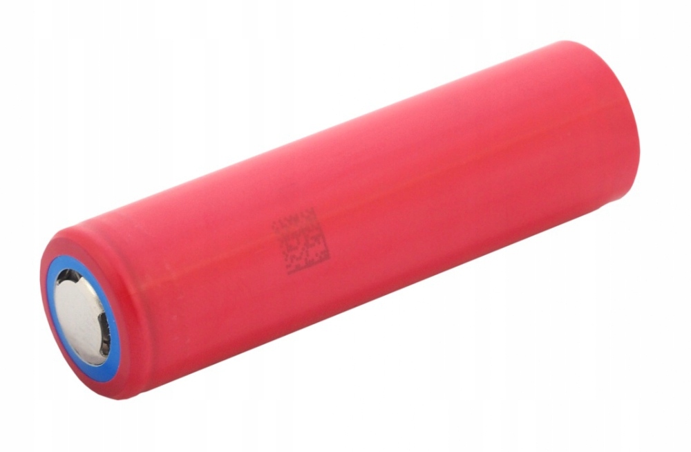

Las baterías que te recomiendo son:
Pinchar en las imágenes para enlace a tienda.
La Sanyo GA que te enlao, es FlatTop, (Tambien la hay ButtonTop pero no es necesaria, Tengo la BLF Q8 y funciona perfectamente con las Sanyo FlatTop ya que el positivo aunque plano, sobresale lo suficiente para hacer contacto con los bornes de la linterna.
Pierde algo de lumens con relación a baterías de alta descarga como la Sony / Murata US18650VTC5A 2600mAh - 35A Button Top a simple vista casi ni se aprecia, y a cambio gana bastante autonomía.
Un problema que surge con linternas que demandan altas intensidades es que las baterías que no sean de alto derrame se calienten en exceso. Las Sannyo/Panasonic NCR18650GA dan con holgura la corriente que demanda la BLF Q8, no tienen ningún problema aparte de que hay que tener la precaución de cargarlas todas por igual. caso contrario al insertarlas en la linterna se igualarán las tensiones produciendose altas corrientes que sobrecalentarán las baterías e incluso se pueden fundir los resortes.

Hay dos NCR18650GA.
Las Sanyo... que no tienen ninguna impresión "entintada", o sea que on como las clásicas Sanyo que la imprsión es "a fuego" en la envoltura, hay que buscarla.
Las Pana... tiene una impresión similar a las NCR18650B pero sobre una envoltura de color rojo.
Tengo de las dos, "a ojo" no he notado diferencias en rendimiento. La única diferencia es que las Sanyo son "made in Japan" y las Panas son "Made in China", en las Sanyo no lo dice pero se saca por el código impreso "a fuego", mientras que las Panas lo dice claramente.
En cuanto al "button"...
La Q8 no funciona con las que son realmente "flat". Las NCR18650GA las consideramos "flat" pero creo no lo son, he visto por algún lado que son "raised flat"
En cuanto a calentar... Calentarían si las usaras en turbo por mucho rato pero es algo que creo que sea mucho porque...
1- La linterna tiene "control" de temperatura. La cabeza de la linterna se calentará más rápido que las baterías y bajará la intensidad, bajando el consumo por lo tanto la "fuente" de calor de las baterías.
2- La serie NCR tiene Heat Resistance Layer (HRL) technology que, cuando hay una sobrecarga o cortocircuito, protege a la batería aumentando la resistencia del separador de las "placas".
