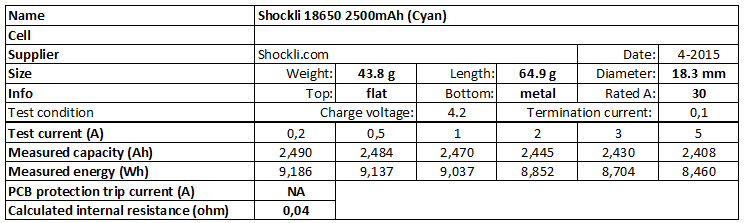

No entiendo muy bien eso de que no importa la I de decarga porque lo que dices parece confirmar lo contrario :nusenuse:
Todas las reviews que he visto especifican la I de descarga al dar el dato de capacidad.
Por cierto que si le envias las baterias a HKJ te puede decir la capacidad con bastante precisión. :)
