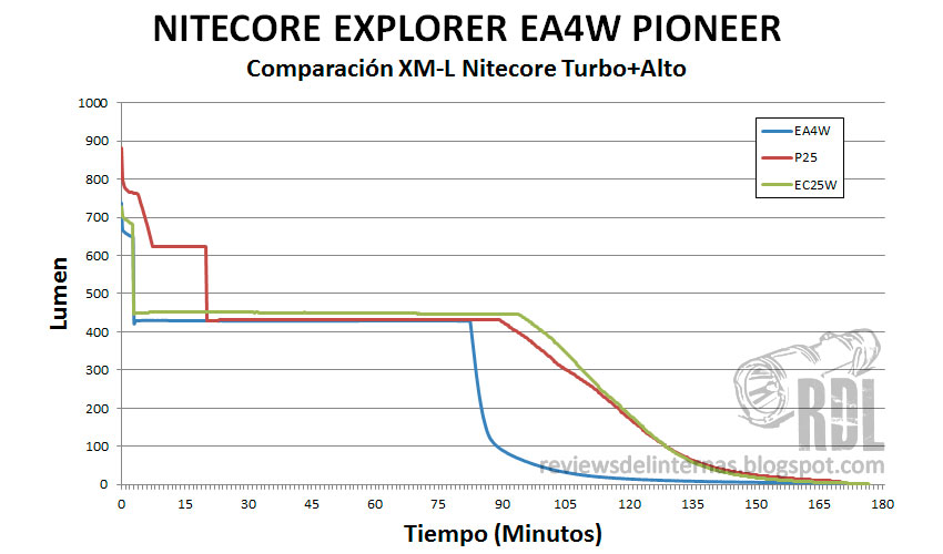

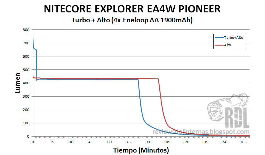

La regulación de la EA4W es simplemente asombrosa. Vemos como Nitecore ha implementado un stepdown controlado por tiempo a los 3 minutos de uso continuo del Turbo, bajando automáticamente al modo Alto. Este bajón está controlado por tiempo, para proteger la linterna de sobrecalentamiento, pero podemos acceder de nuevo al Turbo cuantas veces queramos pulsando de nuevo.
El modo Alto, ofrece un rendimiento lineal, y extendido frente al combinado con el modo turbo. Podemos ver como la alta eficiencia del circuito es capaz de sacar un buen puñado de minutos extra de las baterías a cambio de esos tres minutos de “derroche” del Turbo.
Comparada con otras dos Nitecore de prestaciones similares. Nada mal para estar alimentada con baterías NiMH, verdad?

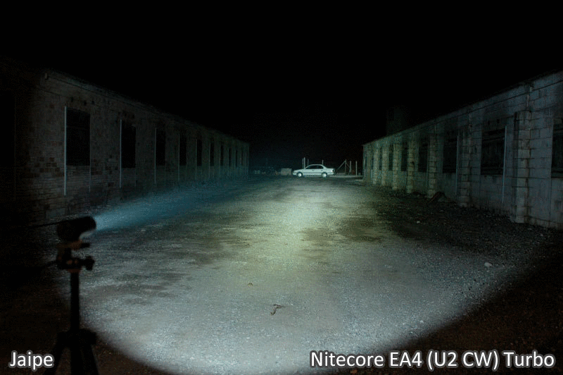

La EA4 utiliza el mismo reflector y LED que la P25, por lo que las proyecciones son idénticas.

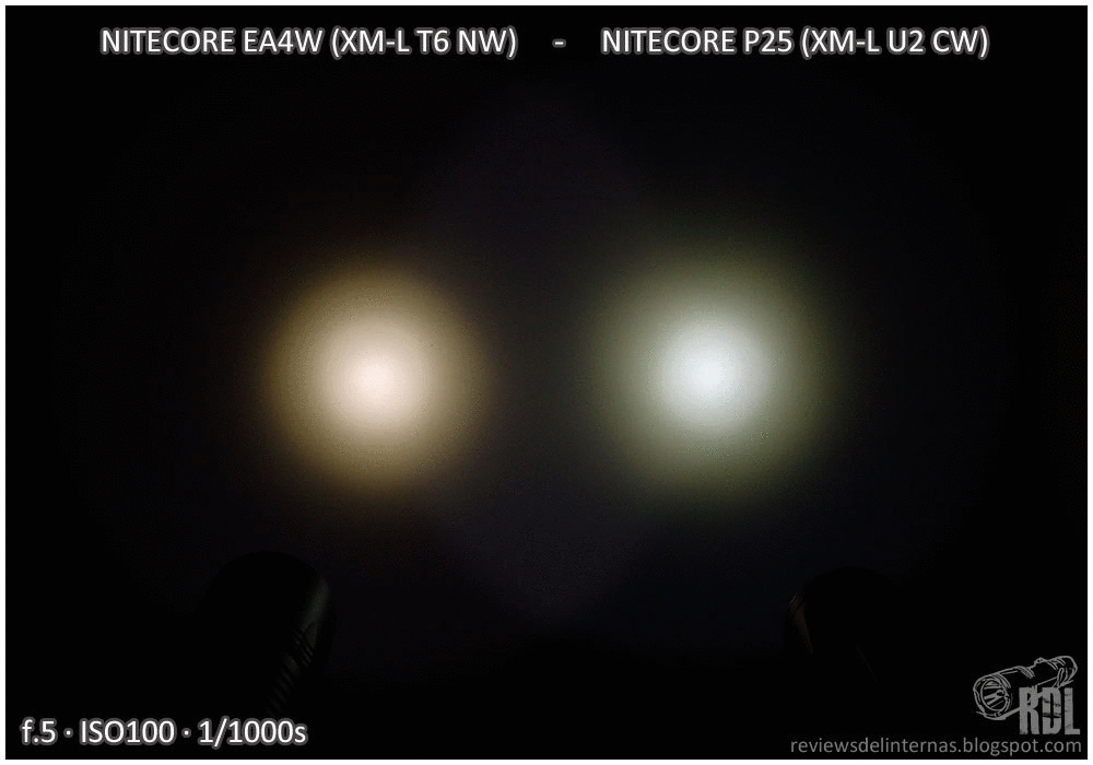

El tinte Neutral de esta EA4W me ha sorprendido gratamente por tener un tono tirando a cálido, pero sin amarillear. (No hacer mucho caso al balance de blancos de mi cámara).
Aquí tenéis algunas comparaciones cortesía de Jaipe:
Para ver todas al completo, no dejéis de leer su interesante review sobre la EA4 CW.

¿Puedes decir que baterías empleaste con la EC25 y la P25 para la curva de runtime?

Para la comparación con la P25 y la EC25, he usado las NCR18650A, 3100mAh made in Panasonic.
