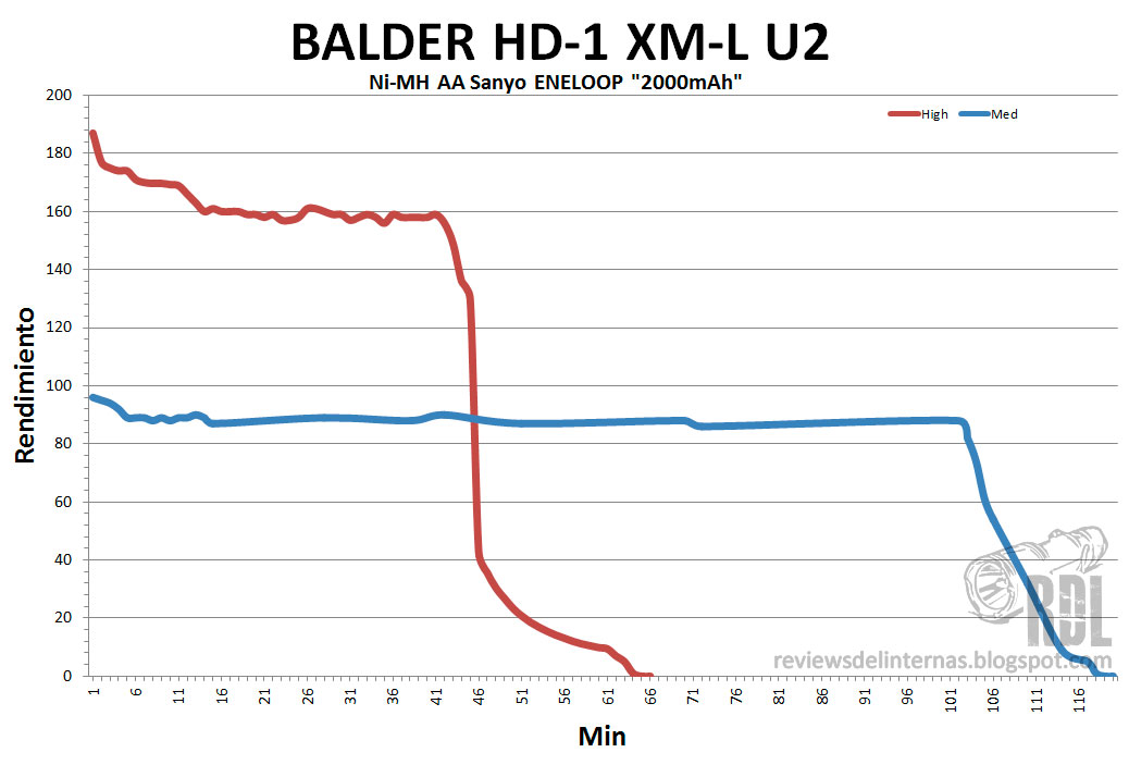

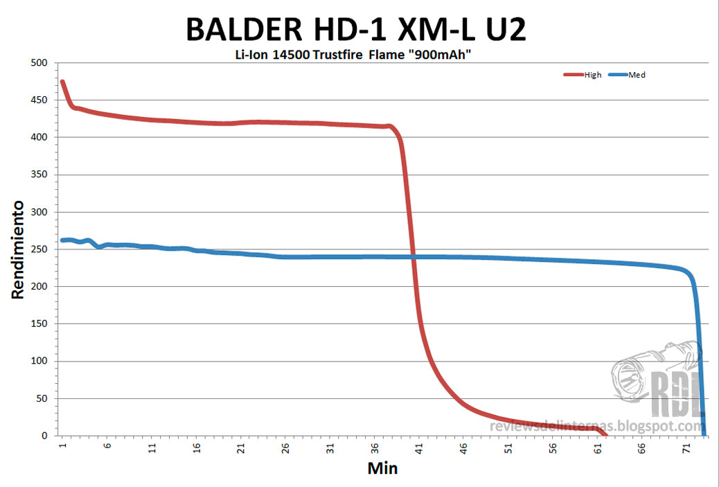

Usando como referencia el consumo en el modo alto, el reparto aproximado de intensidades quedaría así:
  • 100% - 45% - 5%
NiMH Sanyo ENELOOP 2000mAh @1.4V:
  • Alto: 2000mA
  • Medio: 1180mA
  • Bajo: 140mA
Li-Ion Trustfire “Flame” 14500 900mAh @4.2V:
  • Alto: 2250mA
  • Medio: 1000mA
  • Bajo: 90mA
http://1.bp.blogspot.com/-n6ggAUrkjfc/U ... t_NiMH.jpg
Los valores de rendimiento (lumens) son una estimación usando como referencia los obtenidos en el test de la Jetbeam RRT01.

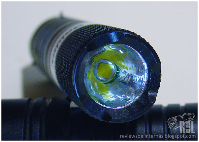

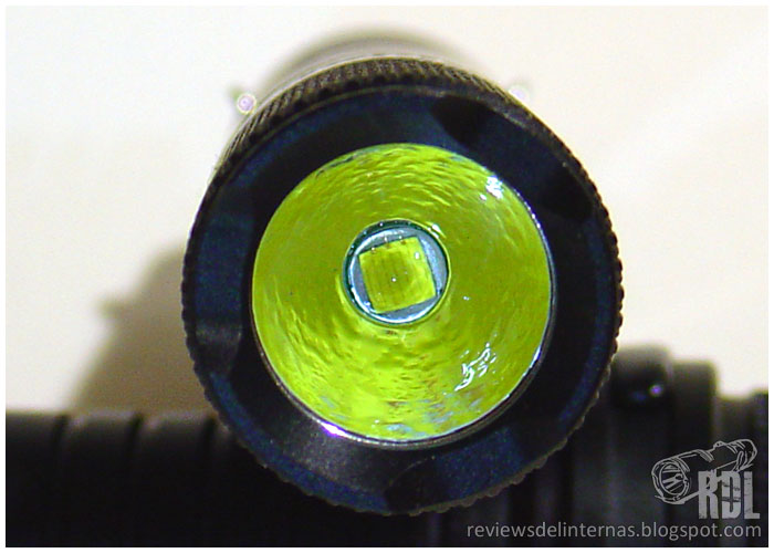

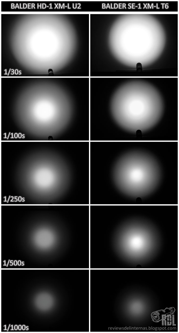

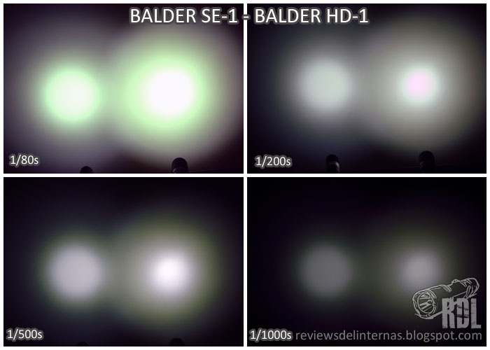

El nuevo led XM-L combinado con el pequeño reflector, crean una proyección claramente inundadora, pero sin llegar a los niveles extremos de la SE-1:
El tinte es el típico de los XM-L U2, blanco frío con ligeros matices verdosos alrededor de la corona.

XRAYBoY escribió:*Me resulta raro que haya tan poca diferencia entre mA de una Ni-Mh y una 14500. Sacar 2A pasados de una 14500 es llegar al tope...
No sabría explicarlo, pero me da la impresión de que, llegados ahí, si no saca más de ella es porque no puede.
Quizás una IMR la exprimiría aún más, aunque no fuera recomendable de forma sostenida...:
La diferencia está en la corriente que le llega al led.
Entiendo que nuestro amigo está midiendo consumos de la batería y en la nimh el driver tiene que doblar, o algo más el volt. con lo que al led le llegará 1amp aprox.
06 Sep 2012 15:37 por UPz
Re: Balder HD-1 (XM-L U2)
A mi también me llamó un poco la atención la escasa diferencia de corriente entre los dos voltajes de entrada.
Efectivamente, la corriente la he medido entre la bateria y la rosca de la cabeza.
Si saco un rato esta tarde, mediré con con una NCR18650A a ver si chupa más que con la triste 14500 trustfire flame.

Añadido análisis runtime vs rendimiento con NiMH (eneloop).
08 Sep 2012 21:31 por Trevilux
Muy interesantes los valores NiMh, no son espectaculares en cuanto a runtime, pero creo que pediré una. Con la eneloop 2500 se aproximará bastante a la hora en high,y parece una buena potencia para una AA en ese tamaño.
