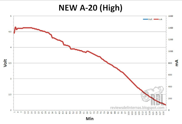

Y lo que comentas, es común que en linternas "lowcost" la regulación brille por su ausencia:
Saludos!! :abrazo:

Por lo que veo muchas veces ademas de por marca y diseño, se paga por calidad... Estoy acostumbrado a las linternas '' low cost '' que van bajando progresivamente los lumens.
De todas formas ya ha pasado mi época de linternas low cost con muchos lumen y modificadas a querer linternas con un bonito diseño y calidad...De todas formas casi nunca es necesaria tanta luz en un linterna, por no decir nunca...
