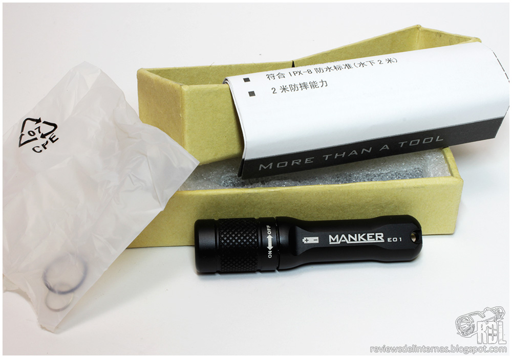

La presentación del producto es muy similar a la que ya hemos visto en otras linternas de esta casa, con una pequeña caja de cartón en la que encontramos la linterna acompañada de un o-ring de recambio y una anilla para el llavero. También incluye un manual de instrucciones en dos idiomas (Chino-Inglés).

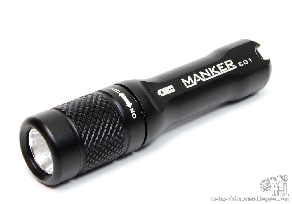

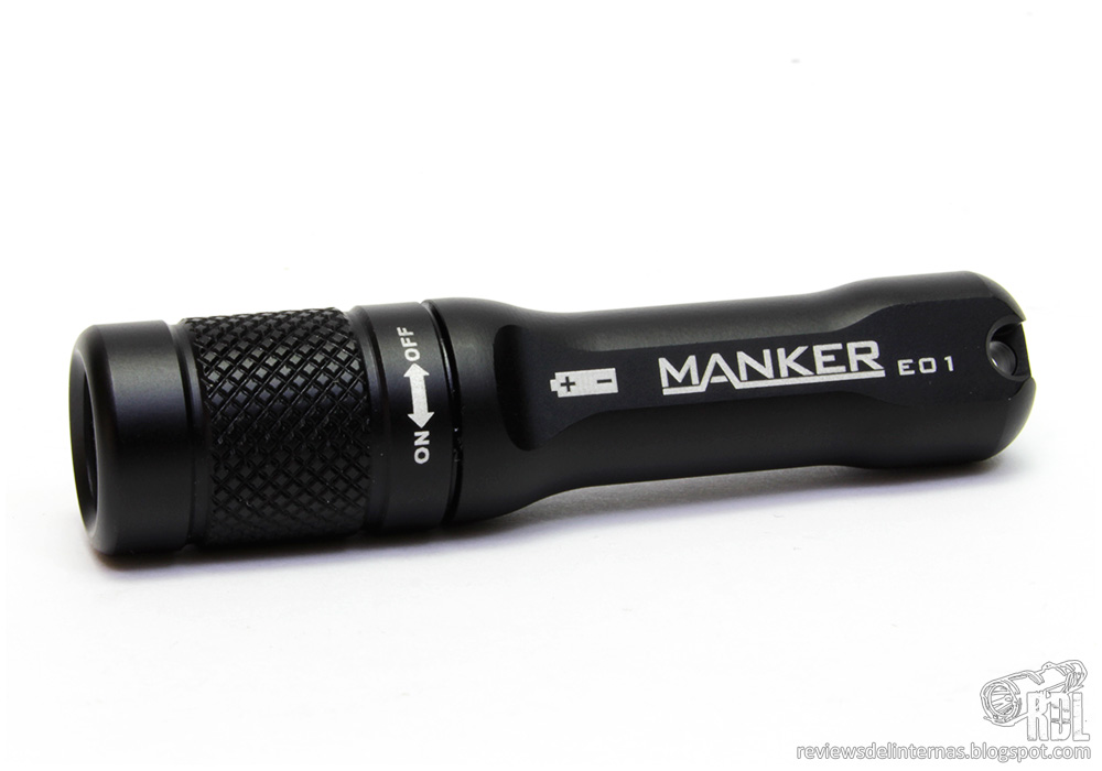

ASPECTO EXTERIOR:
El diseño exterior de esta linterna es bastante original, ya que sus formas redondeadas y su ligero sobredimensionado le dan un aire bastante propio y distintivo.

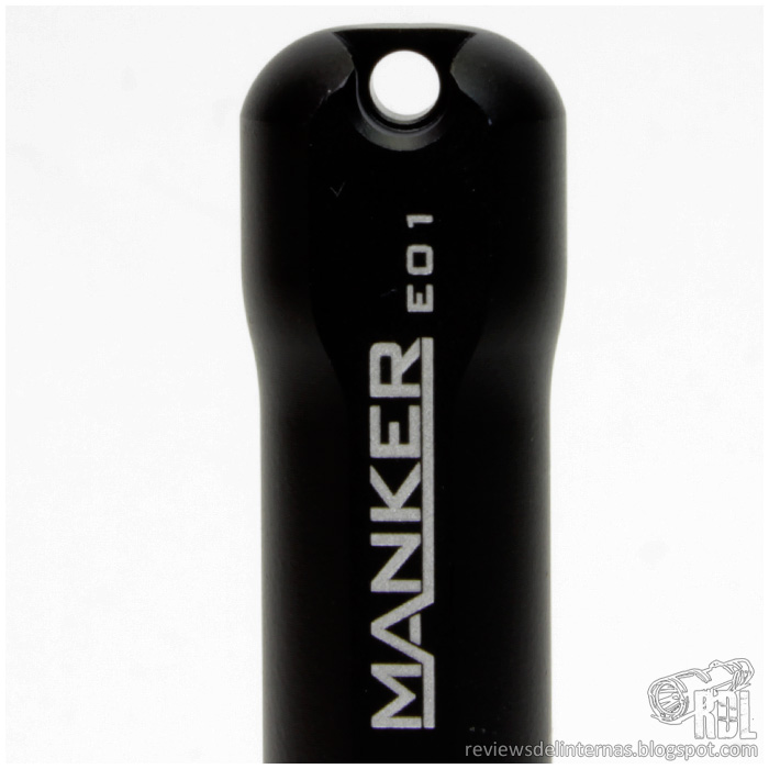

Está mecanizada en aluminio con acabado anodizado mate muy bueno, y cuenta con algunos grabados muy bien definidos y de fácil lectura gracias al alto contraste obtenido entre el fondo negro y los gráficos blancos. Además de la marca y modelo, tenemos una indicación con la polaridad correcta de la batería así como otra indicación sobre el modo de uso, todo muy básico.
La cabeza de la linterna es sensiblemente de mayor diametro que el resto de ella, y cuenta con una generosa franja de knurling lo que facilita bastante el agarre de la cabeza para hacer uso del twisty.
El bisel es plano, con los bordes generosamente redondeados.

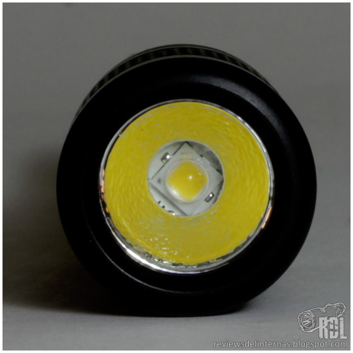

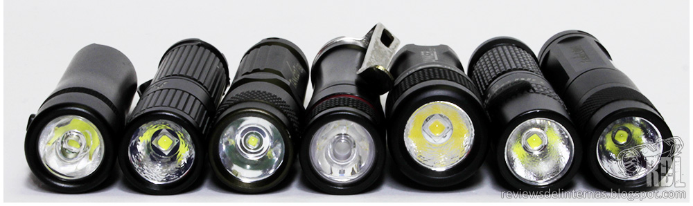

La óptica de esta pequeña Manker está compuesta por un reflector OP y un LED Nichia 219C de tinte neutro, correctamente centrado, y todo rematado con una lente de cristal con tratamiento AR.
Las paredes de la linterna, especialmente en su unión entre la cabeza con el cuerpo tienen un grosor muy generoso. El disco del driver está recubierto por un anillo de espuma sintética, lo que evita por un lado el típico traqueteo de la batería cuando la linterna está apagada, además de funcionar como sistema mecánico de protección contra la instalación de baterías con la polaridad invertida.

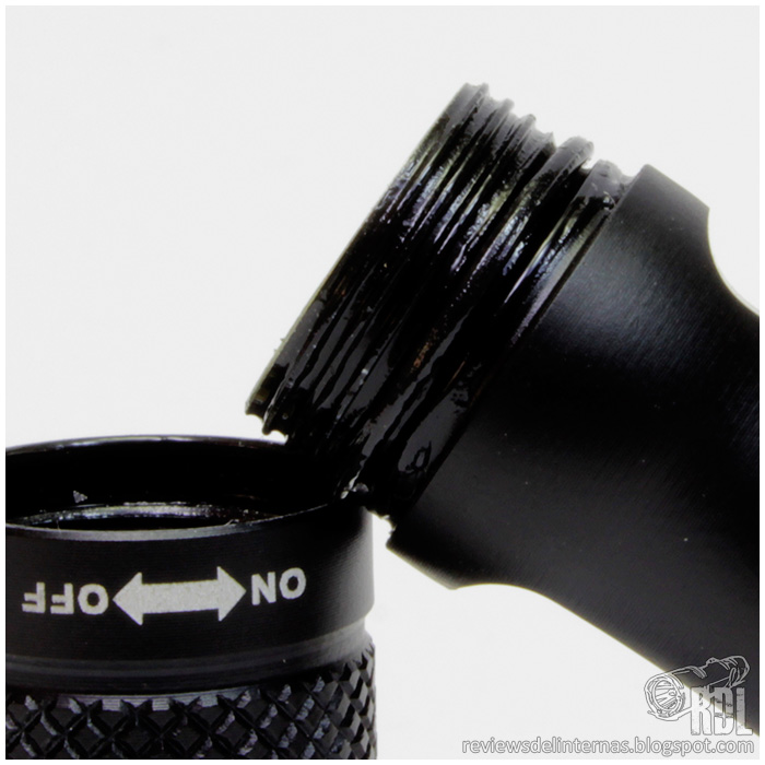

Las roscas están anodizadas, y llegan bien bañadas en lubricante de fábrica, al igual que la junta. La accíon de twisty es bastante suave.
El diseño del tubo es bastante peculiar, ya que tiene "dos volúmenes" pero mantiene un diseño liso, con curvas suavizadas en ambos extremos. El diseño del tailcap, también redondeado, tiene un gran orificio para poner la anilla. El mecanizado que lo rodea tiene algunos ángulos afilados. Por supuesto, con un diseño tan redondeado el tailstand de esta linterna no es nada estable.

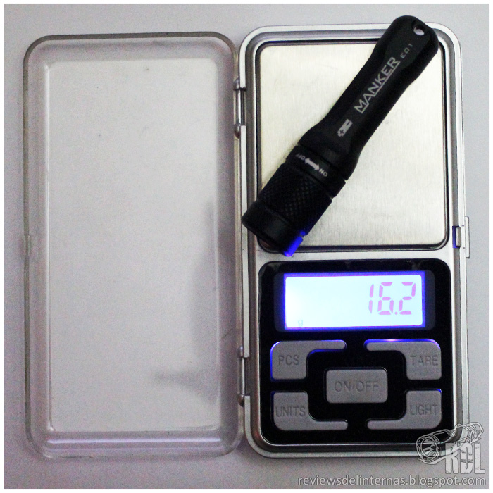

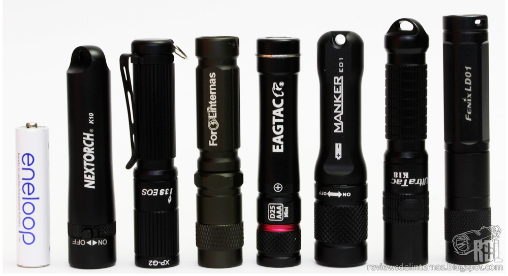

Dimensiones y peso muy similares a la media dentro de este tipo de linternas.

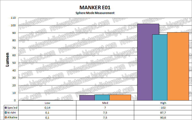

Los tres modos de la E01 están separados por grandes distancias. En el manual de usuario se hace referencia al Low como Firefly, y es que con un modo sublumen como este ese nombre habría sido más apropiado. El modo Med, con 7LM es bastante más usable, y para el modo de máxima salida encontramos una pequeña discrepancia entre lo medido por la esfera y lo especificado por el fabricante.

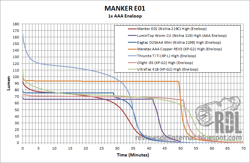

El rendimiento con una AAA Eneloop es bastante discreto, con una curva suave en la que la mayor parte del tiempo nos movemos entre los 70 y los 80LM.
Comparada con otras linternas AAA la E01 no destaca especialmente ni por salida máxima ni tampoco por runtime. Click aquí para una ver la imagen en alta resolución.

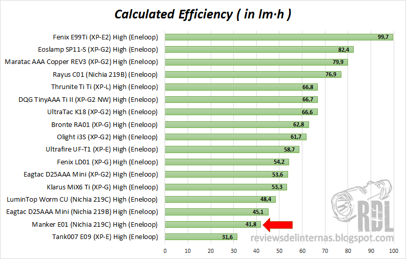

En esta nueva característica para mis reviews voy a analizar la eficiencia de cada linterna de una forma bastante simple. Aprovechando los datos obtenidos en el test anterior de runtime vs output, podemos hacer un cálculo de la eficiencia en lm·h, lo que nos dará un valor equivalente al área que la linea de cada linterna delimita entre los ejes X e Y de una gráfica como las del anterior apartado de la review. Partiendo de la base que todas las linternas comparadas han sido testeadas en igualdad de condiciones, utilizando una batería del mismo modelo y en el mismo instrumento de medición, obtenemos el siguiente resultado:
Podemos ver mediante esta comparación por gráfica de barras como de bien aprovecha cada linterna (en un modo especifico) la energía de la batería para convertirla en acumulado de luz emitida. Como es de esperar, las linternas que tienen modos "High" más contenidos o con grandes stepdowns como la E99Ti son las que mejor relación lm·h obtienen, ya que el emisor LED es siempre más eficiente en esos rangos de salida.
En este caso, la E01 obtiene un resultado pobre, solo por encima de la antigua y desfasada Tank007 E09.

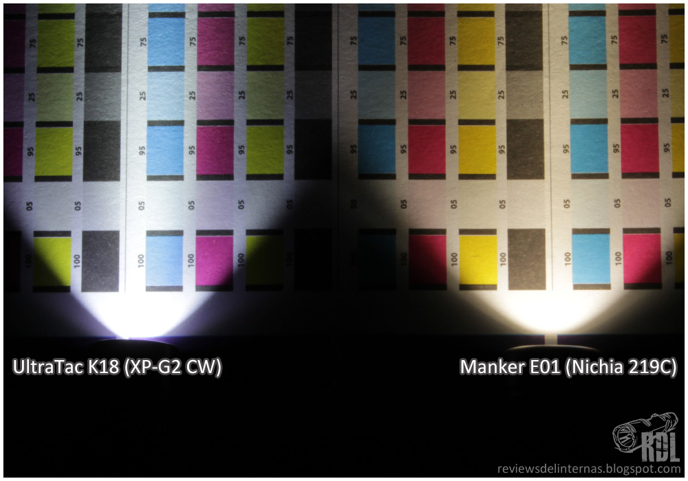

El Nichia 219C es sin lugar a dudas el valor más en alza de esta Manker, ya que es dificil de ver una linterna producida en masa con un emisor de estas características.

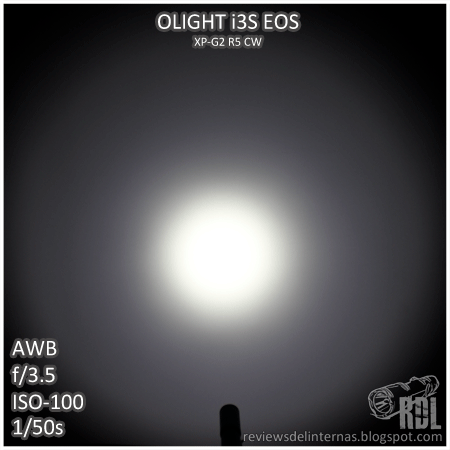

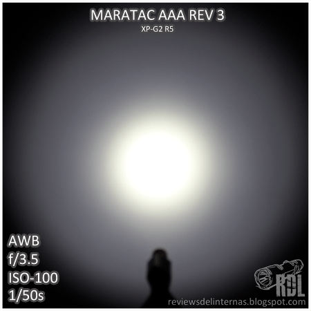

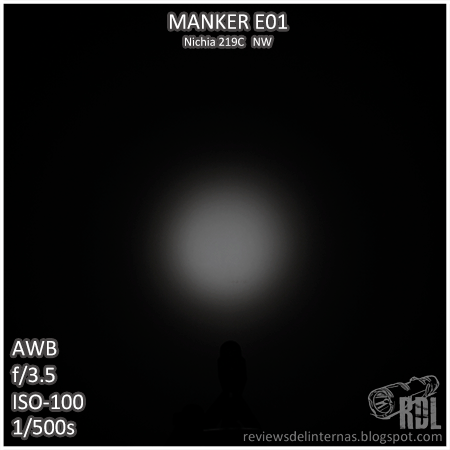

La proyección es muy buena, con un hotspot de tamaño medio-grande bien difuminado con el spill, sin artefactos ni zonas más oscuras en la zona que rodea la corona.
Aunque el LED de Nichia está un poco por detras en salida máxima o eficiencia frente a la alternativa de CREE, el XP-G2, este emisor del fabricante japonés Nichia ofrece un mayor indice CRI (Color Rendering Index), por lo que es capaz de reproducir de forma más fidedigna o cercana a como lo haría la luz solar los colores iluminados.

Aunque la linterna no tiene ningún encanto especial más allá del empleo de un emisor "gourmet", he de reconocer que por el precio es una excelente alternativa para aquellos que busquen una linterna de tinte neutro/cálido sencilla, económica y que se diferencie del resto en su diseño estético.
