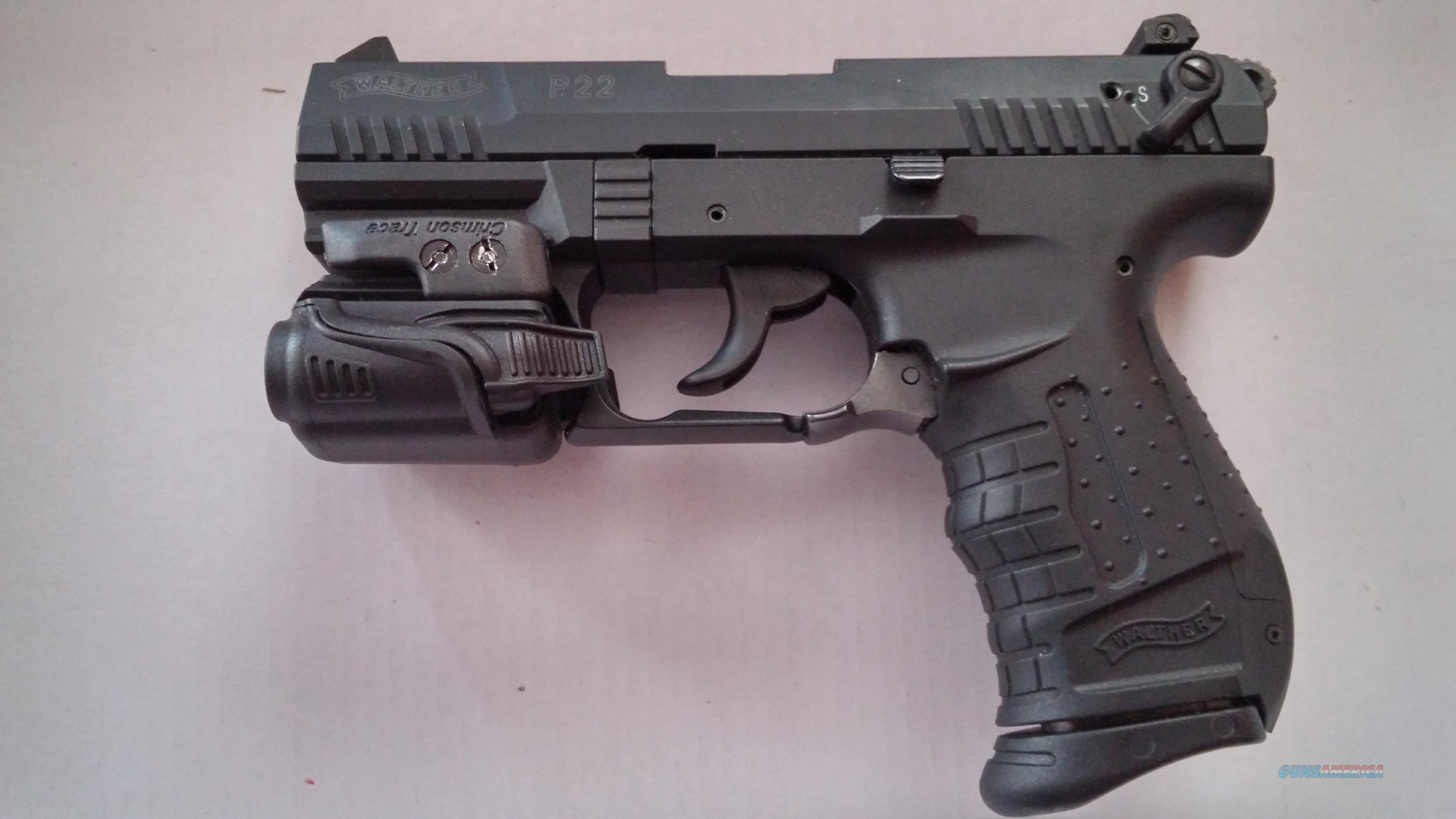

¿Será este tu linterna?, anuncia 420 lumen que ya es buena luz, aunque algo lejos de los 1.000 lumen de las por aquí recomendadas.
Otra imagen de una linterna Táctica lista para cumplir su trabajo :
Que sí, que hay Tácticas que funcionan con una sola CR123A y no dan mas de 150 lumen.
