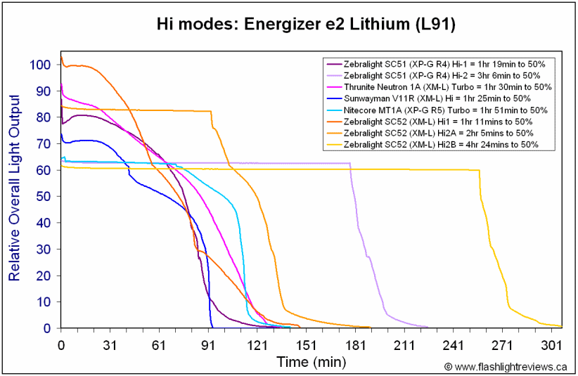

Permíteme que me defienda, UPz:
Tres comentarios:
1- Eso no es un step down y no se puede comparar con ese mecanismo de protección. Lo sabes mejor que yo, aunque quieras hacer de abogado del diablo.
2- Si la Zebra la pruebas con una pila que sí da la talla, o que la da mejor que una NiMH, ves que los resultados son distintos.
Con una LR91, la curva es mucho más plana durante 30 minutos.
Con una 14500, después del auténtico step down, que , dicho sea de paso, con 40g de masa sí me parece razonable, se comporta perfectamente lineal en 280lm hasta el minuto 44.
Los datos están sacados de esta review, que , por cierto, viene en el Google después de la tuya...
3- ¡Y es una linterna de 40 g de masa, leche! ¡Dejadla en paz a la pequeñita, que demasiado bien lo hace! yo solo la usaba como ejemplo del "si quieres, puedes", como en el chiste.
Me autocorrijo y donde dije "sin step down en AA" quise decir "Sin step down en el modo alto de 280 lm"
