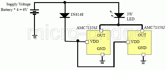

este es el circuito que decia
driver
driver link
con 8 7135 limitara a 2800ma (350ma por chip 7135) quitandole chips 7135 rebajaremos en 350ma la intentensidad a la que limita por cada uno que quitemos

Heke, ese ultimo que dices lo tengo pedido hace ya un mes para ponerlo en la Luma, ya veremos que tal pero por los comentarios parece muy bueno.
Cada 7135 limita a 350mA, si tienes dos dara 700mA, tres 1050mA, y asi consecutivamente. El que dices que yo he pedido tiene hueco para un cuarto 7135 que seria ideal para XP-G dandonos 1400mA, pero 1A es buena intensidad(pensemos en la autonomia).

Gracias Varamigue y Moviles2 lo veo muy majo aunque bestial, estoy pensando en comprar ese de 8 IC's y quitarle para dejar con ese consumo que comentaba, otra opcion es comprar tambien el de DX y ponerle un IC del que he quitado, dejandolo en 4 en total, o sea 1,4A. y emplear el otro para otra linterna.

Añado: Alguien tiene esquema de estos drivers o parecidos?
Añado los que encontre:
Otro:

en la que he puesto en teoría se pueden elegir los modos uniendo masa con segun que estrellita
por cierto ya podia existir algo como un 7135 pero en vez de 350ma a 10 amp (tendria disipador)
lo bueno de los 7135 frente a un limitador de corriente casero a transistores es que con los 7135 solo se pierden 0.2v cuando conducen todo lo que pueden
