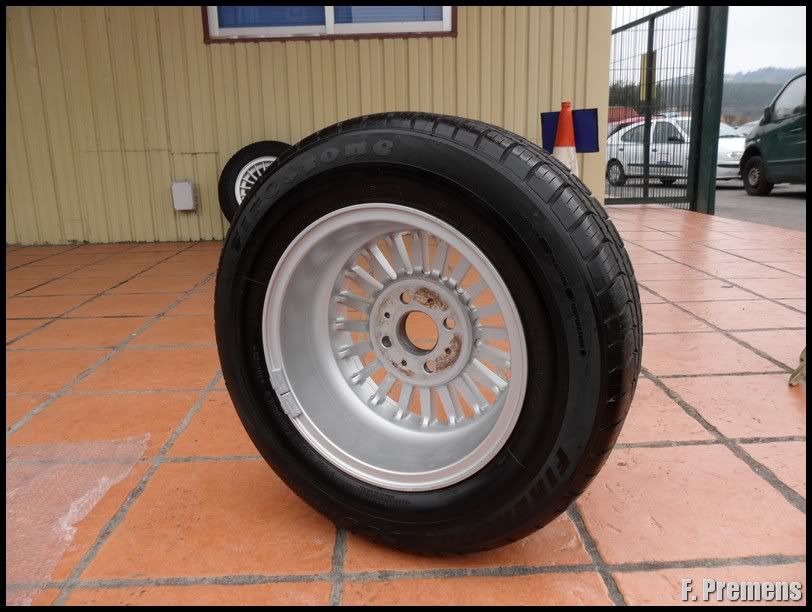

Tambien saque la llanta de repuesto y la limpie y selle como las demas, el neumatico no lo acondicione para que no estuviese pringosillo dentro del maletero.
Una vez curado y retirado el sellante.

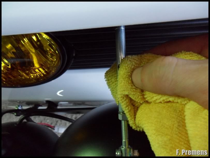

Hay que llegar a todos los sitios, asi que saco un bastoncillo cabezon y le doy caña.
Una vez retirado.

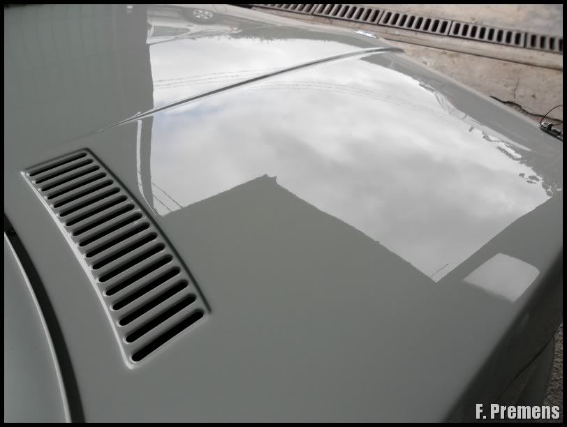

Para terminar, quite el capo, y le di un repasito al motor con Jeff’s Werkstat Acrylic Jett.
Y por fin, despues de limpiar las cagadas de las moscas con quick detailer y una microfibra, fotos finales.
