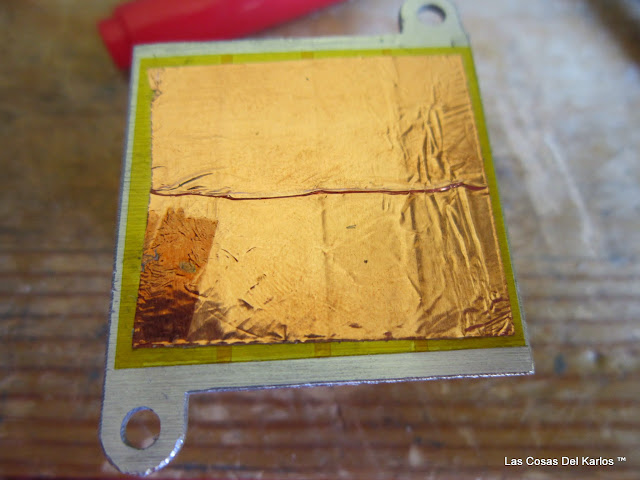

Como se calentara un poco he usado de base un pequeño disipador de vga para hacer el circuito.
Lo cubro de kapton
Y luego de cobre
Ahora ya puedo recortar y hacer mi circuito
He colocado dos resistencias en serie, la primera dara una carga de mas o menos 0,1 C y la segunda en serie puede ser puenteada con un interruptor para dar una carga a modo mantenimiento y poder estar conectada las 24horas sin que se dañen las baterias.
Para calcular la resistencia que se necesita sabemos que entre sus patas Vout y Adj el lm317 mantendrá 1,25ohm
Asi que para los 400ma de 0,1C tendríamos
1.25/0.4= 3.125 ohm
Me cojo el valor comercial que mas me interesa en este caso cojo la de 2,7 ohm y 1watio
Si calculamos la intensidad real sera:
Intensidad=1.25voltios/2.7ohm=0.46 amperios
Para la carga de mantenimiento he optado por unos 100ma asi que cojo una resistencia de 13ohm y 1/2watios
Intensidad=1.25voltios/(2.7ohm+13ohm)=0.079 amperios
Hasta hay el circuito de carga que como habréis visto es bastante simple.

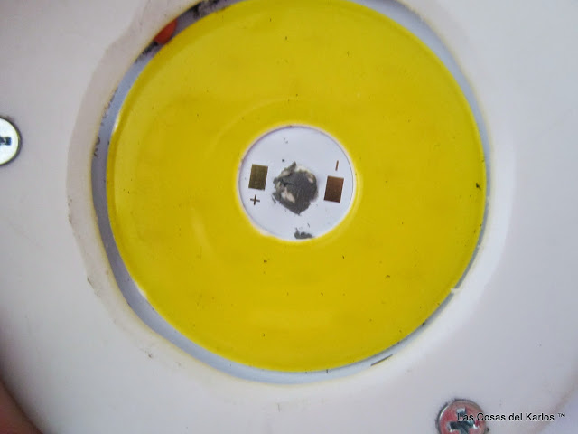

Para iluminar he usado un led cob, como este lo forman varios led en serie la tension de la bateria no es suficiente asi que he tenido que usar un dcdc Bost para elevar la tension.

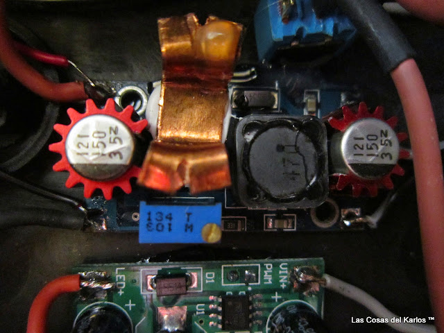

He comprado el bost en ebay es un cirucito ya montado basado en un XL6009
http://rover.ebay.com/rover/1/1185-5347 ... 1439.l2649
Como al trabajar se notaban algunos puntos calientes he mejorado un poco la disipacion
Del convertidor ya me sale una tension suficiente para trabajar con el led pero para limitar la corriente a los 350ma que admite el led he usado este circuito
El circuito lo coloco en serie entre el led y el bost.
El led que compre es de 30w asi que lo he pegado aun disipador para que le transmita el calor.
A su vez este tiene un pequeño ventilador de 40x40 que alimentado a la bateria da un caudal lo suficiente como para refrigerar bien.
Una vez montado todo probamos el funcionamiento y el consumo
Como se puede ver por el consumo apenas llega a los 12w eso es por que le convertidor solo alcanza los 32voltios y no los 35v que necesita el led con lo que no da la potencia que podria, aunque para mi es mas que suficiente.
Abre bastante casi 180º y no marca spot, he cogido una luz mas cálida para que sea mas cómoda al trabajar.

Gracias!
Dan los mismos valores: :cejas:
Aquí se puede ver el "despiece". Aparentemente, está bastante bien montado, muy limpio, bien ordenado, bien soldado, etc.
Para ponerle el diodo hay espacio más que suficiente, pero siempre en la placa y por debajo de la foto. Así no tengo que tocar las soldaduras doradas de la resistencia. :D
Compraré el fuck diodo pero ¿lo puedo poner en cualquiera de las dos patillas? :nusenuse:
Ah, y con los Ohmios que he medido, ¿vale el diodo que me has puesto para comprar, o tengo que comprar otro de más o de menos valor? :gaydude:
Decidme algo, por fa!
Eso sí, espero que la cosa funcione porque incluso con el dimmer a 200º es IMPOSIBLE soldar nada, ya que se sigue poniendo al rojo (mucho menos que a 425º) pero lo suficiente para que no haya forma de soldar nada, ¡¡¡lo charrusca todo!!! :dale: :dale: :dale:
Gracias y espero respuesta.

Por lo que veo la placa es un regulador por triac como te comente yo asi que esa opción quedaría descartada para la reparacion.
No se si viste el video del soldador jbl en el que el propio fabricante incluye el diodo para usar resistencias de 110v a 220v.
El diodo que te proponía creo recordar que es un 1n4007 que soporta hasta 1000voltios y 1 amperio.
Es un diodo muy comun y barato.
Puede ponerle uno superior si quieres los de la serie 1n54 que soportan hasta 3 amperios como el 1n5407
http://en.wikipedia.org/wiki/1N4001_and ... ies_diodes
Yo lo pondría entre uno de los cables de alimentación de 220 y la placa.
que valor te ha dado de resistencia??
