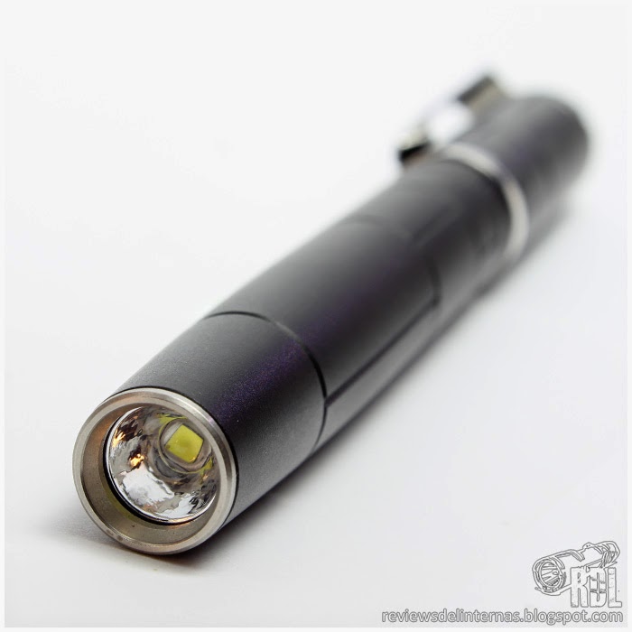

El aspecto del O'Pen es muy distintivo y peculiar, con unas formas muy elegantes. Mecanizado en aluminio anodizado, cuenta con un acabado exterior liso con diversas líneas mecanizadas a lo largo de su cuerpo, dándole un toque muy distintivo.
El acabado del anodizado es muy bueno, sin diferentes tonos en las múltiples piezas que componen la linterna, con un tono mate bastante bueno.
Cuenta con varios detalles en acero, como el bisel, un anillo junto la unión con el tailcap o el clip de bolsillo instalado en el clicky.

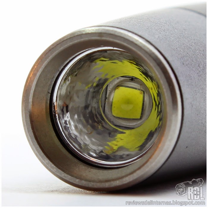

La óptica del O'Pen es realmente pequeña y cuenta con un diminuto reflector OP en el que encontramos bastante bien centrado el XP-G2 de bin no especificado. La lente parece de cristal con tratamiento AR. El bisel que sujeta la lente parece estar fabricado en acero pulido. En el interior de la cabeza vemos el diminuto driver del penlight, con una ligera protuberancia en su centro para el contacto con el polo positivo de la batería.

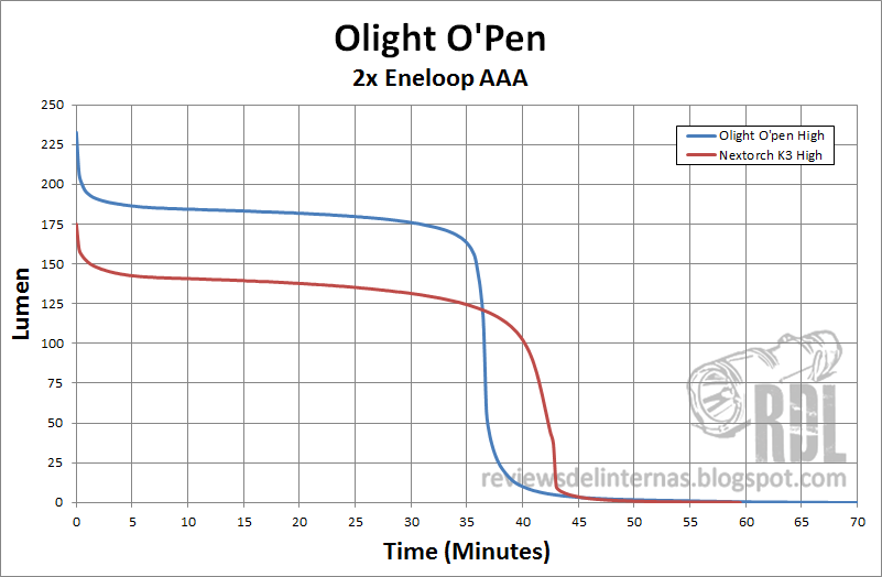

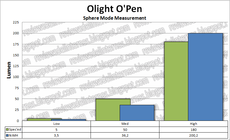

Como podéis comprobar, el O'Pen sufre de ligeras discordancias entre lo que Olight especifica y lo que la esfera integradora dictamina. En concreto, el modo Alto rinde 200LM reales frente a los solo 180 especificados, aunque esto es compensado por los 36LM reales frente a los 50 teóricos del modo Medio, y los 3.5LM medidos frente a los 5LM especificados. En general, el reparto de intensidades parece bien espaciado para el tipo de uso al que esta linterna está destinada.
El runtime del modo Alto del O'Pen es corto, pero con una salida realmente alta para el tipo de baterías que emplea. Podemos ver como la salida parece estar bien regulada, y tras el típico bajón inicial producido por la temperatura y caída de voltaje de las baterías, la linterna ofrece unos nada despreciables 180LM lineales por unos 35 minutos, momento en el que el penlight cae fuera de regulación y tras una gran caída comienza un gradual declive de la luz, sin llegar a cortar en seco en ningún momento.

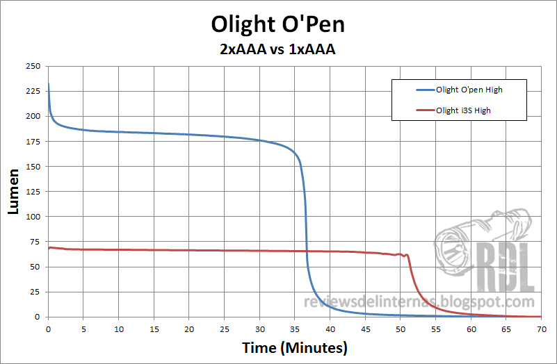

Para hacernos una idea de su eficiencia, la única linterna 2x AAA con la que puedo comparar es la ya antigua alternativa de Nextorch, el Penlight K3 que vimos hace ya bastante tiempo. Como podéis apreciar, aun con la gran potencia del modo Alto de la Olight, queda claro que la eficiencia está un paso por delante al del ya antiguo penlight de Nextorch.

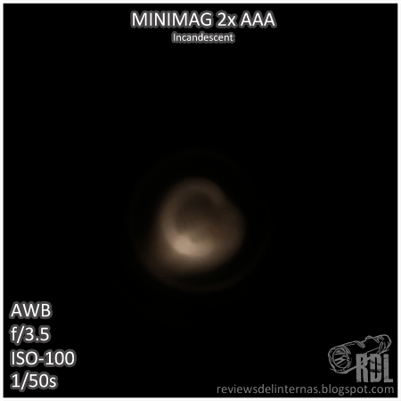

Por último, vamos a comprar el O'Pen frente a su hermana de llavero, la archiconocida y popular Olight i3S, que funciona con solo una batería AAA. Es interesante ver como con el doble de voltaje de entrada, el O'Pen muestra una curva similar al de la i3S. Para comprobar a groso modo la eficiencia, imaginad que podemos medir el área que la línea de cada linterna delimita entre los ejes X e Y. El O'Pen, por su diferencia en alimentación, debería tener un área el doble de grande para igualar la eficiencia con la i3S. Sin embargo, a simple vista parece que no solo dobla, sino que supera ampliamente el área delimitada por la i3S. El driver diseñado para el O'Pen es capaz de extraer más de dos baterías AAA que lo que el driver de la i3S saca de una sola AAA, desde un punto de vista objetivo.
Por las reducidas dimensiones del reflector, está claro que estamos ante una linterna muy inundadora que sacrifica el alcance para ofrecer una iluminación amplia y bastante homogénea que resultará útil en distancias cortas o interiores, aunque al no prescindir completamente de reflector consigue una proyección con un hotspot enorme por lo que el alcance está algo por delante de otras linternas completamente inundadoras sin reflector.
El tinte del XP-G2 es, como en la i3S, blanco frío con una marcada tendencia tirando al verdoso.
La proyección me parece muy acertada para una linterna de uso profesional, pero dentro de un entorno controlado como puede ser el mantenimiento o la inspección de maquinaria. Gracias al gran hotspot no será necesario andar orientando el hotspot, y los distintos modos resultarán muy útiles, siendo el modo Medio el que más he utilizado para todo tipo de situaciones en este tipo de trabajos.

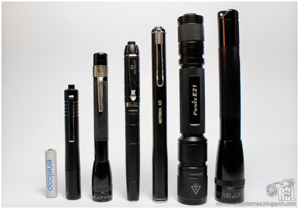

AAA · Bronte RA02 · MiniMag AAA · Olight O'pen · Nextorch K3 · Fenix E21 (2x AA) · MiniMag Pro+ (2x AA)

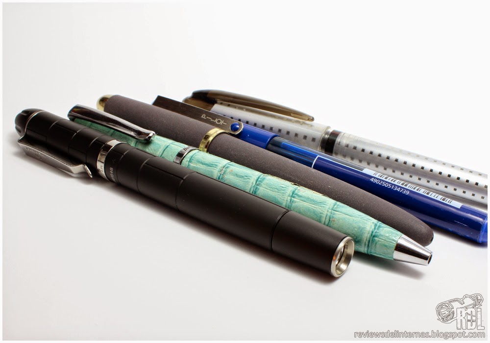

Hasta hace algunos años, en mi mono de trabajo siempre hubo una MiniMag AAA con el clip instalado del revés y la linterna insertada en el típico bolsillo para el bolígrafo, con la sobredimensionada cabeza hacia fuera.
El O'Pen entra perfectamente como si de un bolígrafo se tratase, y gracias a su interruptor trasero es mucho más cómoda de utilizar, y nos olvidamos del engorroso proceso de enfocado de la pequeña maglite, así como de su limitada potencia.
Bronte RA02 · Olight O'pen · Nextorch K3
