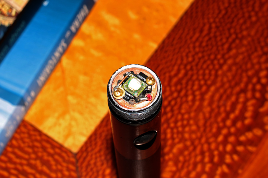

dropin modificado a base de lima, recortado de la parte superior y adelgazado un poco en la parte central.
Uploaded with ImageShack.us
Arandela 2 mm para bajar el led para focalizar mejor la luz ( si no hubiera recortado el dropin se quedaba de lujo )

Dropin dentro

la forma mas adecuada de realizar ese mod con un led de potencia como un xm-l o mas potente seria usando como dropin con trozo de barra de aluminio de 35 rebajado a 34.2 insertado a presión en el cuerpo de la maglite y atornillando el led
algo como esto que ya han hecho muchos en cpf y otros foros del este de europa:
de esa manera se podría ajustar el enfoque para conseguir un cuadardo nítido y limpio no como en la que has montado y la luz no incidiría sobre un reflector generando esas aberraciones, aunque se pinte el reflector de negro dependiendo del reflector la luz que debería llegar a la lente podría topar con el reflector (solo con reflectores profundos) perdiéndose alcance
la lente que has usado tiene pinta de ser mejor que las de dx si la pones a la distancia adecuada genera el cuadrado nítido?
lo del muelle esta muy bien hecho para conseguir que entren las dos baterias :aplauso:

termostatos tan pequeños por desgracia no hay, es un sensor térmico que en conjunción de electrónica proteje ese montaje que hizo pepko
http://www.candlepowerforums.com/vb/sho ... -LED/page8
termostato se podría poner pero ocupan mas y para ese mod con un solo xm-l no es necesario

Para preparar algo asi hace falta torno y no lo tengo ,al final lo hare de alguna manera.
La lente esta bien pero con la mano no puedo focalizar a la perfecion y si aflojo el cabezal se queda el dropin sin negativo y se apaga.
Tendre que meterle un cable de masa para jugar mas con el.
