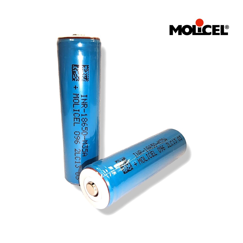

https://www.nkon.nl/es/rechargeable.html
He filtrado por sin protección y button top y hay poca cosa y caras.
Yo me iría a por la murata o directamente unas flat top con las pcb que tienes opciones con más capacidad y mucho más baratas si no necesitas mucho amperaje, que no creo, aunque no me he metido a ver el modelo de linterna.
https://www.nkon.nl/es/molicel-inr18650 ... h-10a.html
Hay más baratas, unas Samsung de 2023 bastante baratas que no se que tal serán. Pero vamos esas que te he puesto están muy bien, yo son las que tengo.

Gracias, pero las que me has puesto no me sirven, son cortas... Miden igual que las que compre.

Y, las molicel que te recomienda Ramiro AS son de las mejores que existen.
