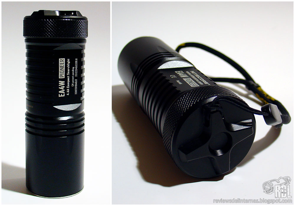

La EA4W tiene un aspecto exterior propio. Hasta la fecha, las escasas linternas de alto rendimiento que se alimentaban con múltiples baterías AA estaban segmentadas en dos familias: Las que utilizan dos baterías en serie (EA2, MT2A…) y las pocas que utilizan 4 baterías, en una configuración de 2S2P (Fenix LD41, Jetbeam PA40…).

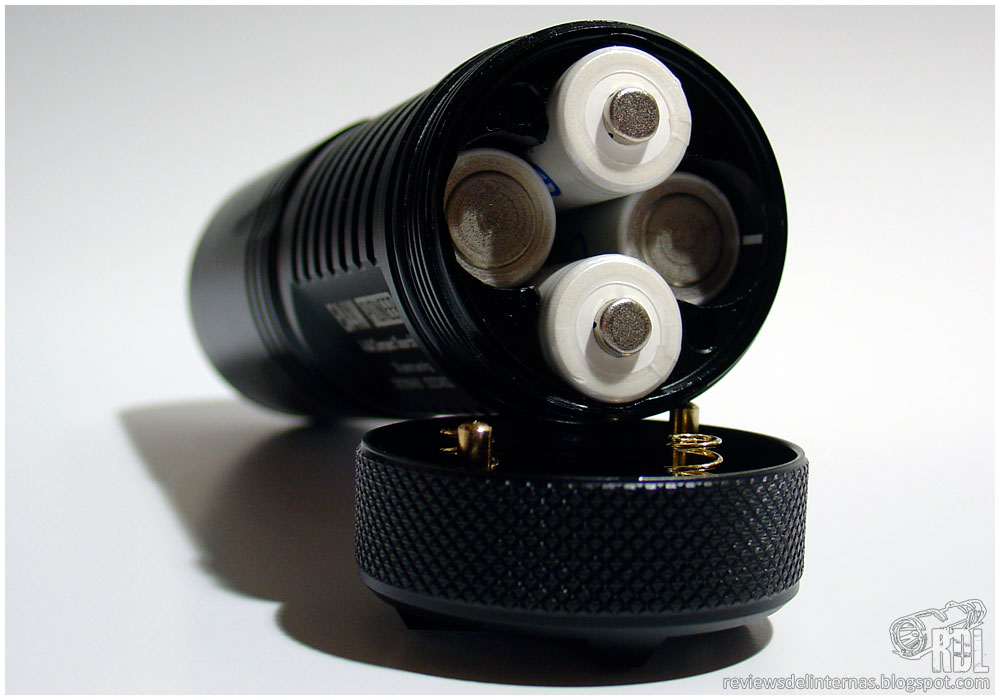

Esta nueva Nitecore utiliza cuatro baterías AA, pero están colocadas en la configuración más simple y compacta, creando una robusta y manejable linterna muy compacta.

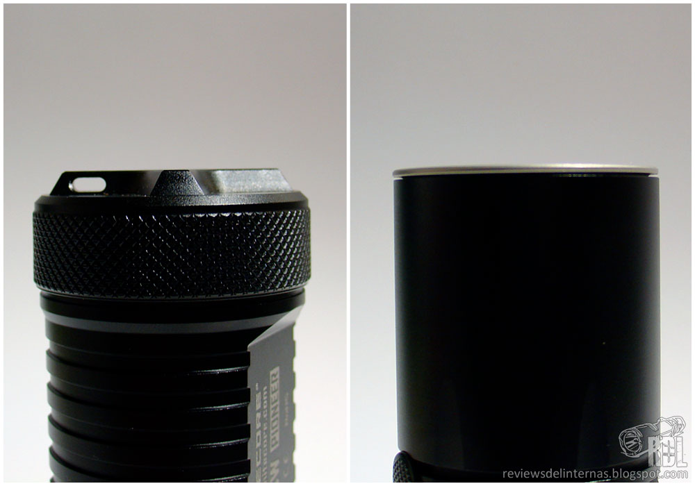

El cuerpo está mecanizado de en solo una pieza, con tan solo una rosca en su tailcap para acceder a las baterías. Este tapón tiene, en su sección lateral un buen knurling que nos facilita su desenroscado, añadiendo un agarre muy bueno.
En la base, Nitecore ha mecanizado una especie de cruz, en la que en uno de los extremos ha realizado un orificio para sujetar la correa, sin que esto impida colocar la linterna en tailstand de forma muy sólida.
Las roscas, completamente anodizadas y de corte cuadrado, llegan ligeramente engrasadas y bien limpias. En el interior del tapón tenemos un disco que contiene los contactos para las baterías, con dos pivotes que se encargan de la correcta alineación de estos con las baterías.
Las líneas generales de esta linterna son muy simples, con solo dos planos laterales rompiendo el aspecto cilíndrico. En estos planos se alojan dos gravados a láser con logotipos y modelo. Un tercer gravado, algo más discreto, se encuentra en el centro, con un número de serie.
En el extremo opuesto, nos encontramos con el interruptor, que está recubierto por una silicona oscura pero traslucida, que nos deja ver a través de ella los parpadeos que el interruptor realiza.
Junto al interruptor tenemos unos planos, que tienen la finalidad de ofrecer cierta resistencia al rodamiento de la linterna, pero que han demostrado ser no demasiado eficaces.
Por último, el bisel de la linterna está realizado en acero, con acabado mate, y es completamente plano. De hecho, esta pieza es exactamente igual a la que encontramos en la P25 Smilodon. Hay unas décimas de milímetro de separación entre el bisel y el aluminio anodizado de la linterna.
