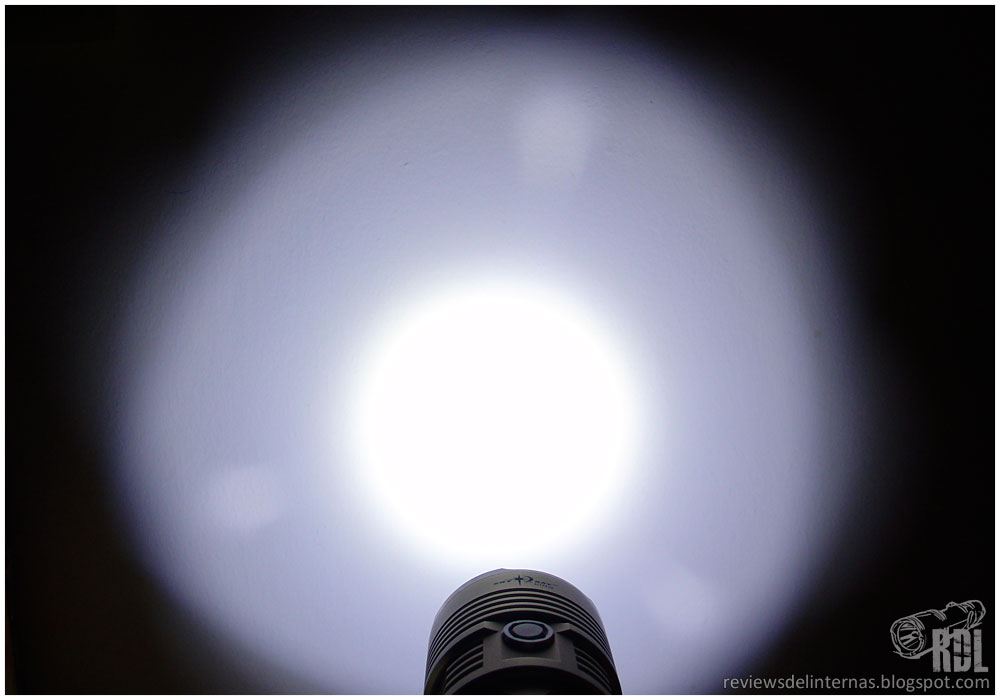

Como no podía ser de otra forma, por la escasa superficie emisora de cada uno de los reflectores que componen la óptica de la linterna, la King nos ofrece una inundación desbordante, pero aun así consigue iluminar a distancias considerables gracias a la fuerza bruta de los tres XM-L funcionando al unísono.
La anteriormente mencionada imperfección en la superficie reflectante es completamente inapreciable.
