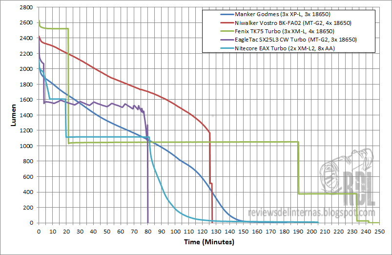

La curva del modo máximo de esta Manker Godmes muestra una clara tendencia hacia la regulación nula, en la que el rendimiento lumínico está estrechamente ligado al estado de voltaje de las baterías, y a medida que este va bajando, así lo hace la cantidad de luz que la linterna nos puede ofrecer. Observamos también que la linterna, dada su clara ausencia de regulación, carece por completo de cualquier tipo de stepdown.
Comparada con otras multi-LED compactas, la Godmes es bastante discreta tanto en rendimiento lumínico a lo largo del tiempo como en la cantidad de minutos que es capaz de funcionar de forma ininterrumpida. Vemos como la regulación plana con stepdowns temporizados de la TK75 o la regulación térmica de la SX25L3 hacen dificil cualquier tipo de comparación entre ellas.
