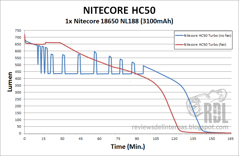

Podemos ver como la HC50 está especificada algo por debajo de lo que la esfera integradora nos muestra en su rendimiento medido. Lo habitual es que las mediciones de la esfera, calibrada para reproducir los resultados que Fenix especifica en sus productos, determine en la mayoría de casos que el rendimiento real esté algo por debajo de las optimistas especificaciones de los fabricantes, algo que en este caso es una excepción.
Un aspecto muy interesante y que seguramente será bien recibido por la mayoría de usuarios es la incorporación en este HC50 de un sistema de sensor de temperatura que baja automáticamente el rendimiento del XM-L2 en caso de que la temperatura supere los 55ºC. Como el manual de instrucciones también hace mención a una bajada temporizada a los 3 minutos de uso continuo del modo Turbo, he decidido realizar un test en dos partes para ver el comportamiento por separado.
El primer test en la esfera integradora lo he realizado sin refrigeración alguna (línea azul), y para el segundo test, he utilizado un pequeño ventilador para mantener la linterna unos grados más fresca (línea roja) y poder advertir la diferencia en el comportamiento de la regulación del modo Turbo:
Como podéis ver, la mención al stepdown temporizado a los tres minutos de uso continuo debe tratarse de un error, ya que no hay rastro de este una vez estabilizada la salida inicial. Lo que si salta a la vista es la gran diferencia entre las dos pruebas, con y sin ayuda del ventilador. La linea roja, correspondiente al test con ayuda del ventilador muestra una regulación prácticamente lineal durante la primera media hora de uso, para posteriormente inicial un descenso gradual (tipo direct drive) hasta sobrepasar las dos horas de uso aun con más de 100LM. La linea azul, obtenida mediante el test a temperatura ambiente de la habitación sin ventilador, muestra un interesante comportamiento del frontal, en el que a los pocos minutos de uso contínuo empieza a realizar unas bajadas al modo High para controlar la temperatura de la unidad. Lo interesante es que, una vez el sensor detecta que la temperatura ha bajado lo suficiente (según el manual, por debajo de 55ºc), el frontal vuelve automaticamente al modo Turbo, aumentanto su rendimiento y por tanto volviendo a generar más calor, por lo que el proceso se inicia de nuevo.
Si bien hubiese preferido un control de la temperatura más lineal, parece un buen movimiento que seguro será mejorado en sucesivas linternas de esta marca que incorporen este sistema.

Supongo que esos cambios de intensidad que muestras en la gráfica azul serán claramente perceptibles y hasta cierto punto molestos.
La verdad es que no se que preferiría en el caso de tener que elegir: o un step down acusado y después una regulación lineal, plana y uniforme, o bien esto (tres minutos más fuerte, diez minutos más flojo, tres fuerte, diez flojo...y con transiciones bruscas Hasta el final) vamos, que no tiene un step down, tiene un porrón de ellos. No quieres caldo, pues toma tres tazas, que se dice por aquí... Esto se tiene que perfeccionar mucho. Por ahora, casi que me quedaría con el primer sistema.
