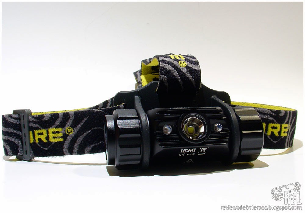

La famosa marca Nitecore acaba de lanzar su primer frontal dedicado, completando así una de las grandes carencias que la casa tenía en su extenso catálogo. Se trata del nuevo Nitecore HC50, un frontal dedicado con un diseño compacto en una sola pieza que es alimentado por una batería recargable 18650 o dos primarias CR123 (o sus homólogas recargables RCR) y dispone de dos fuentes de luz independientes.
La HC50 llega en una compacta caja de cartón similar a las que hemos visto con anterioridad en los recientes lanzamientos de la marca, en la que podemos ver impresas algunas de sus especificaciones. En su interior, el frontal se acompaña de una banda elástica completa con sujeción de tres puntos, una bolsita de plástico con dos o-rings de recambio además del manual de instrucciones en inglés y la clásica tarjeta de garantía.
El HC50 está construido en un solo bloque de aluminio, una construcción similar a la que vimos en la EA4. Las bondades de este tipo de construcción son principalmente la robustez y una disipación pasiva mejorada.
Exteriormente, el mecanizado tiene un aspecto sobrio pero funcional, siendo en su mayor parte un cilindro, a excepción de la zona donde se aloja la óptica de la linterna, donde Nitecore ha mecanizado una especie de disipador con seis aletas.
El acabado de la superficie exterior de la HC50 es liso, anodizado HA III en negro mate con varios grabados a laser repartidos sobre la superficie lisa que rodea el disipador. Cuenta en sus extremos con dos tapones, siendo el que incorpora el interruptor fijo. El otro tapón es el que podemos desmontar para instalar la batería en su interior. Ambos tapones cuentan con un aleteado lateral que impiden que la unidad ruede si la sacamos de la banda elástica y la depositamos sobre una superficie lisa. Ambos cuentan también con una base plana lo que nos permite utilizar la unidad como una vela, si quisiésemos prescindir del uso de la banda elástica.
El alojamiento de la batería está situado en una posición excéntrica en el interior del tubo, en el extremo más alejado de la zona de la óptica. Divisamos al fondo el contacto positivo dotado de un mecanismo de protección contra la polaridad invertida, que además de su función básica impedirá el uso de baterías “flat-top”.
El contacto negativo está situado en el anverso del tapón, y al igual que la EA4 es giratorio y para garantizar su correcta alineación sobre la batería colocada excéntricamente con respecto al diámetro total de la unidad cuenta con un pin de posicionamiento. Las roscas son de corte cuadrado y llegan anodizadas, permitiéndonos bloquear la linterna con un leve desenroscado de estas.
La óptica principal del HC50, la que nos proporciona luz blanca con su XM-L2 T6 es pequeña en diámetro y de escasa profundidad de reflector, lo que se traducirá en un haz de luz inundador, como no podía ser de otra forma en una herramienta de este tipo. La lente de cristal, con tratamiento anti reflectante, va sujeta mediante un pequeño bisel. A Ambos lados de la óptica principal encontramos dos pequeños LEDs de 5mm encargados de la iluminación roja.
