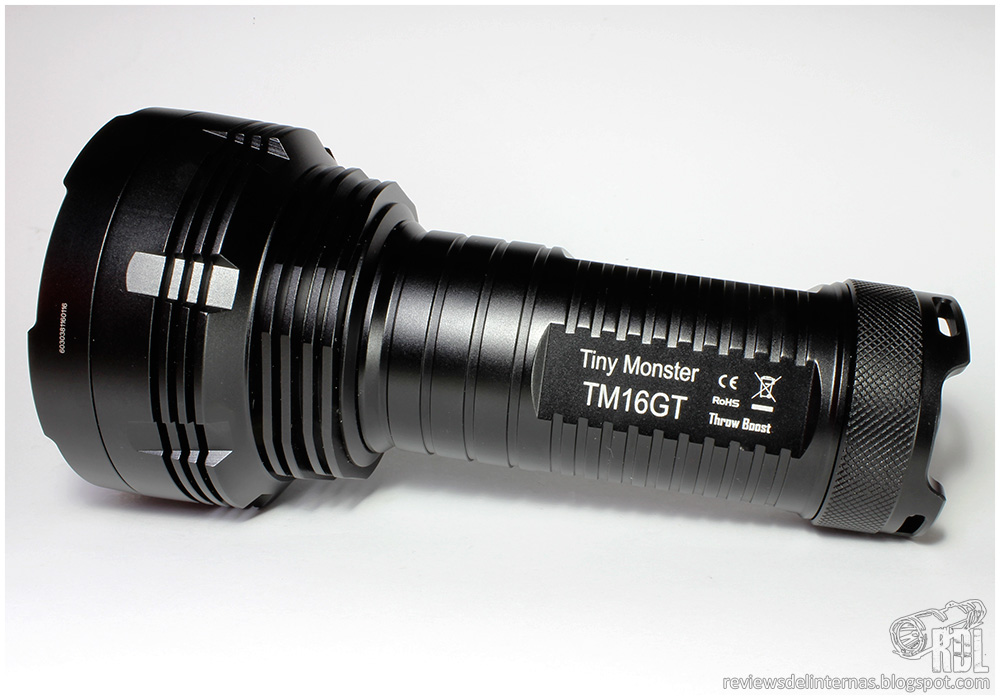

El aspecto exterior es idéntico al de la versión base, sin ninguna diferencia apreciable más allá de los logotipos y los emisores LED dentro de su óptica. Se trata de una linterna multi-LED y multi-batería de tamaño medio, mecanizada completamente en aluminio anodizado teñido de negro, con los logotipos textos grabados en blanco, lo cuales están muy bien definidos y son de muy fácil lectura gracias al alto contraste entre ellos y el fondo negro.
Con una longitud total de 182mm, un diámetro máximo en su óptica de 89mm, y un peso (sin baterías) de algo más de medio kilogramo, la TM16GT es una linterna de un tamaño considerable, muy similar al de la Fenix TK75.
Su mecanizado recuerda también mucho a la Fenix, con dos volúmenes bien diferenciados y una ergonomía bastante buena, gracias a la generosa porción de tubo central que nos permite agarrar la linterna de forma cómoda y segura.

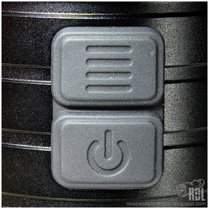

En la parte superior del tubo tenemos el sistema de doble interruptor, que bajo un recubrimiento de silicona semi-trasparente aloja dos switchs electronicos retroiluminados que nos permitirán controlar todos los modos o funciones de la linterna de forma sencilla y práctica.

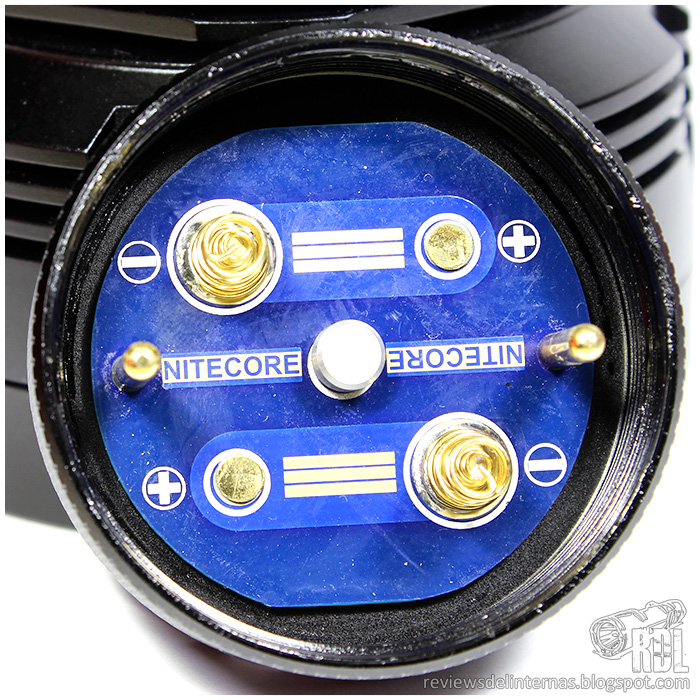

La única parte desmontable es el tailcap. Al desenroscarlo nos encontramos con las clásicas roscas de calidad, de corte trapezoidal y generosamente engrasadas.
En el interior vemos como en lugar de un cartucho, esta TM16GT tiene el alojamiento para las baterías directamente mecanizado en el aluminio, lo que generalmente es algo deseable ya que se evita mucho trabajo a la hora de posicionar las baterías, además de generar una menor resistencia eléctrica.

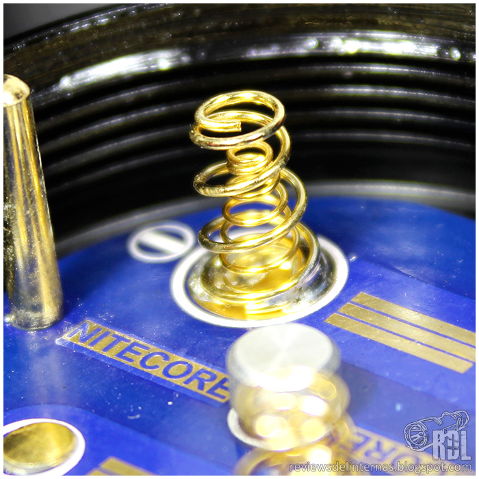

Hablando de resistencia, esta Nitecore cuenta con unos muelles de diseño doble, los que generan una menor resistencia y permiten que la corriente fluya de forma óptima en sistemas de alta demanda como este.
El sistema de contactos, salvando la diferencia con los muelles, es similar al de otras multi-baterías de Nitecore. Los contactos negativos se hacen mediante muelles, y los positivos mediante tetones sólidos, que sobresalen ligeramente de la base y permiten utilizar baterías button y flat top.

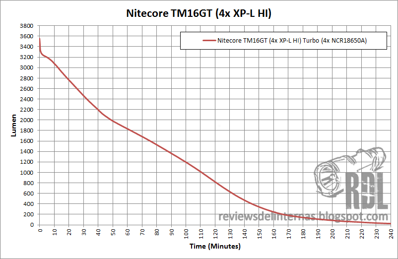

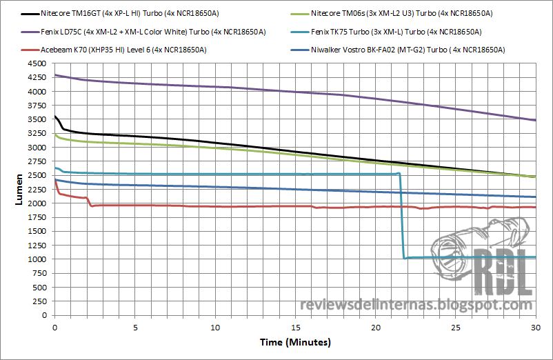

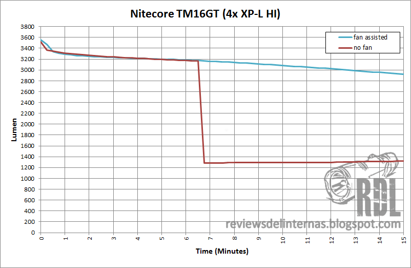

Como esperaba, el rendimiento de la TM16GT está regulado de forma térmica y, si la temperatura lo permite, carece de stepdowns controlados por tiempo, aunque también es cierto que, al menos en su modo Turbo, carece también de una regulación plana.
Podemos observar como la curva que realiza el modo Turbo es del tipo direct drive, sin una intensidad de salida lineal, lo que permite alargar el tiempo máximo de uso del juego de baterías sacrificando lumen a cada minuto.
Si comparamos los primeros 15 minutos de uso en dos test independientes, uno de ellos con la ayuda de un pequeño ventilador (línea azul) y el otro sin ayuda de este, podemos apreciar como pasados seis minutos el sensor interno ha detectado una temperatura excesiva y ha bajado un modo para proteger la linterna de sobrecalentamiento.

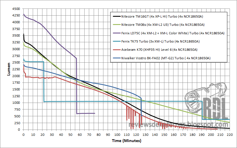

Al comparar el rendimiento de esta TM16GT frente a otras multi-LED de las que he testeado en el pasado observamos como el rendimiento es muy parecido al de la TM06s, por lo que asumo que ambas linternas cuentan con una reguladora idéntica.
Para observar con más detalle los primeros minutos de esta comparación, aquí tenéis una versión recortada a 30 minutos de la anterior gráfica.

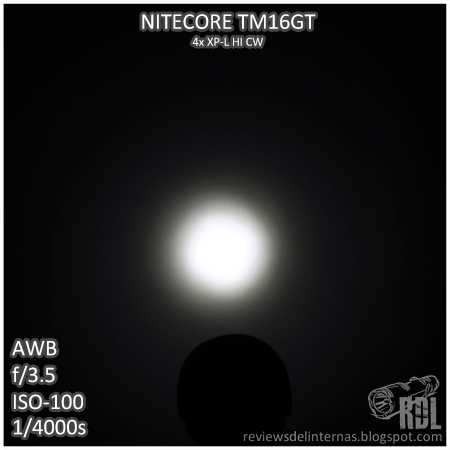

Esto se traduce en una proyección mucho más "afilada" o definida de lo que obtendríamos con la versión base de esta Tiny Monster, pero sin llegar a los extremos de alcance y definición del spot de lo que vimos recientemente en la Acebeam K70. La proyección es muy buena, con un spot de tamaño medio/pequeño, bastante definido y rodeado por una amplia y bien iluminada zona de spill. Nitecore declara un alcance de 1003m (ANSI/NEMA FL1), con 252kcd de intensidad máxima.
Uno de los efectos que comúnmente podemos observar en linternas con reflectores solapados es la proyección en forma de "flor" cuando iluminamos una superficie lisa a escasos metros. Este curioso efecto es consecuencia directa de luz emitida por un LED y rebotada en un reflector vecino.
El tinte es bastante familiar, con el clásico tono amarillento verdoso en el área que rodea el hotspot, pero con un tono unidorme en el spill.
En general la proyección de la TM16GT se podría definir como polivalente, con un alcance más que digno para el tipo y concepto de linterna de la que se trata, y ofreciendo un equilibrio mucho más real entre alcance e inundación, poco frecuente en linternas con más de un emisor.

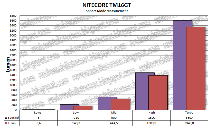

944 escribió:En la primera gráfica, que muestra las mediciones en la esfera, ¿qué quiere decir la barra morada?
¿Te refieres a esta gráfica?
Las columnas rojas son las mediciones de la esfera integradora de UPz.
Las columnas moradas son las especificaciones del fabricante.
Saludos y gracias
Hola!
Gracias por los piropos :gaydude:
Yo la he usado para iluminar el comedor, rebotando la luz en el techo, y aunque no llega al nivel extraordinario de la LD75c, diría que es capaz de igualar o superar la iluminación doméstica de la estancia.
Como ya te han contestado, las barras moradas son lo declarado por el fabricante y las rojas lo que he medido siguiendo (teóricamente) el mismo procedimiento (el valor mas alto obtenido entre los 30 y los 120 segundos desde su encendido) solo que en mi esfera calibrada para reproducir las lecturas de la que usa Fenix.
