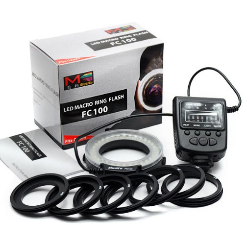

Aprovecho este hilo para haceros una consulta a los entendidos en la materia,
Estoy interesado en comprar un flash anular para añadirlo a mi equipillo, y tras bastante husmear estoy casi decidido por este:
http://www.amazon.com/Meike%C2%AE-FC-10 ... ag=fl0a-21
En un principio, se supone que está diseñado para macrofotografia, pero he leido que mucha gente lo usa para retratos por la suavidad de la luz difusa que emite.
He pensado que, para fotografía de producto, puede ser un buen accesorio a un precio más que razonable.
La mayoría de comentarios/reviews sobre este flash coinciden en "que es poco potente", aunque aluden a esto en el contexto del macro, donde imagino que quieren la mayor luminosidad posible para tener dispaross con un f alto o muy alto para compensar la pérdida de profundidad propia del macro.
Yo mis fotos las tiro siempre con trípode y con exposiciones altas, por lo que no sería un problema, ya que me suelo mover entre los 30cm (con el 18-55mm) y los 50cm (con el 50mm fijo).
¿Que opináis?
08 Nov 2015 21:49 por Noctiluco
Mensajes:2000
Registrado:25 Mar 2012
Ubicación:España
Re: Fotografiando (LINTERNAS)
He estado viendo las especificaciones y los comentarios, y creo que por el precio que tiene, no es mala opción.
Por una parte puede funcionar como luz contínua (no flash), es lo que se llama un iluminador macro, que al ser redondo no genera sombras ya que la luz le llega al motivo con igual intensidad por todos los lados. La principal limitación es que no suelen ser muy potentes. yo tengo una para fotografiar bichos pequeños, lo compré esta primavera pasada y lo cierto es que funciona bastante bien, con la limitación de que con la cámara en la mano y siguiendo el movimiento del bicho, no puedo cerrar mucho el diafragma porque entonces me da una velocidad lent. El que yo tengo es éste (no es flash, sólo luz contínua). Para usarlo en casa, con trípode, mejor todavía, porque al tener la cámara fija y sin vibraciones, podrás usar una combinación de diafragma cerrado (para mayor profundidad de campo) con velocidad lenta (te la o va a exigir la cámara si has cerrado mucho el diafragma), pero si usas trípode la velocidad lenta no es problema.
Un problema que pueden tener estos iluminadores es el de los reflejos sobre superficies brillantes, como pueden ser algunas linternas, o las corazas de algunos insectos.
En cuanto al uso como flash, deberás tener en cuenta que estás con un flash de gama baja, que no se "conecta" con la "inteligencia" de la cámara. esto quiere decir que en modo flash, siempre va a disparar a máxima intensidad, y serás tú el que tendras que encontrar, mediante prueba y ensayo, la combinación correcta de velocidad y diafragma. Como la luz que desde el flash incide sobre el motivo será mayor cuando esté más cerca y menor cuando esté más lejos, esa combinación será distinta para cada distancia. Pero por el precio que tiene, yo no creo que sea un inconveniente, especialmente con las cámaras digitales en las que hacer pruebas no cuesta. Y, en principio, en modo flash, supongo que la intensidad será mayor que en modo luz contínua, por lo que probablemente podrás cerrar el diafragma bien cerrado aún manteniendo velocidades de obturación no lentas, es decir, podrás hacer fotos a pulso con el diafragma cerrado. Esto es una suposición, entiendo que es probalble (pero no lo sé a ciencia cierta) que el flash saque más intensidad que la luz contínua.
Yo creo que el mayor incoveniente podrían ser los reflejos sobre superficies brillantes, de forma que si me das una miaja de tiempo te pongo unas cuantas fotos de ejemplo.
Muchos saludos,

Una miaja o lo que necesitas, jefe.
Si, el tema de los reflejos lo tengo presente. De hecho, es una de las grandes peleas que tengo cada vez que me pongo con una pieza de acero/titanio brillante, y acabo utilizando cartones con un folio pegado a modo de reflector, buscando el tan apreciado rebote difuso.
Lo que busco es ganar algo de comodidad en las sesiones "cotidianas", y no perder tanto tiempo montando y desmontando el set.
