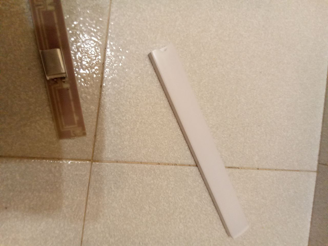

Hola simplemente era si se puede colocar/soldar otra batería a una barra de luz led con sensor de movimiento, si es posible y cual sería la ideal, lo pregunto por qué le dura muy poco la batería y se le añado otra seria el ¿doble de duración?, adjunto fotos.
un saludo
https://ibb.co/sK8cspL
https://postimg.cc/NywZxr8Z
https://i.postimg.cc/BQyMR2fB/photo-4-2 ... -34-32.jpg

ledzeppelin escribió:Adjunto fotos.
Hacer y otra vez sobre las fotos, para ver a tamaño completo.
Pongo las fotos haber si algún compañero te puede decir algo.

Batería en paralelo no recomendable y menos con ese tipo de baterías.
Cambiarla claro pero creo que tu problema es el poco espacio que tienes.
La batería no se aprecia ninguna indicación , yo te diría que la midas y con esos valores busques en AliExpress así puedes saber la capacidad aproximada que tiene.
Luego a medida de lo que aumentes su capacidad así lo hará su duración.

Mil gracias por responder :esdios: :esdios: :esdios: , creo hablas de voltaje, tendré que comprar el aparatito para medirla o valen esas de aliexpress de 3.4V
https://ibb.co/QH2S3xs
https://ibb.co/Y7J4ywj
https://ibb.co/tcvjYnr
Foto de batería del Aliexpress que si cabría, pero claro no se si valdría por lo del voltaje la batería original no pone nada :sherlock: , luego está el tema del positivo y negativo donde van para soldar....un rollo :machinegun: :machinegun:

En el otro lado de la batería quizás tenga alguna indicación.
Esas baterías por su construcción se agrupan en celdas y por lo que veo solo hay una celda pues solo se ve una bolsita.
Pero igual necesitas saber la polaridad o echarlo a cara o cruz y si te equivocas y se daña has perdido
14 Abr 2023 11:57
... voltaje la batería original no pone nada ...
Esas baterías son de polimero de litio (LiPo), el voltaje nominal es de 3.7V https://es.wikipedia.org/wiki/Bater%C3% ... o_de_litio
