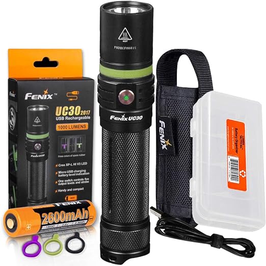

Fénix uc30 . . ,
Muy recomendable pero: No para acoplar a un arma, Switch (pulsador) en el lateral por lo que no está prevista para usar pulsador por cable.
Ver: Video de la Fénix UC30 en Castellano
Linterna Fénix UC30 2017 en FénixLinternas, patrocinador de este foro, hace un 15% de descuento a los miembros de ForoLinternas, si te interesa, consultar como.
